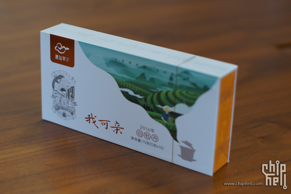

买了一枚TTArtisan的移轴镜头,想要调整焦平面玩玩,但发现好难啊。要把焦平面调整到你想要他去的地方,还要做到合焦,真不容易。
有哪位大神可以指导一下技巧,偷个师

确定要对焦清晰的物平面上的两个点,往往是远近两个点,先对焦到近点清晰,然后调整俯仰让远点清晰,在对焦到近点,再俯仰远点,前后两三次就可以了。除非是超过俯仰角度。最后请使用小光圈保证景深。摇摆对焦类似。一般这么操作就可以应付大多数单俯仰或者单摇摆的情况。单反微单移轴镜头也不能同时俯仰摇摆,所以学会上面这招足够樱桃。
发表于 2025-3-26 23:06 | 显示全部楼层
首先镜头是单向摇摆,按照你的构图不平视主体焦平面还是很薄,这时候就甚至是需要直接缩光圈对焦。
第二摇摆是必定要配合平移的,摇摆之后通过平移重新调整回构图,不到万不得已不动三脚架。
再就是外部设备,齿台和夹持镜头的支架。
最后除了计算角度就只有回忆沙姆定律率先确定摇摆方向,这还能算个捷径……
可能叫我真的会觉得单向ts非常难用,像示例的场景就需要俯仰+摇摆,在不移动三脚架的情况下也需要两个方向的平移重新调整构图,要我说这种镜头更适合大景深取向的移轴,简单快捷。

谢谢老哥指导,我也是这么对焦的,其实前后焦点合焦问题还好,因为略微俯拍关系,还需要上下合焦
这个经常合不好

确实是这样,平拍问题不是特别大,但是涉及到两个方向的便宜,要调整扭转,这个就比较麻烦了

会好很多,主要移轴相机焦平面是三维度调整的,还在摸索中,只能靠多练习,找适合自己的方法了
