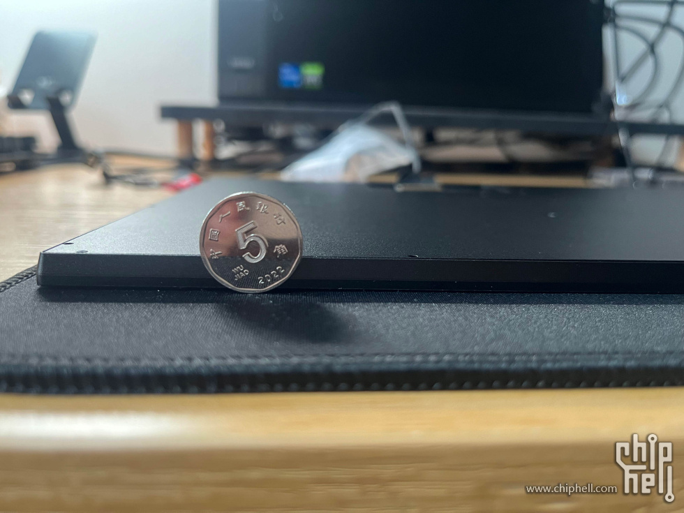

全T6铝合金CNC加工,喷砂加阳极氧化,整体加工精度0.1mm(高于国标)。背板可客制碳纤维背板,提高可玩性。接口仓采用分离式设计,便于以后升级更换驱动板。
目前为1.0版本,很多细节要改,已经在改图纸了,但是大体框架不会改了
本人初衷只是想要一款便宜、轻薄、美观的便携屏,以满足小屏党和一些喜欢用台式主机但有频繁“搬家”的用户需求,所以在设计或是细节上可能不如某朋友的,也有很多缺点,比如部分支架因为接口仓而有限制,同时有一些设计也是为了给背板的整体性让步,为了可以更换为碳纤维背板。
屏幕超薄设计,便携屏主体厚度仅为6.65mm,背板与屏幕全贴合设计,加强散热
背板采用凸形设计,70%左右的区域厚度为3.5mm,剩余部分厚度为2mm,有足够的支撑强度
分离式接口仓,可以上出线或是下出线,自由选择(这里有个问题,接口仓影响了vesa支架,使用支架只能选择下出线,且部分平板支架也无法正常使用,已经调整接口仓的位置了,只能说相对好一点)
内侧安装驱动板
为了强化一体感,使正面和侧面看不到螺丝,背板采用多颗M1.2的螺丝进行固定,因此屏幕边框不是超窄设计,目前边框宽度为5.85mm(新方案已经调整到5.35mm)
目前仅支持NE160QAM-NZ1屏幕,其他尺寸相同的面板应该也是可以兼容的(NE160QAM-NZ1,是目前综合体验和性价比最好的屏幕,没有之一,可以确定的说能平替24寸的显示器。16:10的界面非常舒服,用过XPS的应该了解,同时4k 120hz(高刷很重要,4k也很重要,不要觉得小屏2k就够了,都是属于用了回不去系列),DCI-P3 100%,sRGB 100%,Adobe RGB 88%,500的亮度加1200的对比度算是顶级素质了。相比NX1,兼容性更好,缺点是没有10bit和HDR。Nvd控制面板里有g-sync选项)
这个最大的缺点是:DP直通板有一定兼容问题,是否兼容自己根据配置看详情。直通便携屏都有一定闪屏和炸屏风险,但是振华兄的板子已经是市面上最稳定的简易直通板了,最稳定最好的方案是hdmi的板子,但是支持4k120hz的hdmi板子基本都很贵,够直接买台显示器的了,普通的hdmi板子只能到2k高刷或是4k60hz(高刷很重要,4k也很重要,不要觉得小屏2k就够了,都是属于用了回不去系列)
便携屏背板可以替换为碳纤维背板。接口仓如果也要碳纤维的话要接受外装螺帽,不推荐。整体黑色,这样跟碳纤维背板比较协调,便于日后更换,如果喜欢撞色的选其他颜色也都可以。
目前算下来面板和其他零配件总体成本在1000以内。准备下个月在闲鱼开个团,框的价格500以内的,是隔壁的一半不到,碳纤维背板单价也不会超过100。细节上尽量讲究到位,缺陷肯定是有的。
想看看大家的偏好,用便携屏的时候是考虑用平板支架多还是vesa支架,欢迎点评给我点思路~
3月28日更新:
1.降低了背板0.5mm厚度,在减重的同时,可以加入缓冲棉;调整了前边框的开口,避免压迫到面板;
2.更改了接线仓,加宽10mm,并大幅加长,使接线仓位置居中,对平板支架兼容更好,加大面积便于以后更新驱动板;
3.将3个M3的vesa 75孔洞去除,改为接线仓上安置2个M4的vesa 75孔,在兼容vesa支架的同时,可以实现上出线,更好的兼容平板支架,无需反转安装,无需拆背板安装vesa螺丝,背面的整体性更好;
4.HDMI板子目前正在设计制作中,4k120hz采用龙讯方案,可以hdmi+minidp+C口一线通;
5.其他各处小细节优化
新的接线仓:
碳纤维背板效果(比铝合金背板轻420g左右):
4月5日更新:已经开团,有兴趣的朋友可以跳转闲鱼,标价是30件的价格,如果团失败,估计价格在700上下~

 楼主| 发表于 2025-3-26 18:12 | 显示全部楼层
提一嘴,市面上你几乎看不到4k120hz高刷的品牌的便携屏方案,因为驱动板的价格太高,所以只能看到4k60hz或是2k120hz。

 楼主| 发表于 2025-3-26 18:14 | 显示全部楼层
devacks 发表于 2025-3-26 18:12
是typec一线通还是仅供电?开团是成品开团吗?
我用便携屏的场景还是支架多点,做副屏用 ...
目前用的是仅供电+miniDP输入,振华也有type c一线通的方案,不过他的板子也要团。后期开团都可以啊,可以成品,也可以只有框。哥们,我问用平板支架还是vesa支架,你回我用支架,太难了呀

 楼主| 发表于 2025-3-26 18:21 | 显示全部楼层
devacks 发表于 2025-3-26 18:18
大佬,升级到一线通的话成品大概多少价格?
两者差不多的,只需要接线仓重新设计就可以了,主体是不用动的,参照某宝上板子的价格,估计比DP方案贵100块吧

4K120Hz,迷你DP么?还有VESA,可以关注一下感觉。
 楼主| 发表于 2025-3-27 07:53 | 显示全部楼层
感谢关注,目前其他一些问题都在新的图示中升级改良了,只剩下怎么更加合理设计接线仓,使支架兼容性更好

TYPE C供电,可能通用性更好些,不需要再带一根线。
支架可以保留VESA接口。目前在用的便携屏,后面贴了一个引磁片,magsafe支架

发表于 2025-3-27 11:13 | 显示全部楼层
这个有多重?
 楼主| 发表于 2025-3-27 11:17 | 显示全部楼层
有点重,所以准备把背板厚度3.5改到3,并且做点挖空减重

 楼主| 发表于 2025-3-28 08:46 | 显示全部楼层
pzy2222 发表于 2025-3-28 08:42
关注了,等一手价格(其实对HDMI的价格更期待
hdmi价格不会便宜,驱动板的硬成本都在小400了,某宝上目前4k120hz的hdmi接口的驱动板的价格都在1k上下

 楼主| 发表于 2025-4-1 11:43 | 显示全部楼层
APFSDS 发表于 2025-3-31 20:03
Macmini  m4能一线通的话很有兴趣,能有缩限srgb色域的选项,颜色能校正的像苹果的屏幕就更好了 ...
这个板子可以C转miniDP用,另外加个单独供电就可以。其他的要求是需要芯片的,hdmi方案里会酌情考虑,很难
