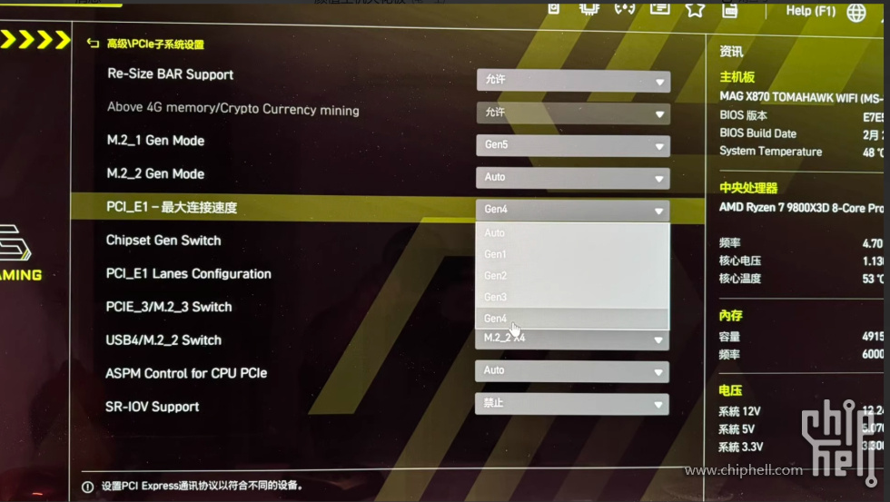

BIOS里只能选GEN4,问了商家,让我更新下BIOS,还不行明天要问客服了。
更新下BIOS,我670战斧之前只有gen4,刚刚更新了3月26发布的这版,有gen5了
你选AUTO试试
