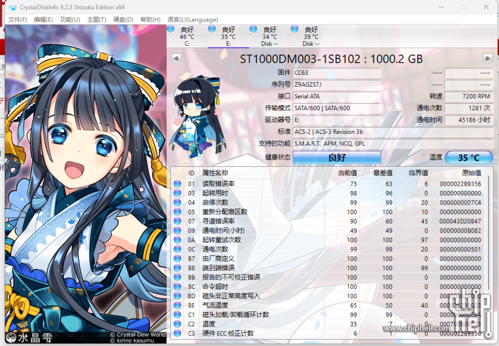

        昨天翻箱倒柜出来一块4.5W小时的希捷1T机械,型号为ST1000DM003,这好像是希捷当年的划盘王?坏的10个有9个盘片都有划伤。拿Victoria在PE下扫了一遍,所有块的状态都很好。。。。于是乎决定拿来当一份冷备份的冗余。
        接到电脑上往里面倒数据,用fastcopy往里面复制146G的图片压缩包,10G的文件压缩包,写入速度持续在200MB/S,正负2MB/S浮动。这么猛的吗?只记得以前2.5寸,5400转的CMR笔记本机械盘,持续读写速度只有100MB/S平均。。。。。远远超出预期了。。。。

 楼主| 发表于 2025-3-26 21:50 | 显示全部楼层
lzhdim 发表于 2025-3-26 21:36
Fastcopy是用的内存当缓存,自然速度快(实际的内存到硬盘的速度你这个10年前的是达不到200M的了)。。。 ...
目前半盘,470G数据,HDtune跑完那肯定最后速度是160左右了。我不是也给你说了嘛,现在半盘下往里面拷贝大的连续文件速度还是在185到200左右浮动。。。。。
