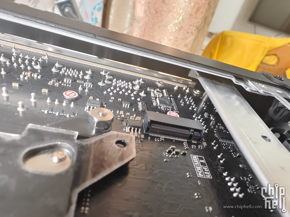

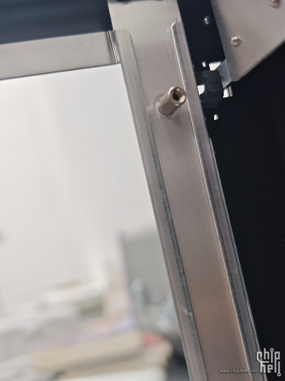

 楼主| 发表于 2025-3-27 09:15 来自手机 | 显示全部楼层
发表于 2025-3-27 09:16 | 显示全部楼层
这铆钉,不能无损拆,但是可以拆了改螺丝锁定,看你动手能力了
 楼主| 发表于 2025-3-27 09:22 来自手机 | 显示全部楼层
 楼主| 发表于 2025-3-27 09:23 来自手机 | 显示全部楼层
我以为是用胶水粘上去的,拧了半天没反应。
发表于 2025-3-27 09:31 | 显示全部楼层
感觉有点像汽车门内板上那种铆接螺钉
 楼主| 发表于 2025-3-27 09:48 来自手机 | 显示全部楼层
用AI识图查了一下,叫盲孔压柳螺母,只能破坏拆卸了。
发表于 2025-3-27 10:16 | 显示全部楼层
铝的底板 拆下来估计得变形
发表于 2025-3-27 10:18 | 显示全部楼层
压铆的,不能无损拆

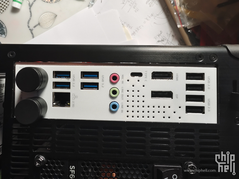

 楼主| 发表于 2025-3-28 18:18 来自手机 | 显示全部楼层
sam_no90 发表于 2025-3-27 11:14
主板螺柱决定主板平面位置;
主板平面决定IO挡板、PCIE挡板位置;
 楼主| 发表于 2025-3-28 18:20 来自手机 | 显示全部楼层
就很奇怪。
发表于 2025-3-28 18:20 | 显示全部楼层
meimei 发表于 2025-3-28 18:18
确实差了好多。
那你这机箱着实离谱了点,要不换一个吧
发表于 2025-3-28 20:25 | 显示全部楼层
别搞了,不是机箱问题。铭瑄 终结者B760I D4 V2这板子的IO挡板就是歪的,搜一下就知道了。
