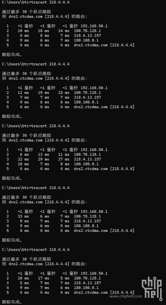

最近打游戏老是间歇性的跳PING 基本替换了家里面的所有硬件设备(电脑、网线、交换机、路由器、光猫)问题依旧
现在症状如下
用PING -T命令持续ping我们本地的dns地址如下
表现为大部分都正常,突然来一个几十毫秒的高延迟
用tracert命令追踪以后发现 问题主要出现在第二个IP出口上面
主要是100.78.128.1这个IP导致的间歇性跳PING
那个大手子能给我解答一下 这个IP到底是哪里 我网上查了是属于NAT局域网
到底是从我的路由器出去到光猫的这一段 还是光猫出去到OLT的这一段 求解答 跪谢!
更新
刚才和本地的宽带小哥打了个电话 确认了这个ip是上游机房的交换机ip 然后我问能不能给我解决他们说没办法 投诉也没用 他们只管得了光猫这边的问题 机房的问题他们没能力 我无语了
发表于 2025-3-27 09:26 来自手机 | 显示全部楼层
光猫上面一层的ISP的大内网
发表于 2025-3-27 09:38 来自手机 | 显示全部楼层
双重NAT了。100.64开头的地址是运营商自己给用户再多了一层nat了
发表于 2025-3-27 09:39 | 显示全部楼层
属于运营商的CGNAT地址
发表于 2025-3-27 09:41 | 显示全部楼层
图上看 100.78.128.1 这个是你光猫(光纤)上联到电信接入机房的第一台路由器(三层交换机)的地址,所以你路由器上的 WAN 地址理论上也应当是 100.x.x.x 个大 vLAN 段的。
 楼主| 发表于 2025-3-27 09:44 来自手机 | 显示全部楼层
imyz 发表于 2025-3-27 09:41
图上看 100.78.128.1 这个是你光猫(光纤)上联到电信接入机房的第一台路由器(三层交换机)的地址,所以你 ...
对,是100开头的,现在的问题是我自己的设备该排查的也排查完了,光衰我也看了是_17正常的,那这种问题只能刚电信让他们升级机房设备了?
发表于 2025-3-27 09:45 | 显示全部楼层
换真~公网IP的宽带应该能解决
发表于 2025-3-27 10:09 | 显示全部楼层
bjx 发表于 2025-3-27 09:44
对,是100开头的,现在的问题是我自己的设备该排查的也排查完了,光衰我也看了是_17正常的,那这种问题只 ...
要解决问题,你只能申请公网IP。 估计是设备负载高了。你的延迟就跳了。
发表于 2025-3-27 10:20 | 显示全部楼层
这种波动还没到特别离谱的地步,估计硬罡也没有用的。
首先,针对 internet 服务,地球上任一 ISP 与包括企业在内的客户在签订合同时,涉及到带宽、延时等指标都会留有余地的,基本没人告得了 ISP,更何况我等家庭用户?你可以翻出当初和电信签的合同看看上面针对带宽和延时的约定。另外,电信这类运营商本身还有法律赋予的一些“免责条款”;即使是企业的 internet 线路也一样与大家共享 internet 出口带宽的,无非是 QoS 方面比民用的级别更高些、受影响更小些吧?
其次,机房设备升级不是你我这样的草民能左右的,电信这种级别的央企,不可因某一用户的投诉就能动的,什么可研、预算、计划、固投、立项、采购等手续,还有大大小小估计十几或几十个领导审批.... 说人话就是:关咱们 P 事儿?!

发表于 2025-3-27 10:42 | 显示全部楼层
你需要申请公网IP,但是现在投诉工信部不一定有用,只能试试
延迟原因是 100.78.128.1 这个网关 会再做一次 NAT,以便于很多个像您一样 拥有 IP 100 开头的电信级内网用户共享一个公网IP,达成其不可告人的目的。这种对等NAT是要消耗交换机的计算资源的,能不卡顿吗。。
发表于 2025-3-27 10:52 | 显示全部楼层
bjx 发表于 2025-3-27 10:35
还真是,刚才给宽带师傅打电话了也说没办法
看到楼里有人说换公网ip可破 这么一根专线大概多少资费一个 ...
哈哈哈哈哈,不要神话公网 ip,因为公网 ip 根本就不是解决这种事的。我这么讲吧:
你家光猫上联至电信接入机房的光终端机、但还没接交换机、路由器的那一段,完全可以理解为从电信机房到你家的一段“专线”物理线路,但这段专线除了电信安装小哥配合网管用“打环”方式测试你的线路品质(如融纤)之外没任何意义,这也解释了为什么电信上门测速时除真正的设备故障外始终都没问题的根源。
当光纤与接入光终端设备本身没问题后,再接上交换机、路由器,并且分配好相应的 vLAN 段及  ip 地址后才能实现上 internet。而分配你光猫 ip 地址这个动作,其实完全可以是由软件(路由器、三层交换机)配置上实现的,换句话说,电信网管动动手指的事儿。
假如在这个大前提下,你真的会觉得你网络的延时波动完全是因为 ip 地址是 CGNAT 地址还是公网 ip 的差异引起的吗?
另外,我不太清楚你对 "专线" 的理解是怎么样的,我上面也举了个例子。“专线” 其实与 internet 可以没有任何关系,比如:我家到你家可以直接走一条光纤,这条光纤就可以被称作专线。所以,专线通常是指 “点对点” 的物理线路,它也可以是铜缆,大企业尤其是分支多的那种是比较喜欢专线的,假如真的中间不经过任何节点的那种专线,连 歪皮嗯 都能省了..... 接着说你我两家这条专线,假如我家这条专线接你家的目的纯是为了看你家的监控,那么它完全可以不必上 internet 对吧?假如我哪天觉得还想再上个网,这时就需要将这条专线接你家的路由器上了....
既然说到公网 ip,也看到有楼层的盆友说换公网 ip 真的解决问题的说法,我个人是这么看的:公网与 CGNAT 本身分属不同的 vLAN 段,现在电信因 IPv4 资源以及内部规定偷偷地回收旧用户的公网,必然造成 GCNAT 的规模(用户数)较大,假如电信用同一套设备管理所有的 vLAN,那么无论电信分配用户哪类地址都不会有差别;就怕电信因为公网用户数量骤减后,单独用一套设备来管理的话,才会造成部分盆友遇到不同体验的情况。

这DNS跳ping也说明不了什么,单一个目标IP响应跳ping也证明不了啥。而且游戏跳ping,从多少到多少,什么游戏,无线还是有线,手机还是电脑。你这些都不说出来,你从CGNAT的ping延迟就分析出来是ISP的设备问题?
发表于 2025-3-27 11:44 | 显示全部楼层

 楼主| 发表于 2025-3-27 11:54 来自手机 | 显示全部楼层
blanksign 发表于 2025-3-27 11:36
这DNS跳ping也说明不了什么,单一个目标IP响应跳ping也证明不了啥。而且游戏跳ping,从多少到多少,什么游 ...
因为懒得上图所以就截了一张 实际上我测试的时候同时ping了好几个ip 比如taobao.com qq.com 无一例外当跳ping发生时这几个测试都会同时跳 而且硬件我都做了替换排查 能做的都做了我才会上网发帖的

发表于 2025-3-27 13:35 来自手机 | 显示全部楼层
一看ip就知道是江苏电信。
上联vbras,动态限速,动态丢包,动态高延迟。
解决方案:找个可以扫描ac和选定ac的软路由,指定传统bras拨号。
或者直接江苏联通,传统bras给ipv4 v6双公网。
