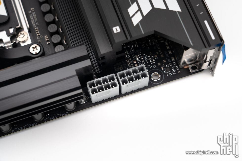

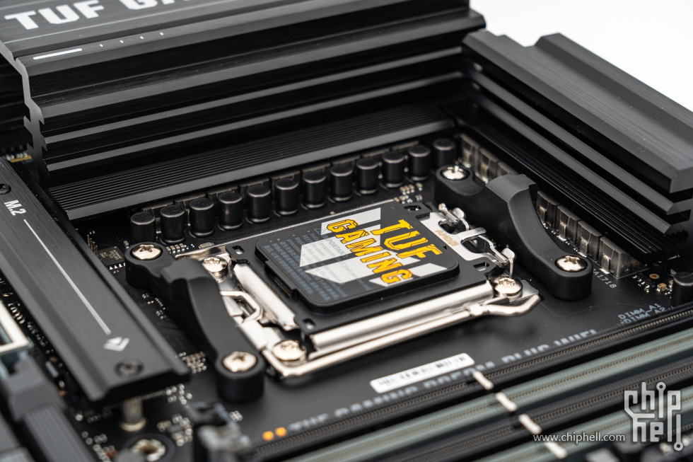

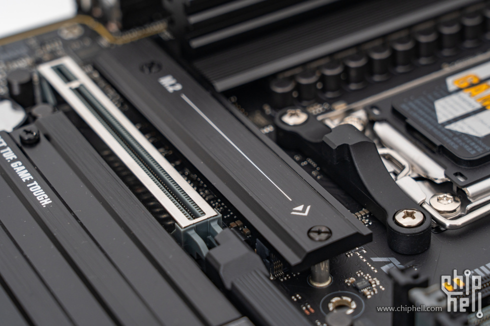

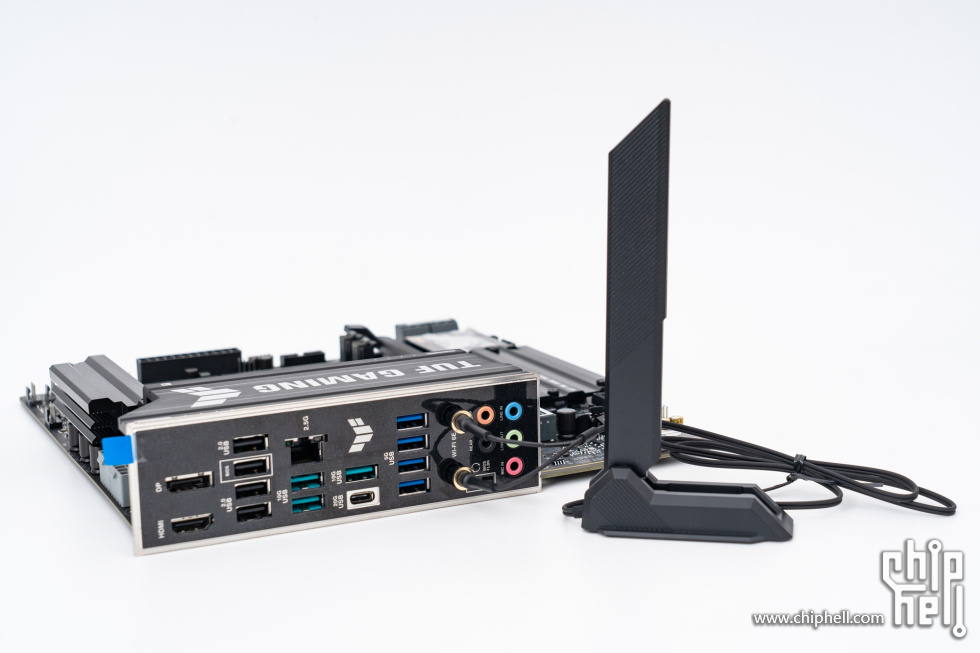

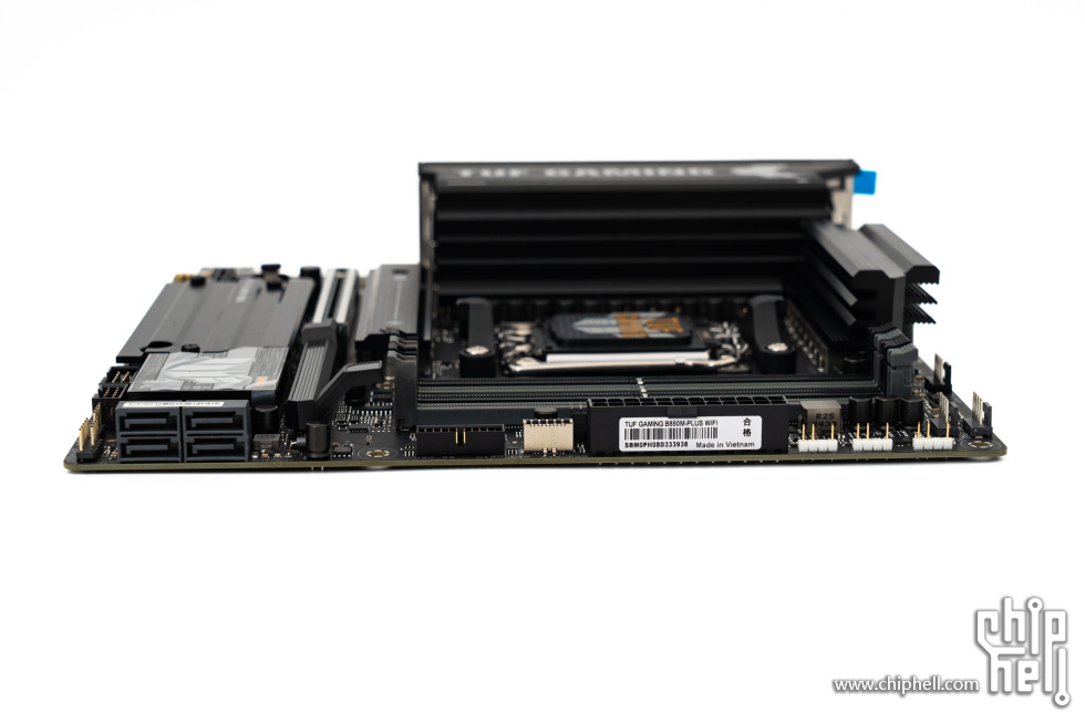

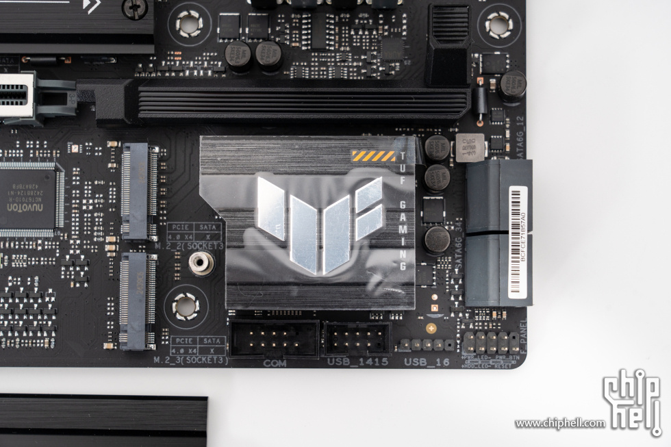

主板 华硕TUF GAMING B850M-PLUS WIFI
本来我也觉得TUF B850M也就是B650M的换皮版
但是实际分析之后我才意识到,还真是小瞧了这个8层PCB设计的TUF B850M。
供电采用14+2+1的80A模组,供电性能大幅提升,
VRM散热片规模也是非常夸张。
同时用上了专利ProCool 双8Pin,堆料真的很猛。
PCIE 5.0的M.2_1插槽带有专属的散热片和快拆卡扣,牢牢锁住。

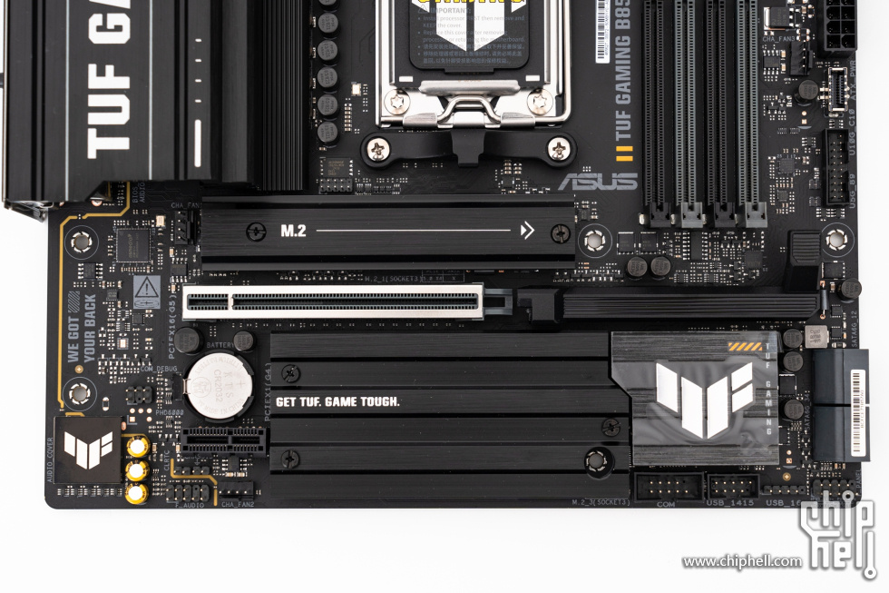

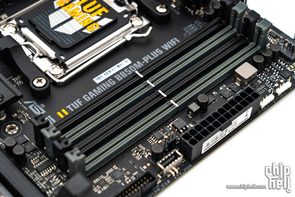

M.2插槽数量上升到了3个,其中新增的第三个也是PCIE 4.0 x4速率。而且M.2_2和M.2_3还用上了全覆盖式一体散热片。
PCIE 5.0的显卡插槽还使用了快拆设计,一键卸除显卡。南桥上TUF GAMING的LOGO跃然而上。
DRAM超频也做了优化,EXPO、AEMP各种成熟技术加持。
前置接口上,配置了一组10G C口,一个19Pin A口外,还有两组USB 2.0接口。
音频上板载Realtek ALC1220P,还加了个TUF的金属覆盖件,有一点点逼格了啊,TUF!
接口上,除了DP、HDMI之外,还包括4组USB 2.0 A口、三个10G A口和一个20G C口和4个5G A口,扩展性上可谓是拉满,现在感觉实在是没有这么多能插的设备……
网络配置上,采用了支持WIFI 6E的网卡MT7922,也就是RZ616,相较于之前有点拉胯的RZ608可以说是巨大提升,天线采用易快拆结构,RJ45网口则依然是RTL8125B,算是2.5G双雄之一。
背板标志性的TUF LOGO也不会缺席
整体来看,相较B650M,同系列有着如此巨大的提升,背刺真是又快又猛。

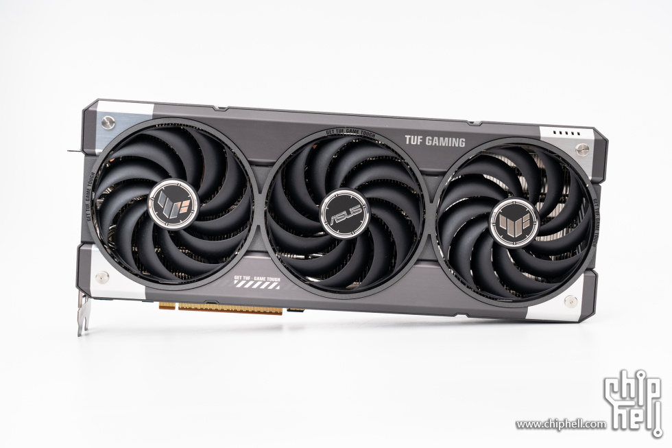

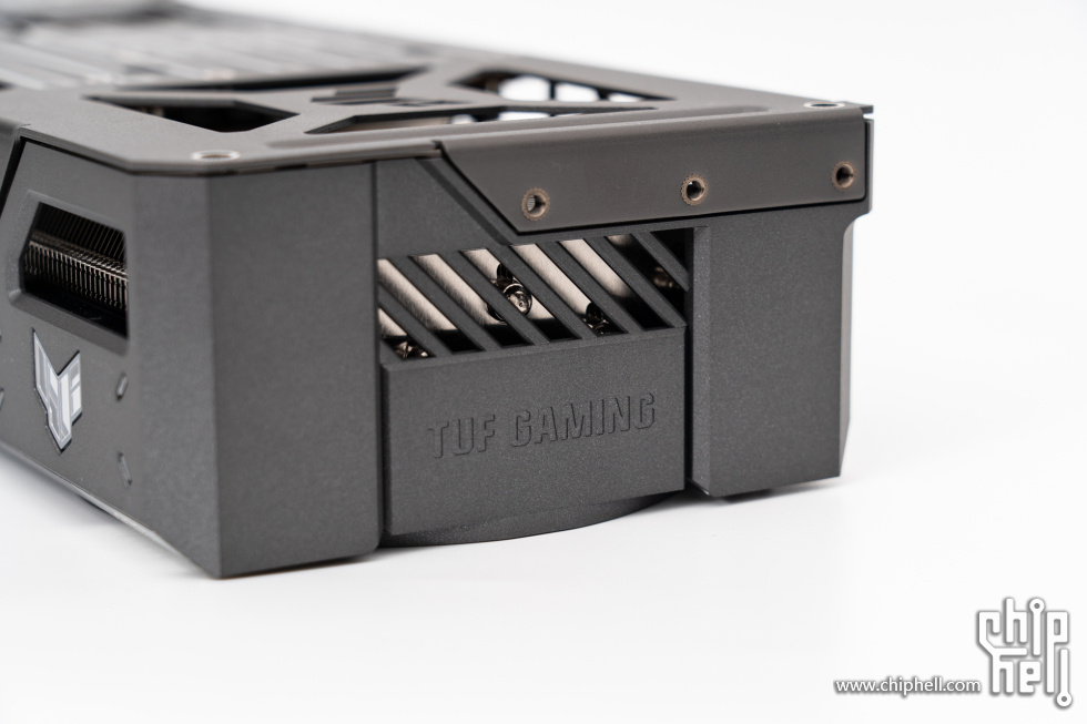

显卡 华硕 TUF RX9070 O16G GAMING
RX9070作为AMD在RDNA4结构基础上端出来的第一道大菜,无疑是成功的,特别是其极付诚意的价格和性能。而作为ASUS在这代A卡的牌面,TUF无疑是跻身顶级非公之类,怨念的是目前还是暂时没有ROG RX。
这代散热器的设计灵感我觉得应该是来自于护城河的索桥……
散热器规模惊人,整体尺寸已经来到了33x14x6.25CM,已经是3槽+的尺寸。
3个双轴流风扇,规模已经非常夸张。不但支持智能启停,还支持两侧逆时针对转,这也是华硕最近显卡的一贯做法。

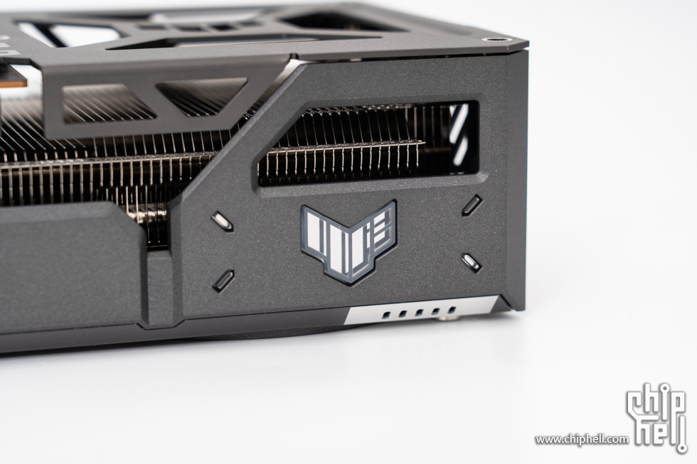

散热器完全被包覆在外壳之内,只能从右侧PCB尾端之外的压铸镂空感受到用料的扎实。从用料上来说,TUF作为“军规级”,在电感、晶体管、电容方面,ASUS一直保持着比较过饱和的下料思路。
TUF的LOGO和尾标支持神光同步,
供电采用双8pin的接口。和RADEON还有双模式切换的按钮相映成趣,就是我还是想忍不住吐槽一下,不做短卡的目的是什么?
RX9000系这庞大的规模,是和机箱厂达成了什么不可告人的阴谋?

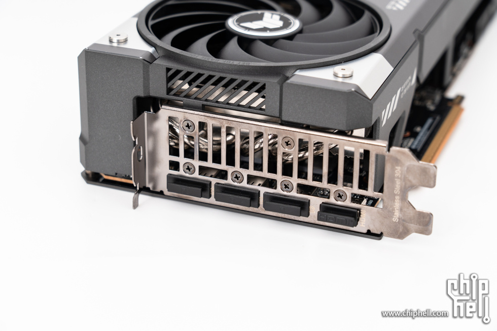

接口上还是1 x HDMI + 3 x DP的常规配置,最大支持屏幕数量:4
选择套装硬件的好处,就是在观感的上的高度统一,这组合,相当“硬汉”。

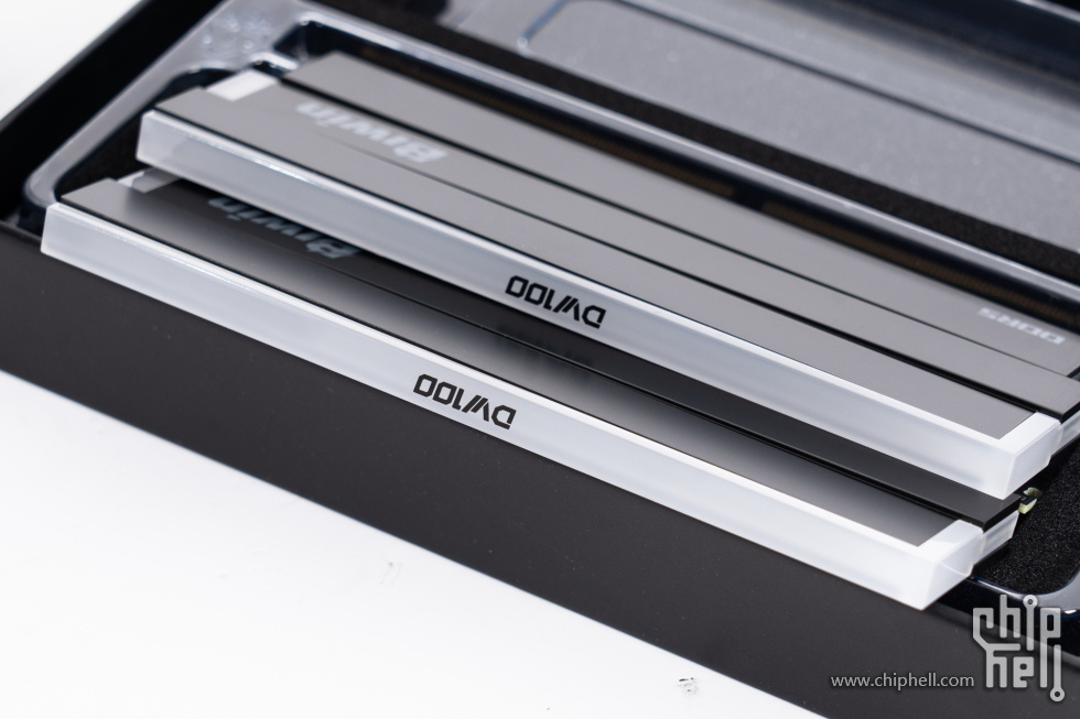

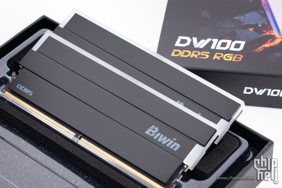

内存佰维的DW100 6000C28 32G套条
26.jpg 除了基本盘终身质保之外,专门对E.X.P.O进行了认证支持,搭配ZEN5主板使用,风味更佳。同时,支持XMP也是基本盘。
佰维的低时序方案全部采用来自海力士特挑颗粒,6000CL28用的是A-die
灯条的整体质感上还是非常不错的。光面灯带的色彩表现就是比较外放。
散热马甲采用了电泳工艺,触感尤其细腻。燃着佰维的说法,采用了分层的设计,能强化空气的流通。
黑色的质感确实还是非常漂亮的。

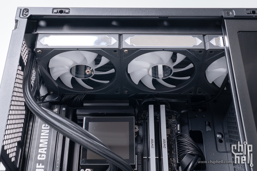

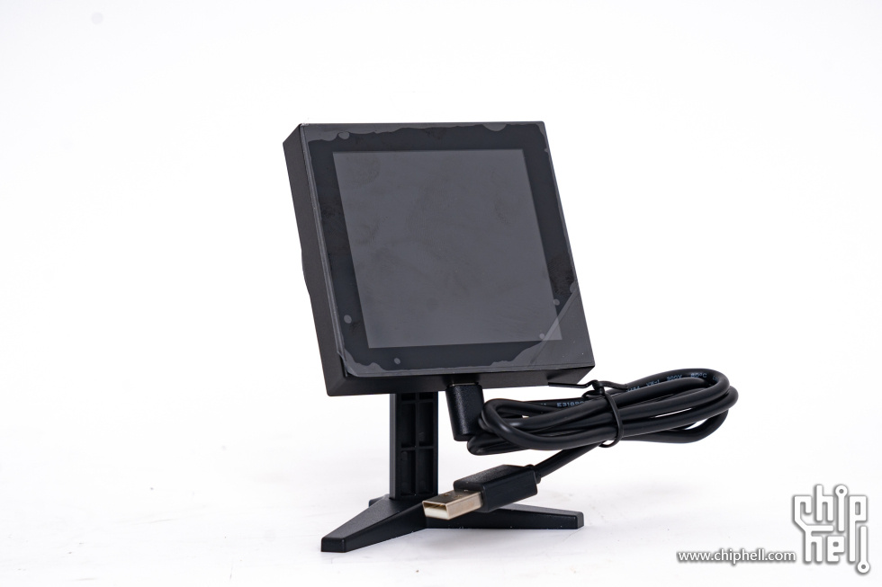

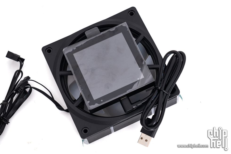

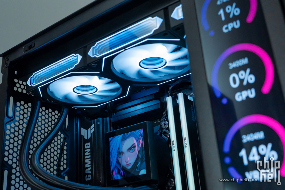

散热 先马(SAMA)二代XW36S 360一体水冷散热器
散热选择了先马的一体水冷,XW36S二代,先马一个比较厚道的点就是在销售时会单独销售无风扇的版本,一是能降低购入的定价,二是在目前这个强调个性的大背景下,可以让玩家自行选择喜欢的风扇。
XW36S的特点就是,这块24位真彩色的IPS屏幕,可视面积3.4寸,比我当年的“文曲星”还大,分辨率480*480,吊打PSP而且支持H264编码的MP4和GIF图片的播放。
除了无光盖板之外还赠送两个套件,一个是12CM的风扇固定支架和一个桌面屏幕支架。
先马除了可以选购不同出厂原装屏幕尺寸的版本之外,还单独出售XC屏幕组件,包括2.1、2.8圆屏和3.4、4.0方屏方案,适配多种使用场景。
其他方面,水泵在圆泵体外还带有一个3.4寸方屏的垫圈,确保磁吸稳固。泵体顶部有4pin接口,连接电脑则有一个AIO_PUMP的4 Pin和一组USB2.0接线。
铝制的27MM冷排,内部是20mm厚度的水道,搭配自购的风扇,解热能力毋庸置疑。
纯铜底座并没有预涂硅脂,而是采用了贴膜保护,请务必不要忘记揭掉贴膜!!!
还可以使用USB线缆独立使用,其中风扇套件对应的是12cm的风扇。
此外还提供六年质保和针对第一手卖家的赔付方案,从时长上来看直接看齐车保了。

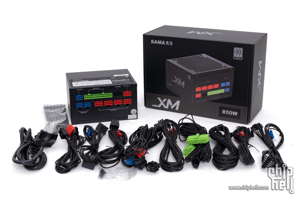

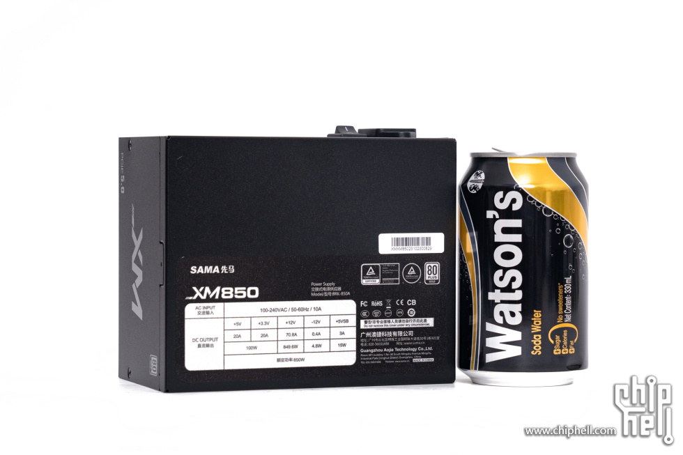

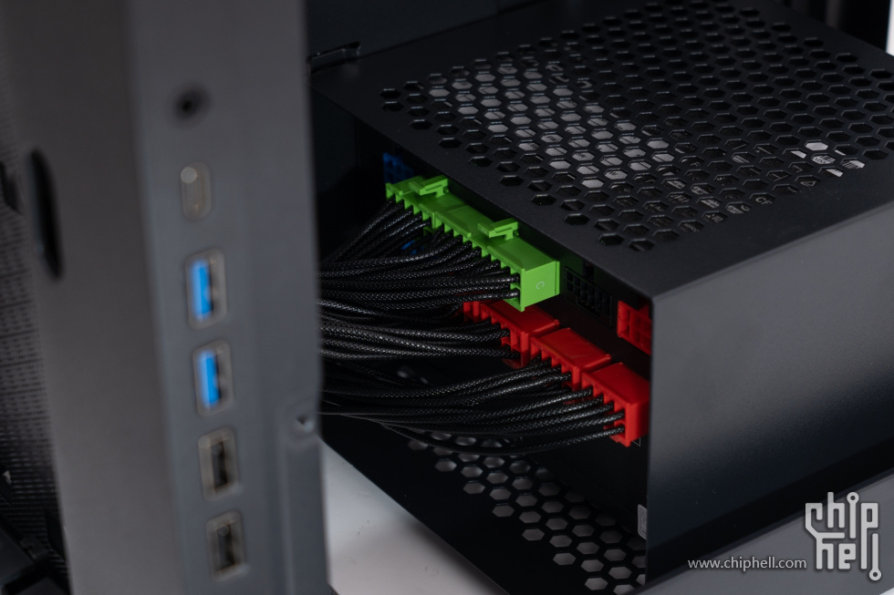

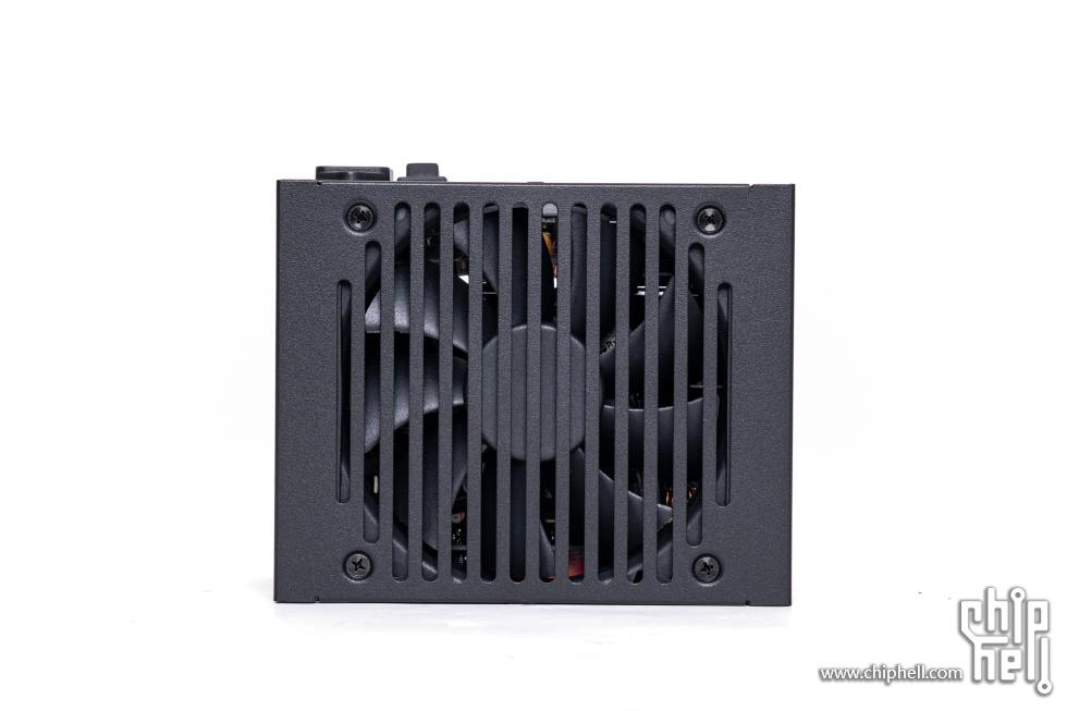

电源  先马XM850 金牌全模850W ATX3.0电源
电源也同样用了先马,但是和平时“傻大黑粗”的ATX电源固有印象不同,XM850是一块长度只有122mm的短机身电源。
122x86x150的短机身电源的优势毋庸置疑,在小箱体的安装过程中更加余裕,主动式PFC方案,额定功率也有850W,基本可以全面覆盖当前的主流装机需求。
122mm的机身中,塞入了一颗带有启停的11.5CM风扇,可见先马在立项时候就对产品有着一个明确的规划,同时,11.5CM的规模,散热自然也是没的说。
感觉先马这个设计还是很聪明,填补了市场当中缺少优质短身ATX电源的空白,而且相较同级用料的SFX-L,又有价格优势,市场定位摆的很正。
支持ATX3.0标准和PCIE5.0标准,相信在后期的小改款当中也会跟上最新的ATX 3.1和PCIE 5.1标准的。
模组线接头采用了分色的设计,而且提供了。。巨量的模组线,长度也统一在60厘米,既不会没地方藏谷出一大包,也不会在一些特定机箱当中长度不足尴尬。
而且提供3年换新+7年维修的长达10年质保,只能说现在这市场大环境真的太卷了。

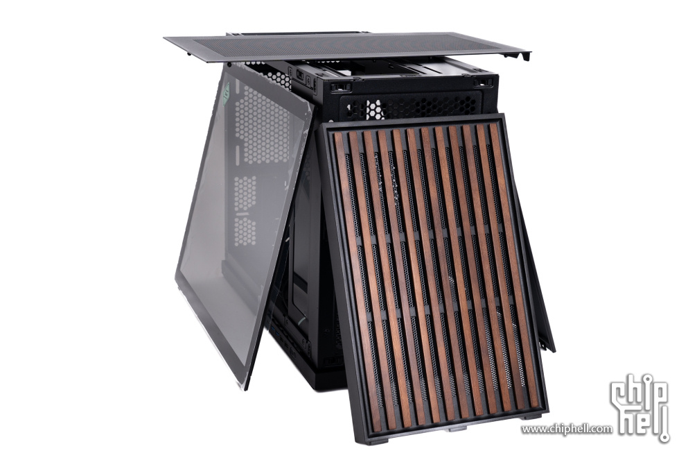

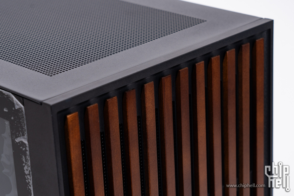

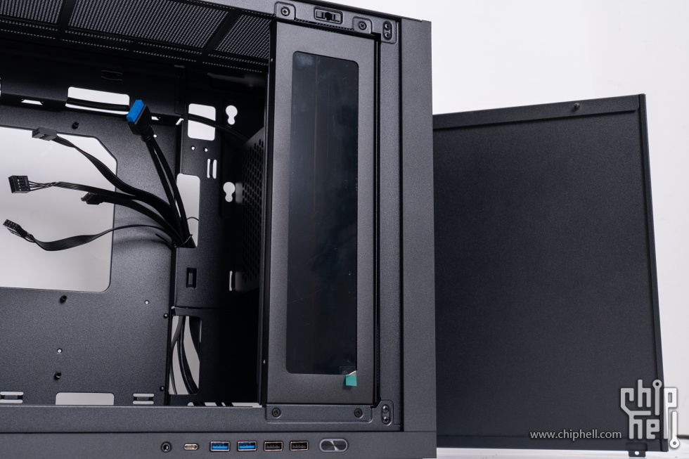

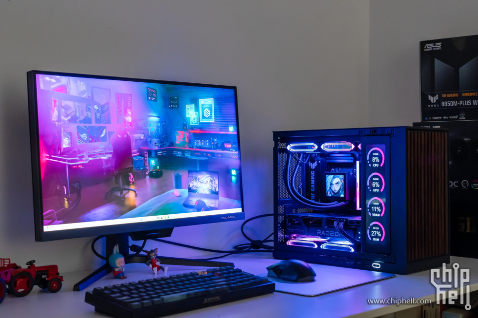

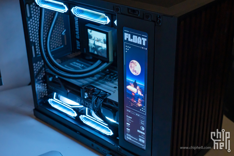

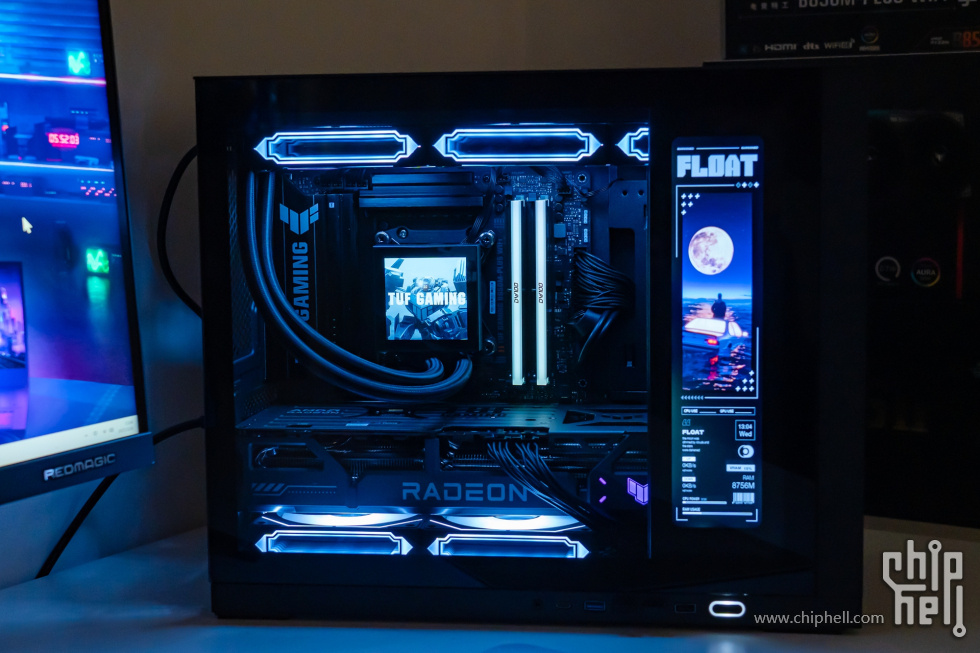

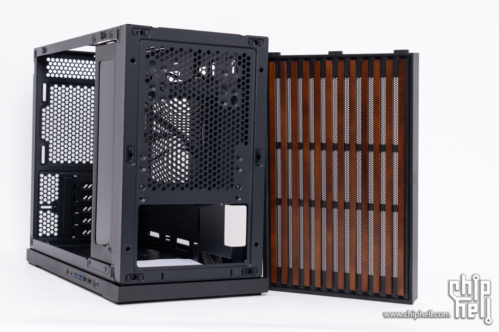

机箱 闪鳞G600 实木侧透主机
又是一个木艺主机!建材的风终于还是吹进了机圈。
相较之前PA401上,观感不甚明显的黑木,闪鳞在前面板实木格栅的选择上,采用了进口胡桃木,更容易展现纹理和特点。
MATX机箱想做好,难点就在于比例看起来协调,像蔡宝健和陈国汉都不合适。G600就不会了。比较像金家藩。
应该是出于散热的考虑,前面板的胡桃木和冲网间隔比较小。

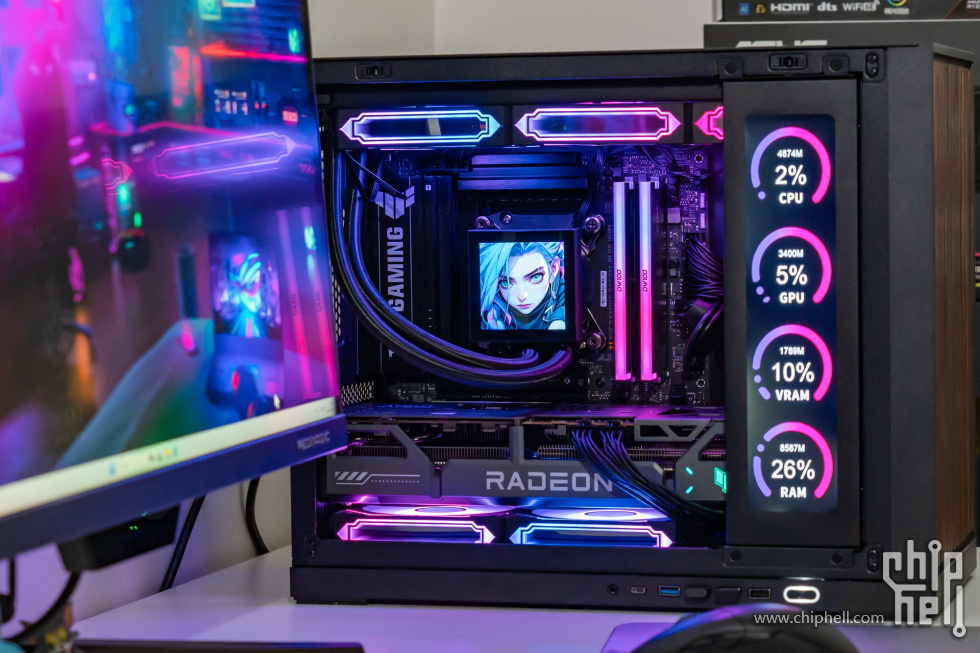

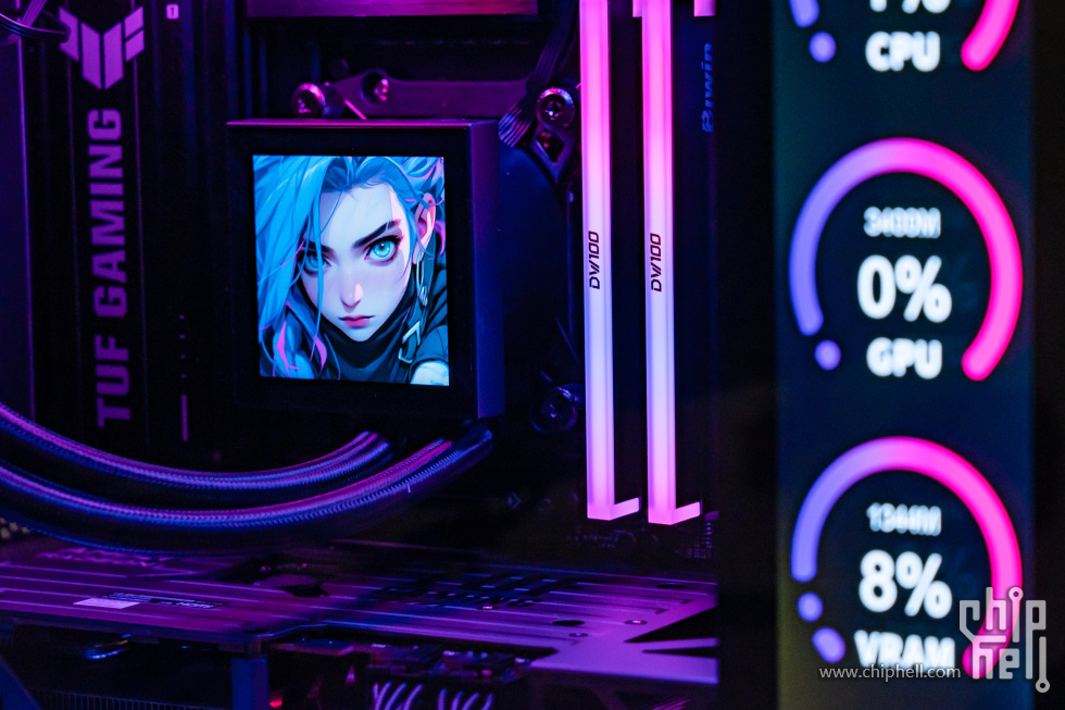

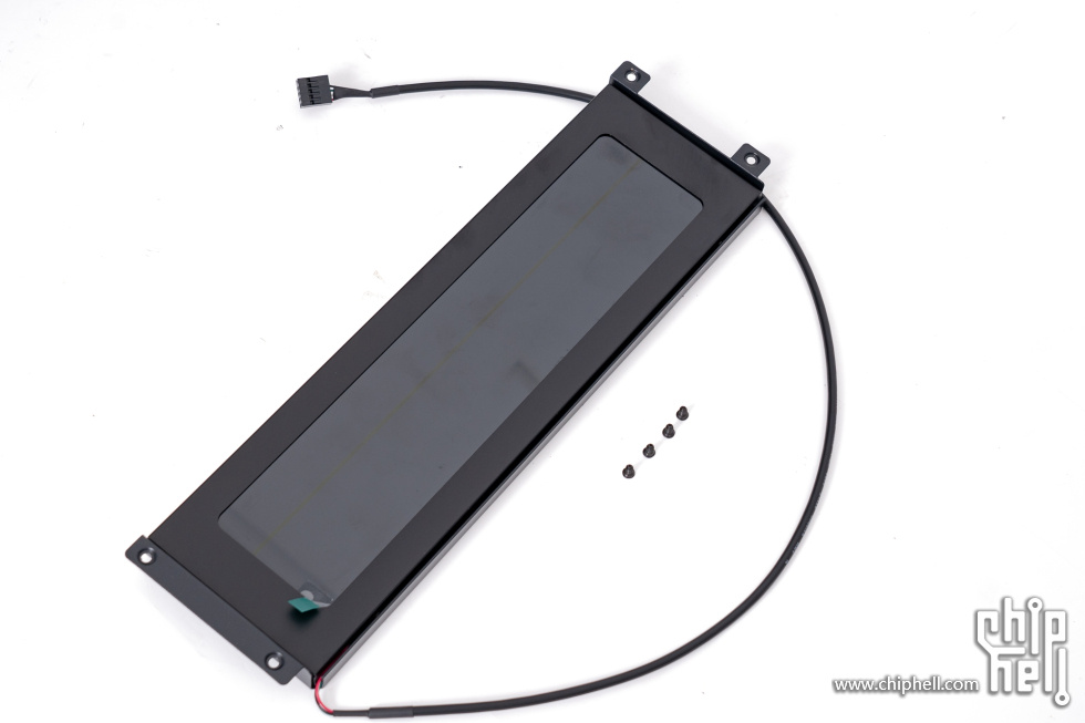

整个机器最大的亮点应该就会定制的11.3寸的副屏。480*1920的分辨率,,亮度很高,分厂清晰。
可以通过专用软件来实现硬件信息、时间、天气等数据的实时监控,同时,在提供了20余种主题的同时,还支持自行DIY。同时占用了普通版的两个2.5寸硬盘的安装位。

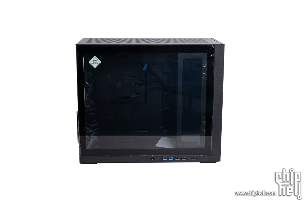

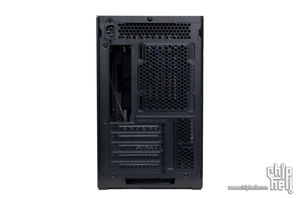

同时,类似于G系列的“身份认证”的超绝丰富“侧面板接口”还是得到了完美的保留,双USB2.0+双USB3.0+Type-C,提供无与伦比的扩展性。但是这同时也给装机埋下了一个X因素,后面会提到。
另外的各面也都是采用撞珠固定的设计,可以快速取下,顶面可以支持360水冷或安装3个散热风扇。

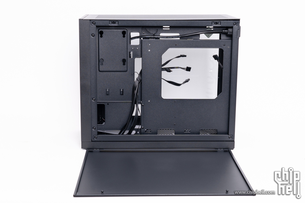

前面板的开孔给显卡提供了一个“快速通道”即使是规格超大的显卡也可以直达PCIE槽位。但是实测越肩卡进去还是有点困难。同时上部的三个电源安装位,也对应了不同的电源/显卡尺寸,在使用240水冷的情况下,甚至可以装下40厘米的巨型显卡,
因为5PCI扩展槽的设计,在显卡的选择上非常宽松。背部也同样支持12厘米风扇的安装,同时,支持170毫米的旗舰级风冷散热器。
可以安装1个2.5寸硬盘+1个3.5寸硬盘,线材也全部使用了扁软线设计,加之主板的下沉设计,走线非常友好。
底部虽然橡胶脚垫比较矮,呈现曼基康态,但是也不用考虑进风不足,闪鳞设计了镂空结构,可以在底部安装3个120厘米的风扇辅助散热。

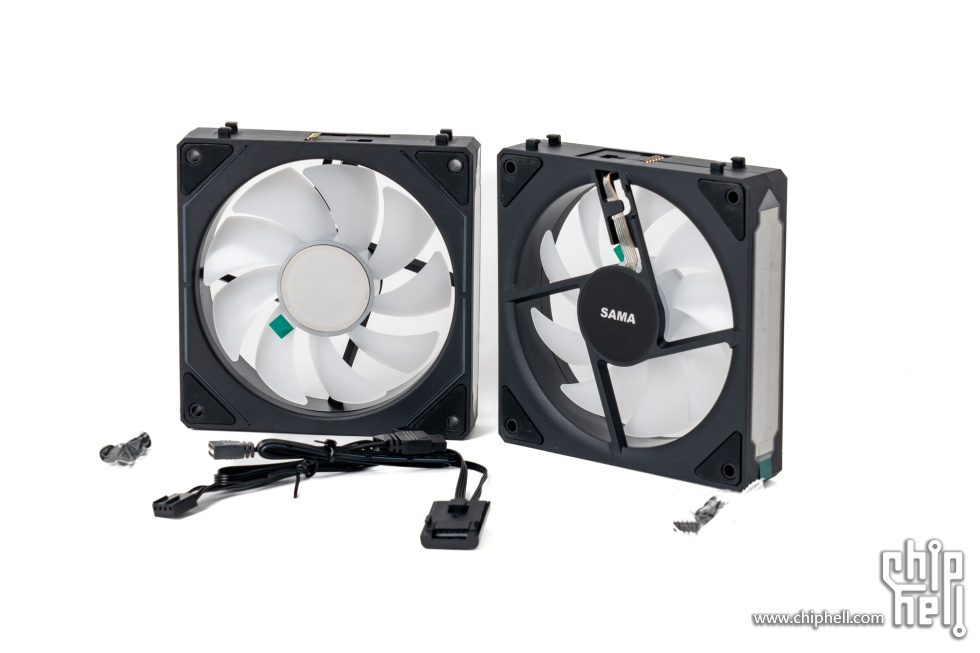

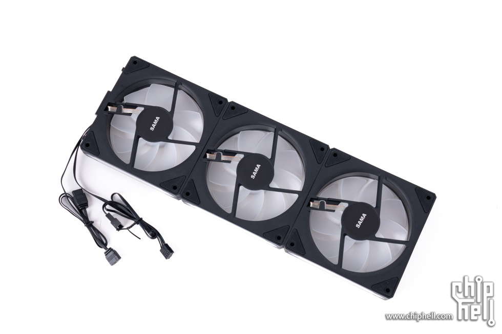

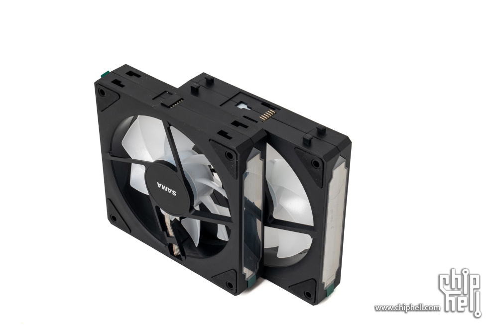

这里我选择了同为先马的境界V5套装扇。
采用卡扣+触电连接模式的方案,真乃走线的一大福音。
提供正反叶两种选择。涵盖各种使用场景。
灯带+“无限”镜边框,NICE。
装机

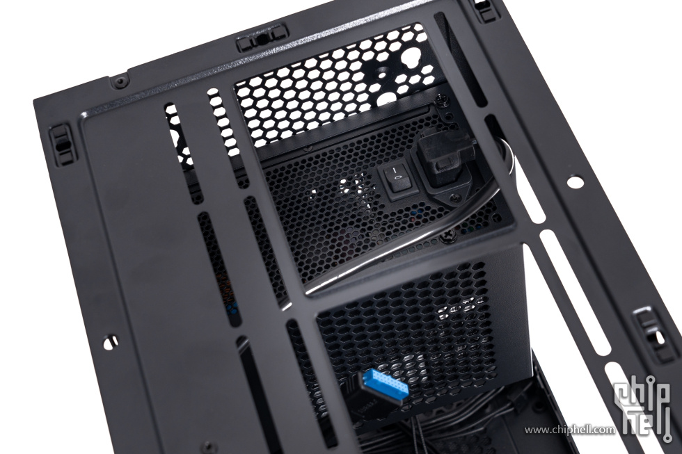

过程还是比较愉快的。先马XM850的电源口虽然要调头但是并不会影响安装。
这次电源我选择了安装在第三孔位,就是因为短身电源+模组线接头也不会超过14厘米的电源笼体,非常合适。
这里简单理一个安装思路:
主板→水冷→电源→显卡→迷你屏
值得注意的是,因为是IO侧边底置的机箱,G600需要在摆放时给U盘、接收器等留出一定的桌面空间,这也就要求桌面要有一定的尺寸,用起来才舒服。

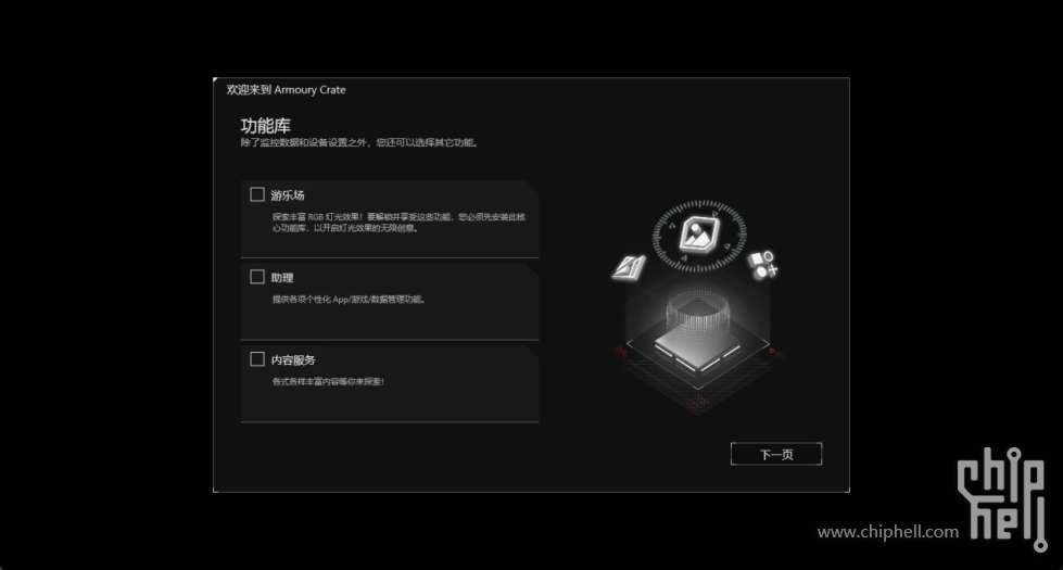

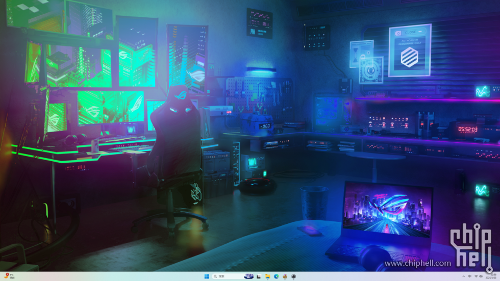

奥创
随着深入,奥创目前在功能性上越来越好了。部署也非常简单。还新增了带有针对性的“功能库”选择
白色主题看着也很顺眼
这个Aura主题当中要是能加入TUF、PRIME、TX就好了,目前还只有ROG

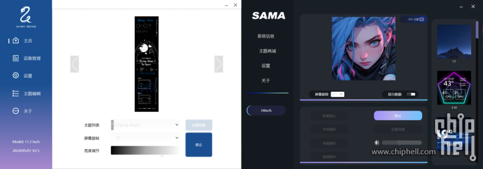

先马和闪鳞的USB2.0迷你屏,都不约而同的使用了同一款方案,信息抓取来自于Hwinfo。
这里有个常见的小问题,就是后台驻留时,HWinfo软件的数据会出错,需要关闭,还好影响不大。

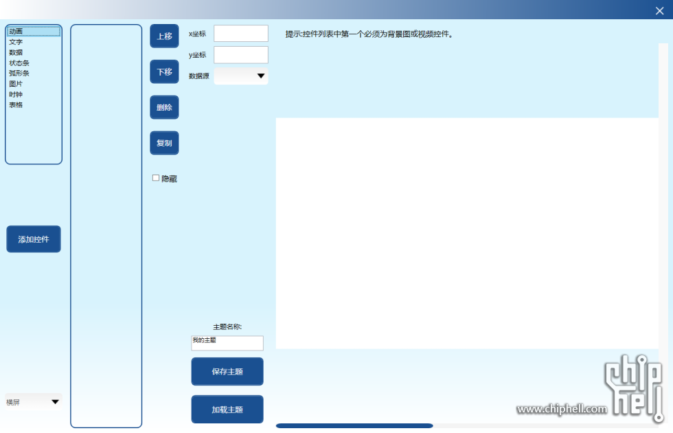

抓取数据的通道设置非常简单,还可以自行设置地址,来确保天气预报功能的准确性。
还可以自行设计显示主题

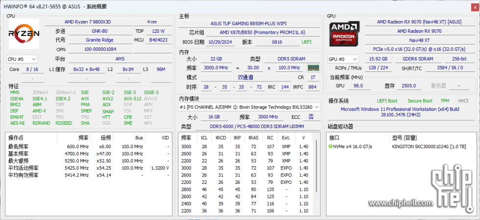

在默认情况下,9800X3D+RX9070的组合就能迸发出巨大的能量,特别是使用场景设定在2K高刷上的情况下。
Hwinfo:

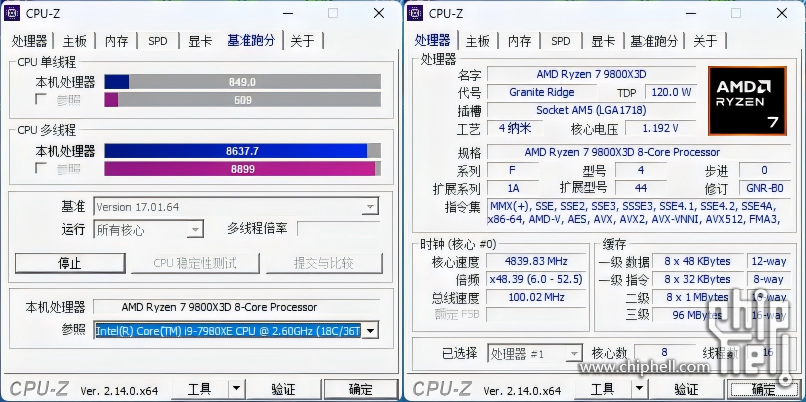

CPU-Z

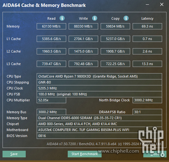

内存读写:延迟69.3,修修小参,还有较大的提升空间

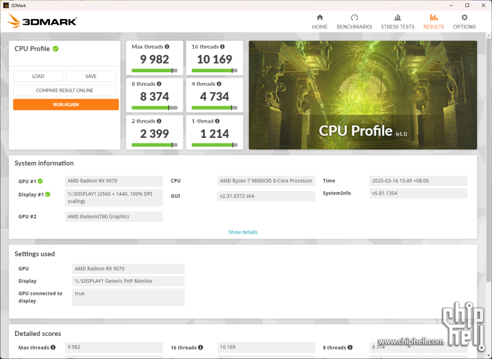

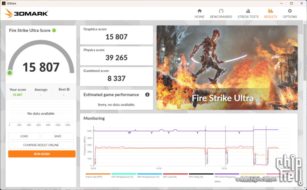

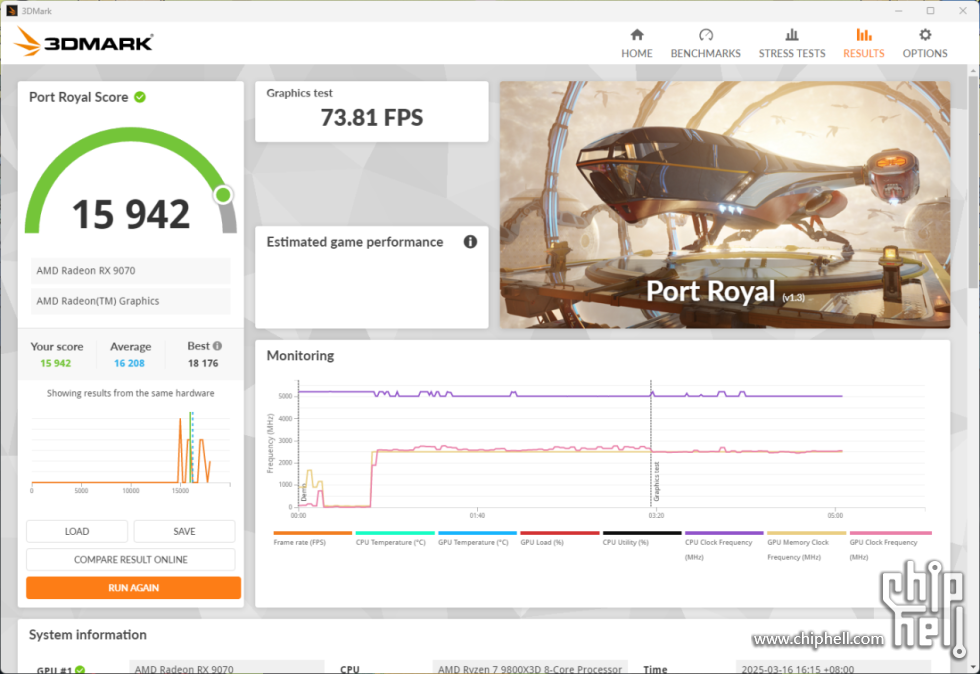

3DMark跑分

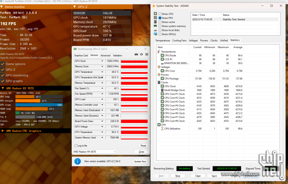

烤机表现:
长时间双烤的情况下,GPU热点53度,X显存82度,功耗237W,此时风扇转速只有42%,1150转左右,如果设定更激进的风扇策略,相信温度还能有更好的表现。而CPU则稳定在138W/90度/全核心4.2G左右。可以说表现非常不错。

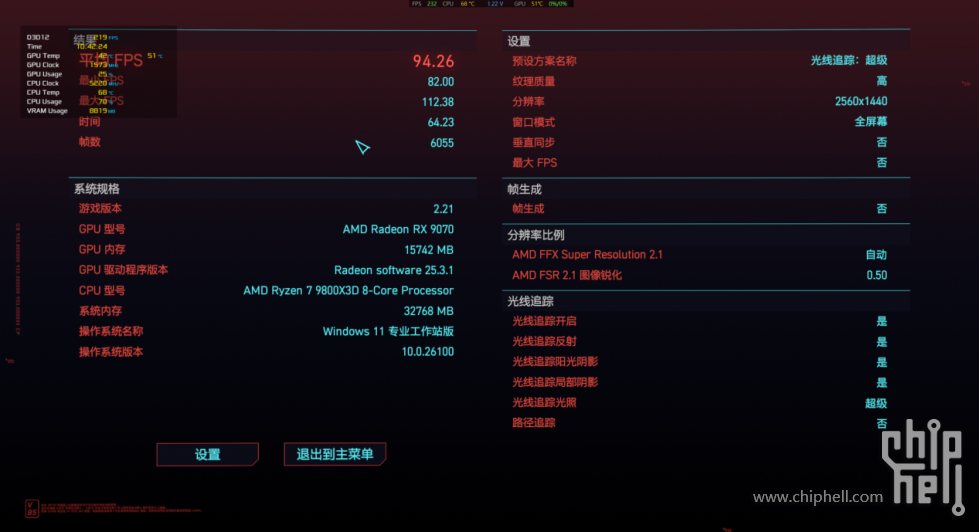

游戏测试:2K下,RX9070的表现就一个:无敌。
赛博朋克2077,超级和光追:超级预设,分别是139和94帧,最低帧 119和82,爽玩。
(同时可以期待一下支持FSR4之后的表现,现在设置还停留在FRS3)

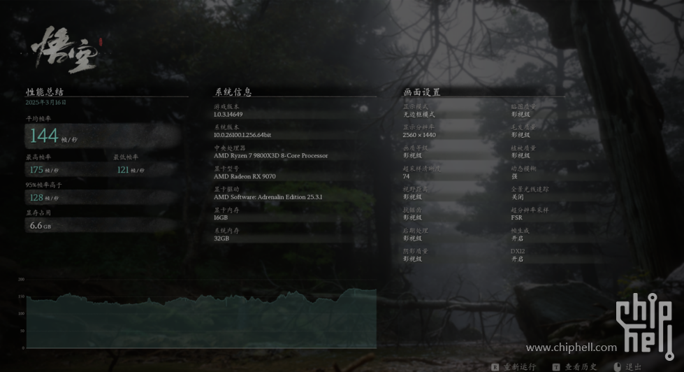

黑神话:悟空 2K影视级 超采73 FSR,开启中等光追/关闭光追 帧率分别在113/144帧,最低帧91/113帧。

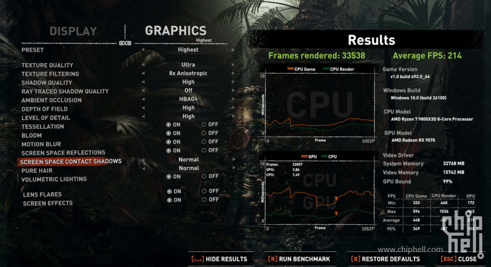

古墓丽影2K Highest预设 214

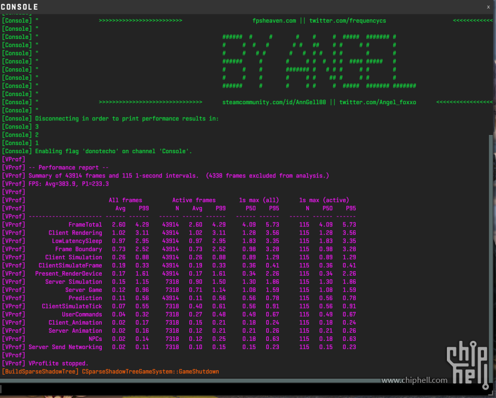

CS:GO的表现更加慑人 高和超高 分别来到了 383.9/233.3 以及 247.3/160.1
5款主流大作的表现,正式展现了RX9070在2K高刷和4K入门领域的竞争力。AMD这次是真有走上牌桌的底气啊。

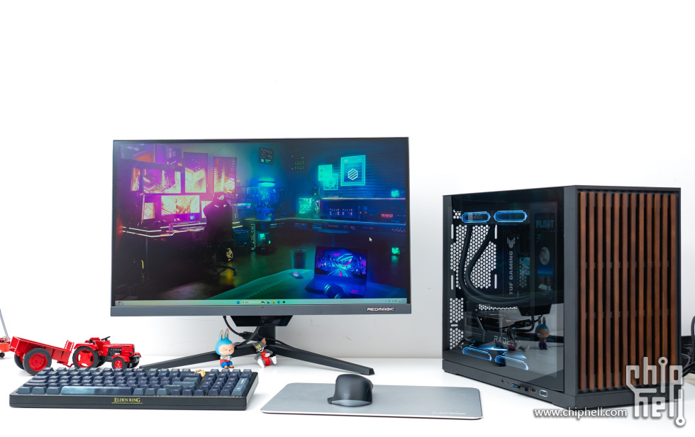

闪鳞G600和先马水冷、电源的搭配非常完美。G600在空间的利用率上拉满的同时,和某些机箱副屏没活硬整不一样,G600的定位就是桌面手边机,副屏真的在使用场景的搭建上本上就是非常到位的。
感谢您看到最后,也希望这台3A主机能陪伴我的老友沙场征战、长长久久。
