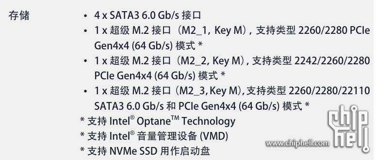

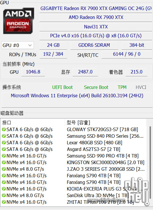

主板上全部的M2都插满了  发现显卡下面位置的盘 插上去吃尾风 导致55度
1.55度 在AIDA64中只有1个温度 大家的是几个? 有点AIDA64 是2个温度  我的全部是一个温度
不知道是不是软件版本的问题
2.55度空盘 运行起来大概多少度 ?  其他没吃尾气的盘都35多度....
3.高温度有什么影响,我的意思是55度空盘  如果运载情况下会不会60 70度 这样对固态的影响
4.如果只有放到PCIE 4X16 选什么扩展卡 推荐下大家用过的扩展卡 口碑好的, 单扩  或者多扩的 都介绍下。
   介绍一下品牌

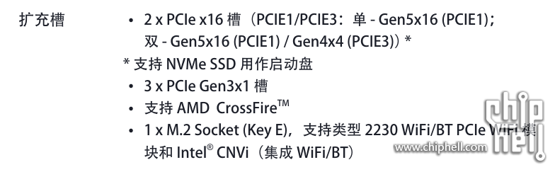

我大概从字面意思理解是
if PCIE5X16  ie  PCIE 5X16+PCIE 4X4

你说的是对的 显卡PCIE 5X16 后
另外一个PCIE 4X16 变4X4

看介绍你的主板也就一个x16,一个x4啊
所以很简单,去买自带拆分芯片的x4扩展卡就可以了,2口的大概300一张
