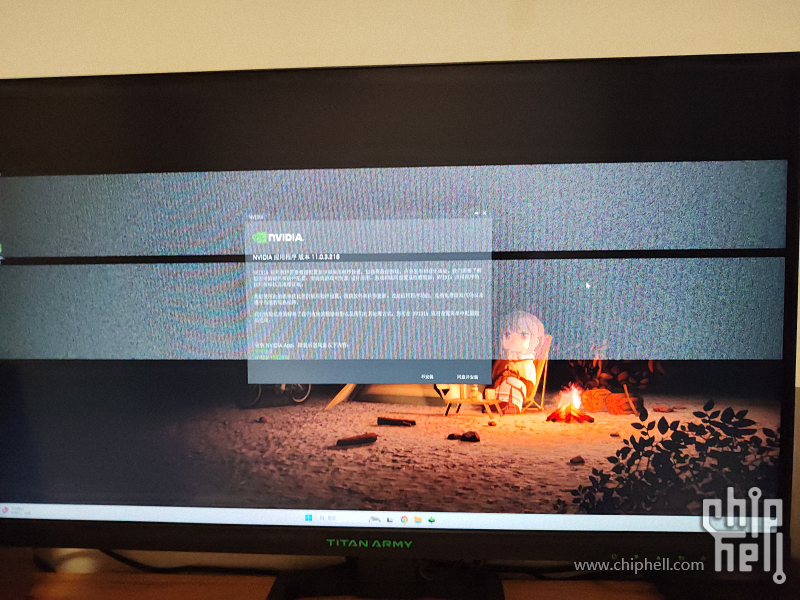

昨天刚在线下店拿的5080金属大师,安装好开机后闪屏,每间隔十几秒就黑屏一次,期间尝试过重新插拔显卡,更换显卡供电线,更换dp1.4视频线,换视频线插口,重装系统都没有解决,最抽象的是装了显卡驱动后进系统不闪了,但是开机界面和bios里还是一直闪。遂换回亮机卡RX480,一切正常,有大佬知道这是啥情况吗 显示器是泰坦军团P2710V

发表于 2025-3-27 11:25 来自手机 | 显示全部楼层
换hdmi线试试呢?
发表于 2025-3-27 11:26 | 显示全部楼层
换成HDMI线试试,50系DP不是毛病没修好么,而且我发现疑似HDMI2.1也比40系挑线
 楼主| 发表于 2025-3-27 11:34 | 显示全部楼层
好的,下单了一根绿联的hdmi2.1晚上再试下

发表于 2025-3-27 12:41 | 显示全部楼层
这几天好几个帖子了 看来不光我这样 我换了根hdmi2.1线就好了 可我旧线旧显卡时候也是好的。。。所以还是老黄的锅
发表于 2025-3-27 12:50 | 显示全部楼层
572.83解决不了的话,用566.36临时过渡下。

 楼主| 发表于 2025-3-27 19:47 来自手机 | 显示全部楼层
后续:更换hdmi2.1视频线后解决,再也没闪了,黄狗啊米诺斯

 楼主| 发表于 2025-3-30 17:46 来自手机 | 显示全部楼层
后后续:dp2.1线也不花,但是睡眠唤醒后显示器会没信号黑屏,必须把显示器断电重启后才能点亮
