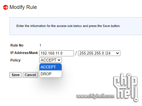

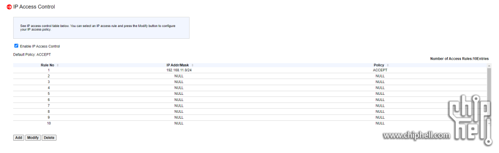

问题是,ipmi的管理界面,和IP许可界面,貌似都没有改网关的可选的地方2333

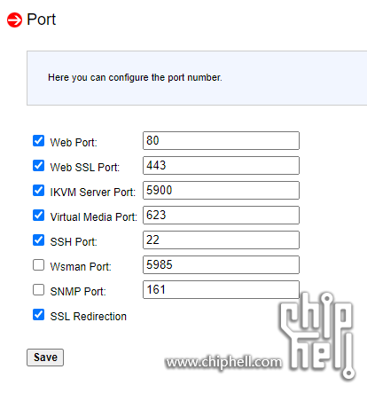

端口(默认值)
我试着把web改成58081,也没用,现在又改回来了
IP许可相关
点修改,左边是IP和允许啥的,右侧是掩码下拉
我修改了192.168.11.69(路由器地址或者其他地址),保存之后就是11.0

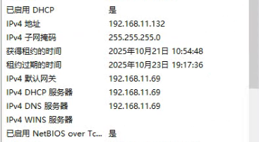

这是成功远程访问的winnas的网络信息

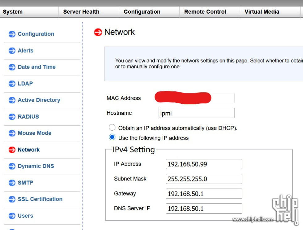

网关一般跟内网ip和掩码一起设置。你的截图里面没有看到配置IPMI的IP和子网掩码的地方,所以也改不了网关地址。
超微主板,我以前都是显示器连物理机,开机直接进BIOS设置的。远程不确定怎么改。

史莱姆KING 发表于 2025-10-23 11:19
感谢~
理论上我这网络没有很多魔改
你这个界面和我的不一样,因为我到手就刷回了官方的没注意oem版是啥样子

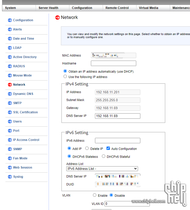

发表于 2025-10-23 11:32 | 显示全部楼层
有这个项目,我看了下我这应该是自动获取的
发表于 2025-10-23 11:39 | 显示全部楼层
你的网关是192.168.11.69?
你的主路由的地址是192.168.11.69还是说你有旁路由或者DHCP服务器?
发表于 2025-10-23 11:44 | 显示全部楼层
weiweiwitch 发表于 2025-10-23 11:39
你的网关是192.168.11.69?
主路由就是11.69
无其他旁路由了,无线设备接的是交换机+lan口,只发射wifi,不参与IP分配

发表于 2025-10-23 11:45 来自手机 | 显示全部楼层
这种控制系统一般都是手动固定最好
发表于 2025-10-23 11:49 来自手机 | 显示全部楼层
史莱姆KING 发表于 2025-10-23 11:44
主路由就是11.69
去掉你的ipmi里的防火墙设置,你外面进来时候的源ip不是你的内网ip,除非你路由做了nat
