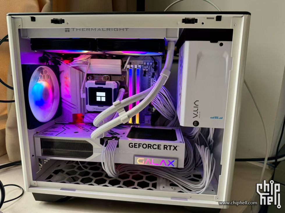

265k+240水冷+技嘉z890m ice + 32G 7200 oc 8400+5080(+350, +3000)+ inwin A3
我这机箱没有前进风,侧板是玻璃。散热很差。这个u待机40度,玩吃cpu的游戏时cpu温度上到75,这夏天还没正式开始。
请教z890m bios里给265k降电压是在哪里操作,一般调低多少合适

发表于 2025-3-27 13:30 | 显示全部楼层
我的265k待机也是38度左右
还是欧酷core1冷头分体水压的
不过打游戏也就50多度偶尔上60
待机温度有点不正常但也不知道是啥原因
而且电压我还是offset-0.05

配置好评,装机美观,机箱颜值很高, 电源前置+水冷,建议尾部风扇改进风,中和热风,利好冷排。

同冰雕 电压我直接auto了
开performance,P核auto,E核49,ngu d2d 32
这箱子就只能垂直风道了,你这完全没劲风,冷排吃显卡尾气
底部加俩12025进风

auto,别折腾,回报率很低…
发表于 2025-3-27 14:19 来自手机 | 显示全部楼层
进风扇一把没有,cpu都在吃显卡的废热,这不是靠降压能解决的问题

 楼主| 发表于 2025-3-27 15:16 | 显示全部楼层
toddler 发表于 2025-3-27 13:45
配置好评,装机美观,机箱颜值很高, 电源前置+水冷,建议尾部风扇改进风,中和热风,利好冷排。 ...
请教:我有一只12cm猫扇闲置,准备加到机箱底部(只加一个。不考虑再买多一个)
那么尾部风扇还是继续向外吹还是改为向内吹?
发表于 2025-3-27 15:20 | 显示全部楼层
机箱底部加2个进风的风扇  这样就有风道了

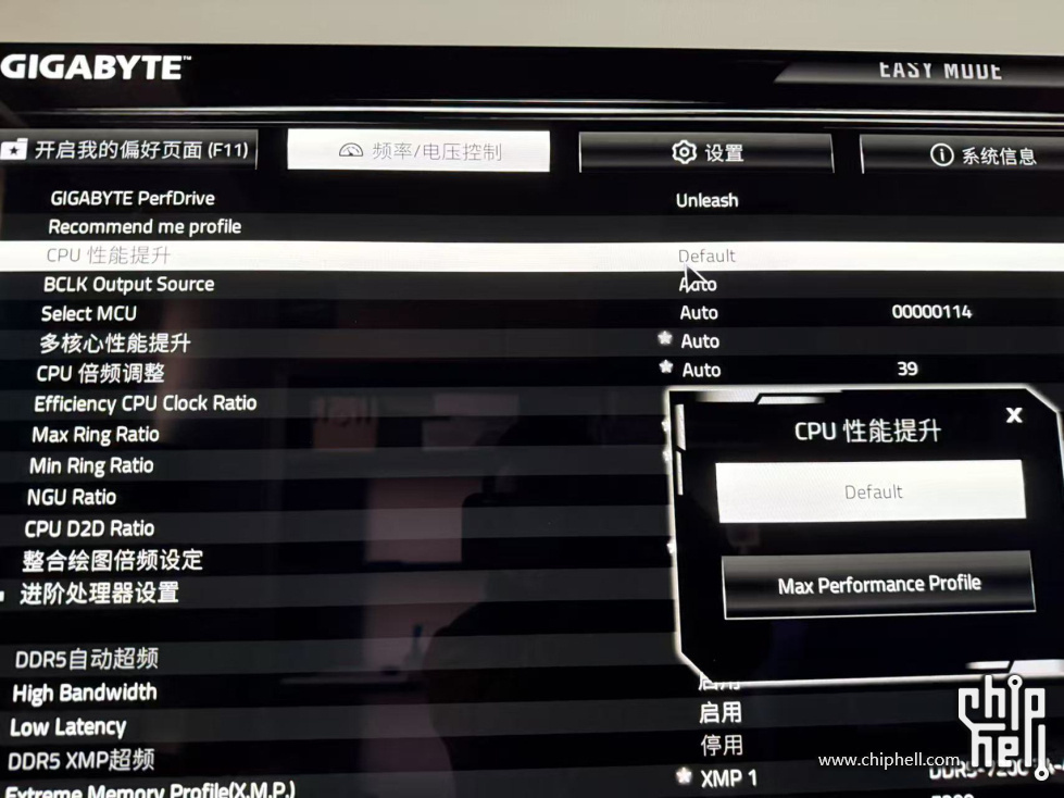

 楼主| 发表于 2025-3-27 16:44 | 显示全部楼层
孤狼saya 发表于 2025-3-27 14:10
同冰雕 电压我直接auto了
这箱子就只能垂直风道了,你这完全没劲风 ...
BIOS里“cpu性能提升”如果打开MAX performance ,必定无法开机。
BIOS里GIGA PERDRIVE 里如果选“ unleash”以及它上面一个选项如果打开,玩CS偶尔会闪退。只能开intel performance或者它的下一个选项。
不知道你会不会这样?
发表于 2025-3-27 17:00 | 显示全部楼层

发表于 2025-3-27 17:13 | 显示全部楼层

尾部 改进风,底部加个进风,冷排风扇转速适当增加排风量,痛点不在于265k,u本身很冷静,265k 没有任何折腾的必要,关键在于折腾显卡热量排放,增加冷空气的交换更实际,可以先测试一下效果。
发表于 2025-3-27 17:19 | 显示全部楼层
3楼已给出解答,尾部改进风,下面在显卡透鳍片的那里加一个进风,你这电源也从机箱里进气,上面冷排出风,只有这么改最合理。
至于U,如大家所说,没必要动,进风可以bios把转速搞大一点,可以改善不少

发表于 2025-3-27 19:27 | 显示全部楼层
BIOS里GIGA PERDRIVE 里如果选“ unl ...
我之前把6800的24x2mdie超到8000,後來想調一下d2d的頻率再就沒法開機了,只能重置
這兩天bios出了F16的正式版,超內存還是有點問題
手裡這對mdie之前在b760i+146k上都能跑到7400
在這張冰雕上超了u之後內存只能xmp,手動超一點點就卡dram燈
你可以試試重置bios單超u試試
发表于 2025-3-27 21:19 | 显示全部楼层
v/f points里面 可以设置下4g以上的电压-0.05 我反正设置以后r23 从220+降低到200瓦左右

发表于 2025-3-28 01:58 | 显示全部楼层
這兩天bios出了F16的正 ...
你可以试试调整VCCIO的电压和系统代理电压
