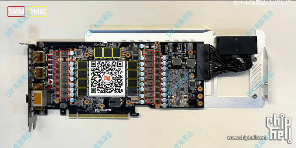

你们3080玩3A,显存、核心和GPU大概都多少°啊,我估计是买薄了,1.5mm的,豆包搜的技嘉3080显存片1.5mm

试试2mm的,最好网上多搜一下同型号的拆解
我是3080 12的,换完后跑多数游戏,功耗335w的样子,风扇自动模式核心压在72度的情况下,热点大概在80,显存大概在80-82。

我雪鹰3080 买的是2MM的

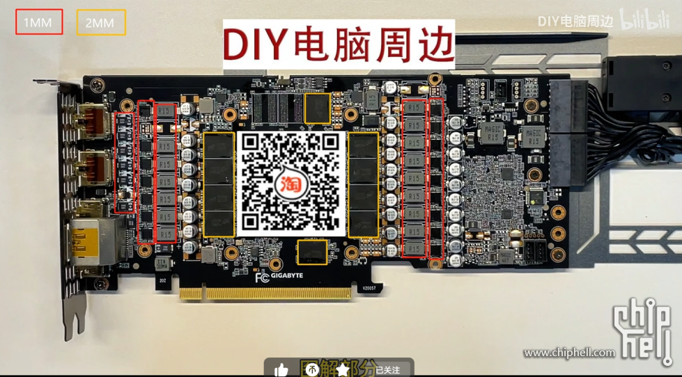

技嘉3080 换导热垫 https://www.bilibili.com/opus/513250279799862307

随便搜了2款,魔鹰和雪鹰的,根据自己型号去搜一下吧,不复杂

N站和淘宝专卖导热垫的都有详细拆解和导热垫尺寸,有个没差老师,自己还卖全套。应该是2mm和2.5mm,这是咋能问AI

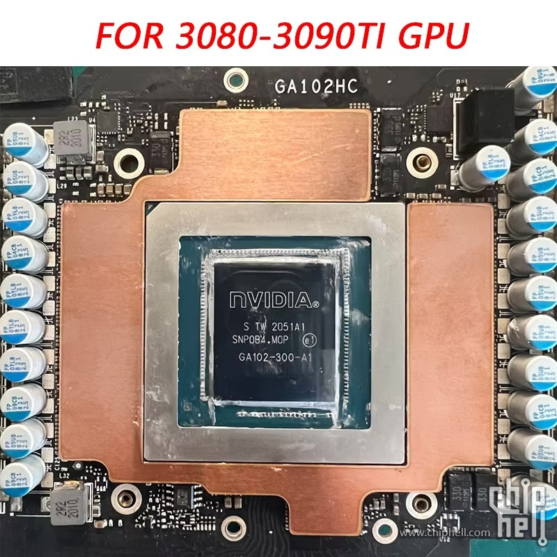

发表于 2025-3-27 14:32 | 显示全部楼层
买2mm的 软一点压一下就行了。~~  但是 我一定要推荐一个给你。。。  就是用铜片导热
发表于 2025-3-27 14:36 来自手机 | 显示全部楼层

铜片加硅脂?难度怕是有点高,不知道效果怎么样

不怕硅脂涂多了进把显存焊盘顶脱了快进到重新植球BGA显存么

对 有些针对显卡都是特定规格的 直接完美卡上去那种。。。。根本不存在掉的问题

一般本来用2mm的导热垫 他就是做1.8mm 然后2边用硅脂 (用比较便宜的就行了 国内有一款很便宜的) 弄完之后基本上不会超75°  以前挖矿都温度很低。。

我买了这种一体式的还没装。。。会导电的都有风险但应该比小方块稳固吧

买薄了   我3080ftw3换完导热垫 烤机半个小时显存温度在84°左右   核心70° 热点80°

说到导电问题等于是铜块压住和接触的地方,本身应该都是绝缘的对吧,但如果有一点漏电那就会想通了吗?电路盲完全不懂

硅胶垫片2,铜片1.5。铜片两面都要上硅脂,估计你没上好
