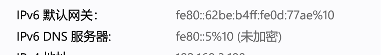

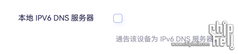

发表于 2025-3-28 23:02 | 显示全部楼层
__Y 发表于 2025-3-28 21:15
这个吗 可惜我这个固件有bug
就算取消勾选 windows端的dns服务器仍然存在内网IPV6DNS ...
1. 禁用该选项后,windows的网口要禁用一下才能马上生效.
2. 直接修改/etc/config/dhcp,增加dns_service条目
config dhcp 'lan'
        option interface 'lan'
        option dns_service '0'
发表于 2025-3-29 10:29 | 显示全部楼层
2. 直接修改/etc/config/dhcp,增加dns_service条 ...
是的 基本一样的操作

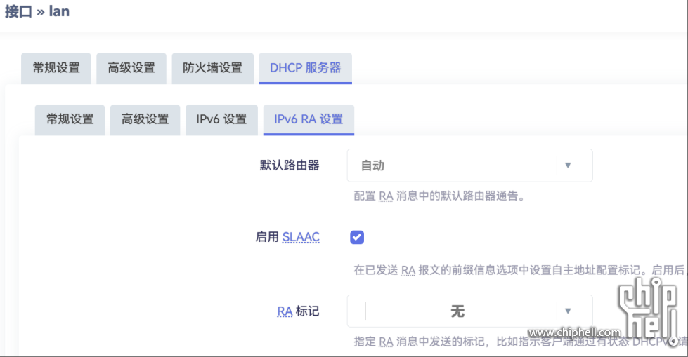

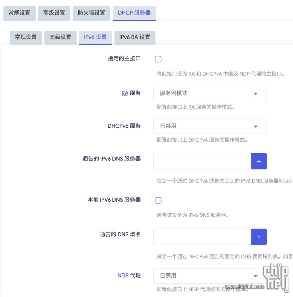

发表于 2025-3-29 16:57 | 显示全部楼层
__Y 发表于 2025-3-29 10:29
是的 基本一样的操作
fe80开头的是链路本地地址, 我猜应该是DHCPv6和RA设置的问题,按下图配置吧,客户端仅会根据SLAAC自行配置一到两个ipv6地址(包含一个临时地址),不会有任何其他的地址,也不会有ipv6的DNS服务器.

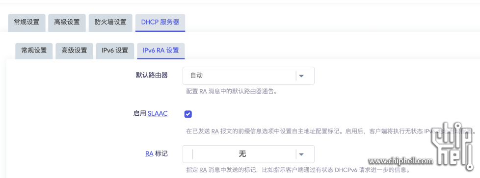

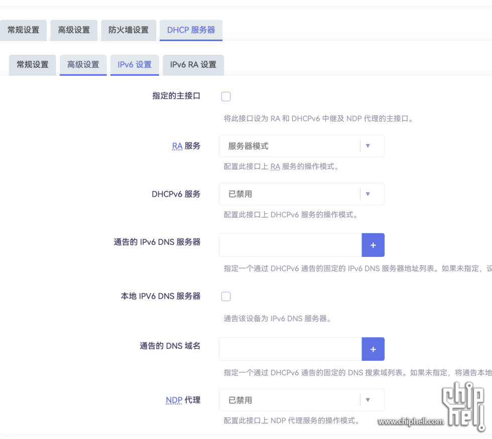

发表于 2025-3-29 19:16 | 显示全部楼层
dislike 发表于 2025-3-29 16:57
fe80开头的是链路本地地址, 我猜应该是DHCPv6和RA设置的问题,按下图配置吧,客户端仅会根据SLAAC自行配置 ...
是的 我跟你一样 应该是固件问题
