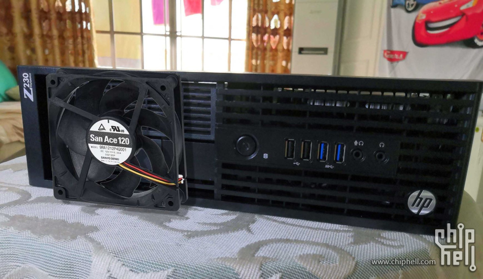

手里有一台HP Z230 Small Form Factor Workstation,装了两个HGST和一个WD RE4企业级硬盘,其中两个位于光驱位,被动散热,夏天这两个硬盘的温度接近60℃,已经这样使用几年了,虽安然无恙,但总感觉HDD长时间超50℃工作还是不好,所以才想着不破坏原有结构的前提下,在HP Z230 SFF前面板外面光驱位那里覆盖一个1225散热风扇来降低温度,具体详见下图:
不知是否可行,会影响机箱内部原有风道设计吗?

发表于 2025-3-27 17:44 来自手机 | 显示全部楼层
对流循环方向正确就行了,最多避免死角
又不是空间站
 楼主| 发表于 2025-3-27 21:06 | 显示全部楼层
hcym 发表于 2025-3-27 17:44
对流循环方向正确就行了,最多避免死角
又不是空间站
我主要考虑的是,如果在前面板那里加个风扇向内吹风,气流运动速度加快气压变低,会补会反而比不加风扇高气压被动自然吸气时效果更差
发表于 2025-3-27 21:22 | 显示全部楼层
告诉你在电源上面粘个6CM风扇,再挡片换几个!这不就解决了吗?
发表于 2025-3-27 21:25 | 显示全部楼层
pcie挡板拆掉,扎带捆个8cm风扇进风就行,怕灰贴个防尘棉
发表于 2025-3-27 21:34 来自手机 | 显示全部楼层
我整套硬盘没用机箱,外置的,硬盘也是放单独的硬盘笼外置的,当前室外温度26度,6t的硬盘27度,14t硬盘32度,pcie 4.0的u2硬盘39度,不过之前用机箱的时候,温度也就比现在增加5度左右。你这个机箱给点风能降一些,不过先天不足,应该也降不了太多
发表于 2025-3-27 21:45 | 显示全部楼层
万能的扎带和3M双面胶,如果不行就换薄扇1215或者9015,尤其是灰色的3M双面胶,粘性很强的。
我的乔思伯NV10,CPU散热器理论上只能9015,我直接换矮的内存条,用扎带绑了12015对着吹了。
 楼主| 发表于 2025-3-27 22:38 | 显示全部楼层
你是说在红色箭头所指的位置装个风扇?那不就是往电源里面向后吹吗,可电源后面已经有风扇了啊,拆除挡片憋不住气流漏气反而不利于散热吧
 楼主| 发表于 2025-3-27 22:45 | 显示全部楼层
拆除挡片憋不住气流漏气反而不利于散热吧?主要是我手里有几把San Ace 120 9S,闲置很多年了,想废物利用
发表于 2025-3-27 22:48 | 显示全部楼层
红色狂想 发表于 2025-3-27 22:45
拆除挡片憋不住气流漏气反而不利于散热吧?主要是我手里有几把San Ace 120 9S,闲置很多年了,想废物利用 ...
你那个闷罐连风都没有,谈什么漏气
 楼主| 发表于 2025-3-27 22:54 | 显示全部楼层
银月 发表于 2025-3-27 22:48
你那个闷罐连风都没有,谈什么漏气
品牌机不都这种设计吗,CPU一个风扇向后吹着,电源一个内置风扇向后排风,相当于电源兼顾了机箱的后置风扇
发表于 2025-3-27 22:55 | 显示全部楼层
红色狂想 发表于 2025-3-27 22:54
品牌机不都这种设计吗,CPU一个风扇向后吹着,电源一个内置风扇向后排风,相当于电源兼顾了机箱的后置风 ...
所以有风就行了,都压根没风压的,不用考虑风道
 楼主| 发表于 2025-3-27 23:00 | 显示全部楼层
散落烟灰 发表于 2025-3-27 21:34
我整套硬盘没用机箱,外置的,硬盘也是放单独的硬盘笼外置的,当前室外温度26度,6t的硬盘27度,14t硬盘32 ...
是的,硬盘这东西给点气流就能降几度,我就想以最省事的方式在夏天室温32℃的环境中将硬盘的温度控制在50℃左右
 楼主| 发表于 2025-3-27 23:07 | 显示全部楼层
你说的方法等于做个机箱后置风扇,负压散热,还要另外买建准8cm的风扇
 楼主| 发表于 2025-3-27 23:17 | 显示全部楼层
我的乔思伯NV1 ...
3M双面胶会损伤机箱表面,我想用无损可轻松拆除的,想来想去,准备上下图这种圆松紧带弹力绳高弹力橡皮筋家用皮筋橡筋带耐用松紧绳黑色细圆形,风扇用橡胶拔钉做支撑,再用这种橡皮筋直接把风扇绷紧套在机箱上

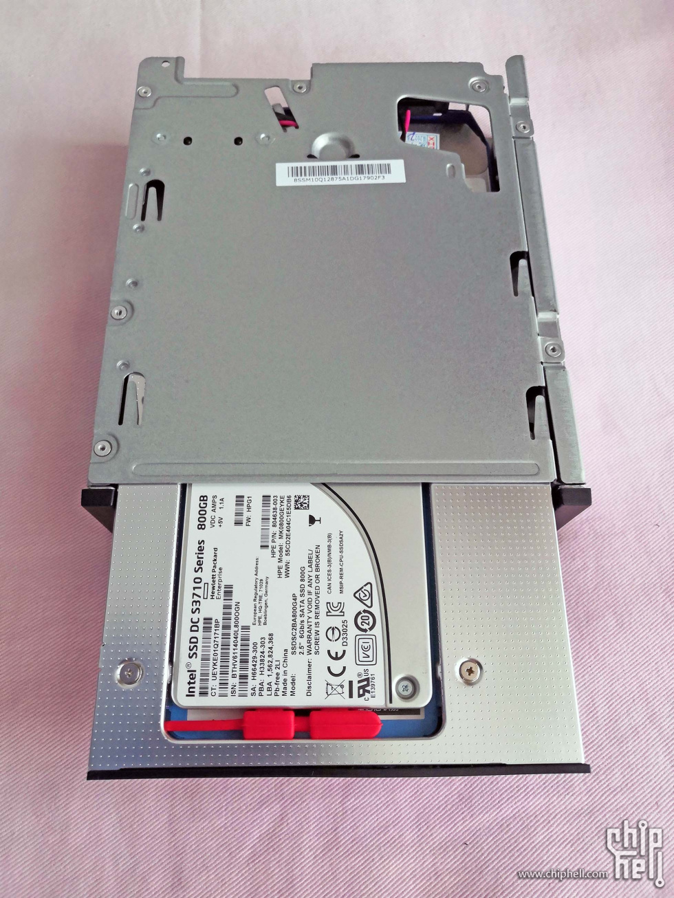

 楼主| 发表于 2025-3-28 17:19 | 显示全部楼层
uyyu 发表于 2025-3-28 00:06
tb搜pci挡板风扇,有好几种方案,涡轮的,两个4cm风扇并排的,单风扇占用两个或三个挡板位的,多反正少有点 ...
搜了一下,还真有这个东西,机箱换气风扇台式机箱抽风机挡板位安装散热器PCI插槽位6CM抽风机,一个铁片子就卖20元,感觉这种挡片顶部结构无法与HP Z230 SFF的机箱PCI扩展位固定器紧密结合,尾部会翘起导致卡扣锁不住,要装也只能选单个PCI位固定的那种……
我那台HP ML310e Gen8 v2早就搞完结了,能扩展升级的都升级了,两个5.25寸光驱位上了联想工作站上的一款硬盘转接架,完美实现两个16T仓库盘+两个S3710固态盘,搭配HP MicroServer Gen8背板一体式MiniSAS数据线,工业美!现在就剩把原机四盘位硬盘笼子里的600G小容量SAS盘换成16T SAS盘了,不知选哪个型号的性价比高。这台机器做冷备文件服务器了,平常很少开机,一是嫌噪音大,特别是夏天,毕竟塞了那么多硬盘,又没有改造添加风扇,二是费电,当冷备收藏品最好!

 楼主| 发表于 2025-3-28 21:35 | 显示全部楼层
zerozerone 发表于 2025-3-28 00:11
联想有带风扇的硬盘笼(架),HP不太熟悉,理论上应该也有类似的。
个人经验:机械盘上日常50度就得注意了 ...
我用的就是联想的一款光驱位硬盘转接架,前端带了一个4cm风扇,当时就为供电问题困扰过,因为HP的Z系列机器供电都是DC-DC,我不想从主板SATA供电接口一分二取电,为此当时还想过从USB取电,但纠结来纠结去,最后还是都pass了
那两个HGST企业级买的二手拆机盘,到手就已经通电40000小时了,又在这闷罐子机箱里服役了5年,夏天光驱位那个温度能接近60℃,经历了几个盛夏也安然无事,难道HP OEM盘体质量就是好?但我还是想采取一些降温措施
