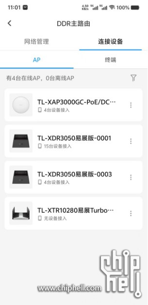

原先主路由是10280+2个3050,组MESH,发现有断流现象。
现在主路由是TL-R5005P-AC,交换机tl-se2109,原先3个路由器全部做AP,外加了一个TL-XAP3000GS-POE DC易展。等于4个AP点。
目前用下来比MESH稳定很多,也没有断流。
点评
TP商用型号都支持云管理,TP-LINK 商云和TP-LINK物联都可以添加管理。  发表于 2025-3-28 11:04
