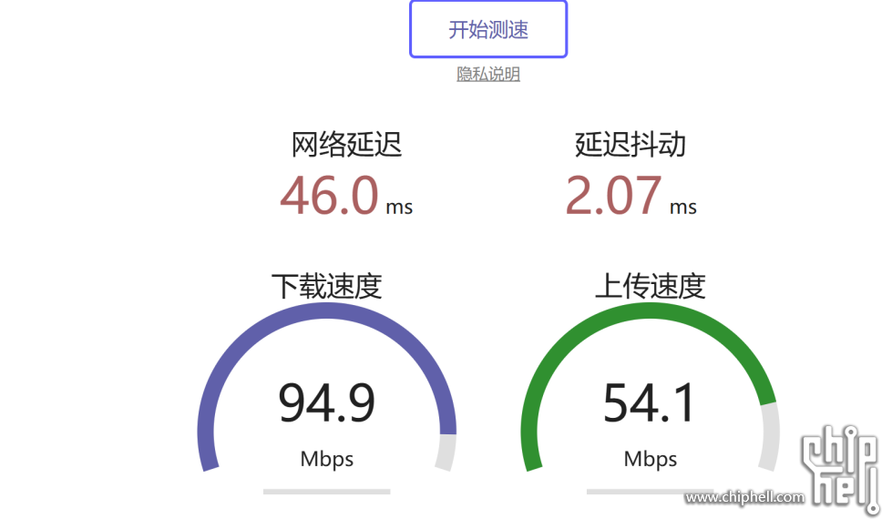

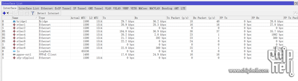

各位老哥,请教一下。
刚买的mikrotic RB5009UPR
设置好以后下载速度只能跑90M(家里是300m宽带),请问是哪里设置不对吗?我看了MTU只有1480,光猫里面是1492,是不是这个问题

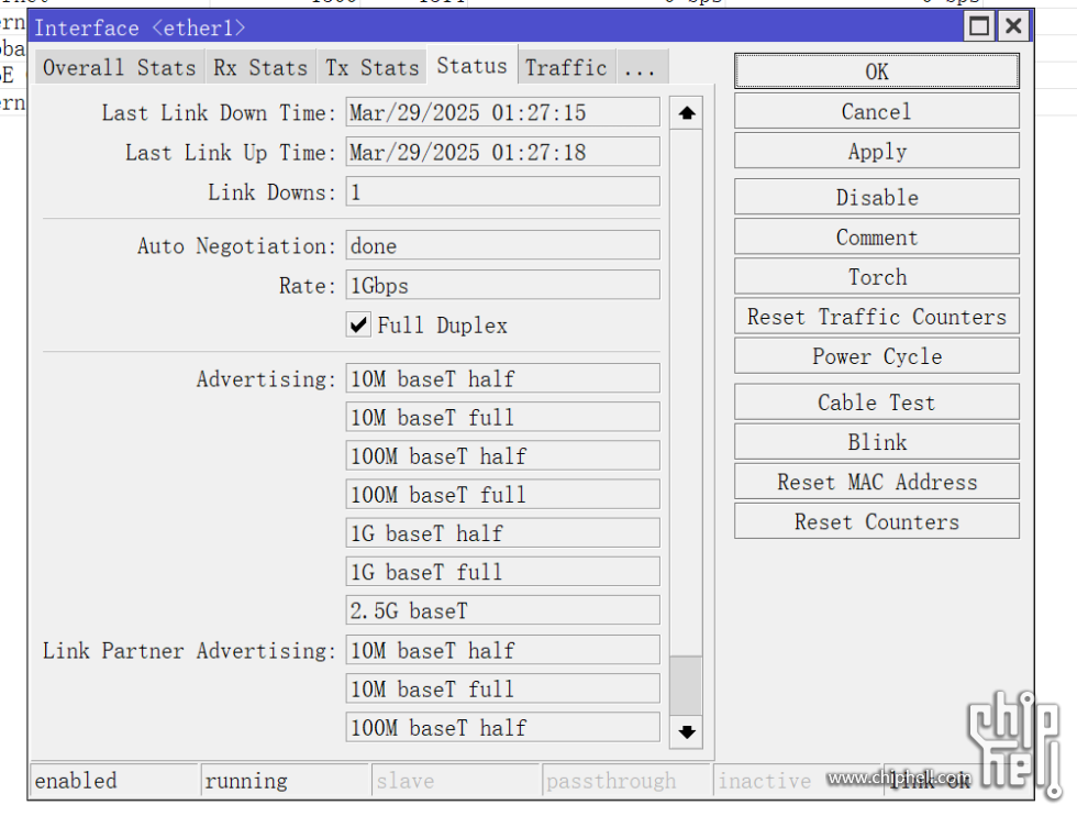

 楼主| 发表于 2025-3-29 02:36 | 显示全部楼层
blanksign 发表于 2025-3-29 01:48
排查网线啦,还有网线对端的网口速率拉。
屏幕截图 2025-03-29 023519.png 查了网线应该是没问题的

5009咋都不应该这点速度,看看防火墙规则有没有重复啥的

vega64boost 发表于 2025-3-29 02:36
查了网线应该是没问题的
单一个口说明不了啥,要全链路都要看。
发表于 2025-3-29 09:26 | 显示全部楼层
看速度,应该是拓扑中有一个网口变成百兆了

 楼主| 发表于 2025-3-29 12:20 | 显示全部楼层
破案了老哥们,有一条网线是100兆的,电脑连接的那个AP
发表于 2025-3-29 12:42 | 显示全部楼层
所以,有时候不要老盯着软件排查问题,硬件也要排查确认一下。两者是相辅相成的。

94M,就是百兆的实际速度
