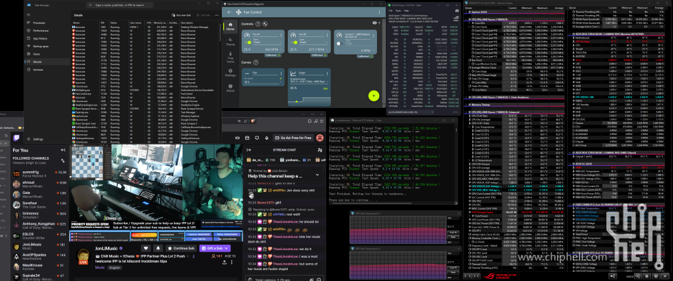

abcyber 发表于 2025-3-30 11:25
tim6252 发表于 2025-3-29 17:06
还可以指定浏览器负载给核显么0 0怎么操作呢, 我以为是单独接给一台显示 ...
请问这样设置有什么好处么
 楼主| 发表于 2025-3-31 18:26 | 显示全部楼层
aoas 发表于 2025-3-31 02:08
请问这样设置有什么好处么
对于大部分人的使用环境没区别。我开很多直播页面,用iGPU处理浏览器的视频流可以降低对游戏帧数的影响。
AAHPH 发表于 2025-3-31 01:03
两年没折腾过内存,现在看不懂了内存的参数了,分频啥的搞得频率太夸张了,一看实际效能还不如我的6800 c36 ...
IF和Ring Bus都不是一个东西 🥲
