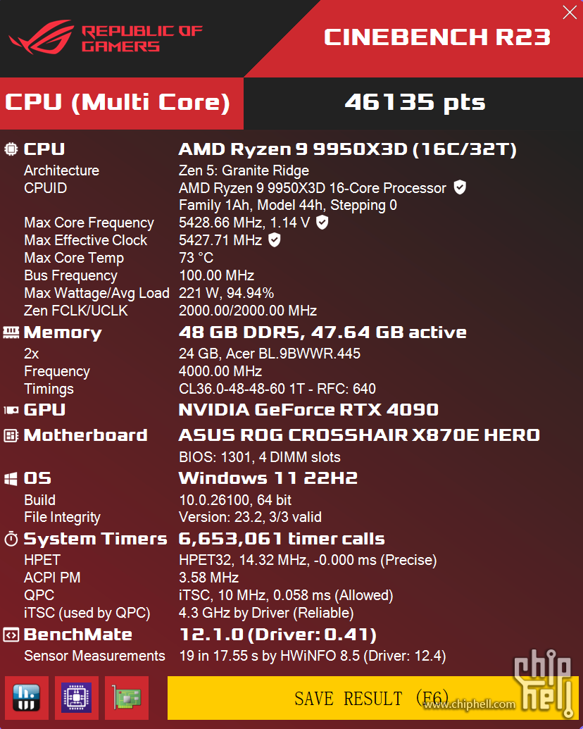

发表于 2025-3-29 14:39 | 显示全部楼层
2025_03_29_14_30_15.png 分频8000 pbo +150 ccd1 ccd2 限制频率上限5750. cs co都是对齐电压后精调负压,可以过fpu烤鸡。今天室温19度,待机温度跟室温关系太大,主要是iod hotspot温度,待机35-36度。前几天室温25度 待机40-41度 r23跑分4w6多,待机功耗20w左右

发表于 2025-3-29 20:30 | 显示全部楼层
qsqusen 发表于 2025-3-29 19:35
跑r23 多少瓦 多少度
2025_03_29_20_29_09.png 主板 x870e hero 内存 冰刃6800 24g *2
