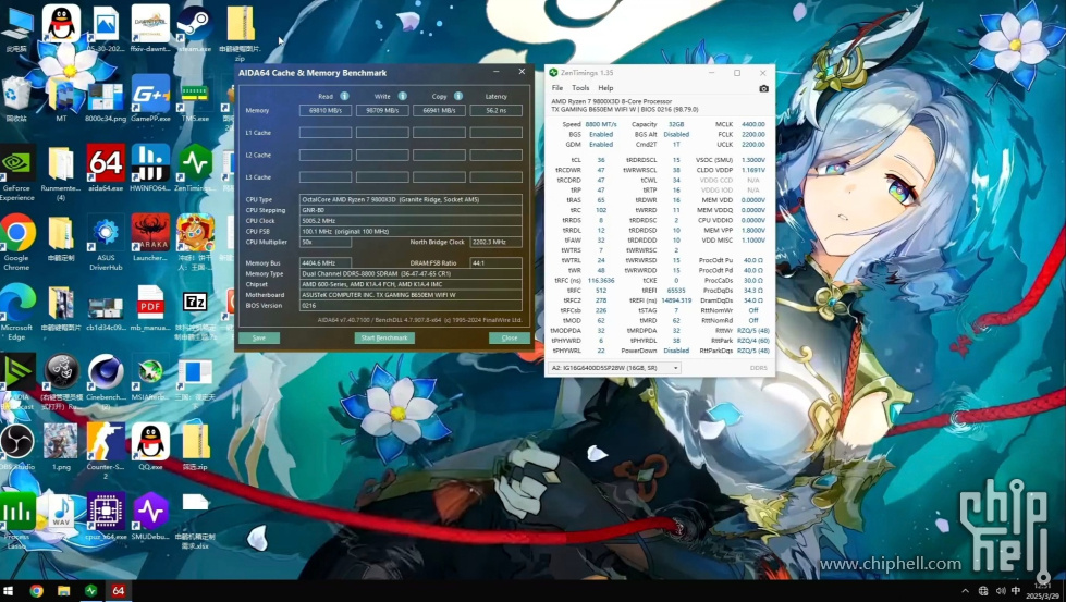

完全的超出预期,甚至比我手上的gene还强点
高颜值纯白pcb+3m2+无敌双槽内存
供电有点垃圾,但是带983也无压力,往后有券价格打到1000以内那就真的香了
从8400c34到8800c36都试了一下,是针不戳。
b站有老哥说上不了8000我是真信了
