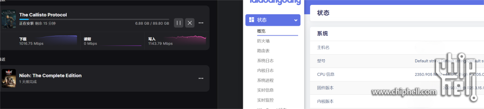

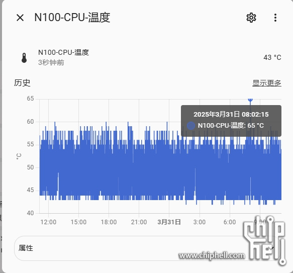

这几天感谢大家给我答疑解惑,解决了软路由网卡的问题,昨天开始又遇到了散热问题,只要打开EPIC或者STEAM下载,CPU温度会变得非常高,最高到85度,虽然我塞弱电箱不大的,但也不至于这么热,咨询了商家说N100性能强,要加强散热。。。。。。然后开始捣鼓买辅助风扇,把信息箱门板打了孔洞加强散热
话说大家觉得我的打孔技术如何?
因为风扇要后天到,所以继续用,结果下着下着断网了,一查系统日志wan口反复重启,应该是高温网卡掉了。。。。。咨询商家反正各种PUA,意思就是N100就是不适合放弱电箱,就要搞机架啥的云云,反正就是个人使用环境的问题,我自然是不信邪,对着箱子又是看又是摸,最后发现这个机器内置的风扇出风口一点风都没,但是风扇是转的,结果发现内置风扇竟然是吸风而不是吹风,我靠!傻子都知道如果在芯片上方安装风扇,肯定是吹比吸效率高啊,拆下后把风扇掉了个方向吹风
然后结果如下图
下载速度1000M,温度46,相比之前降了近30度。。。。。。最后质问商家,对方说为了考虑防尘,所以默认都是吸风,我心想你这水平还是喝西北风去吧。。。。。
友情提醒购买此款N100机器的玩家,如果遇到散热问题一定要检查下内置风扇方向!

 楼主| 发表于 2025-3-30 20:29 | 显示全部楼层
久往孤海 发表于 2025-3-30 14:20
说了还要考虑在封闭的小空间长时间热风散发不及时的热量堆积。。而且外抽的防尘肯定是比吹风好很多的。。 ...
电子产品温度是第一位的,明明就是设计安装失误,没啥好洗的
