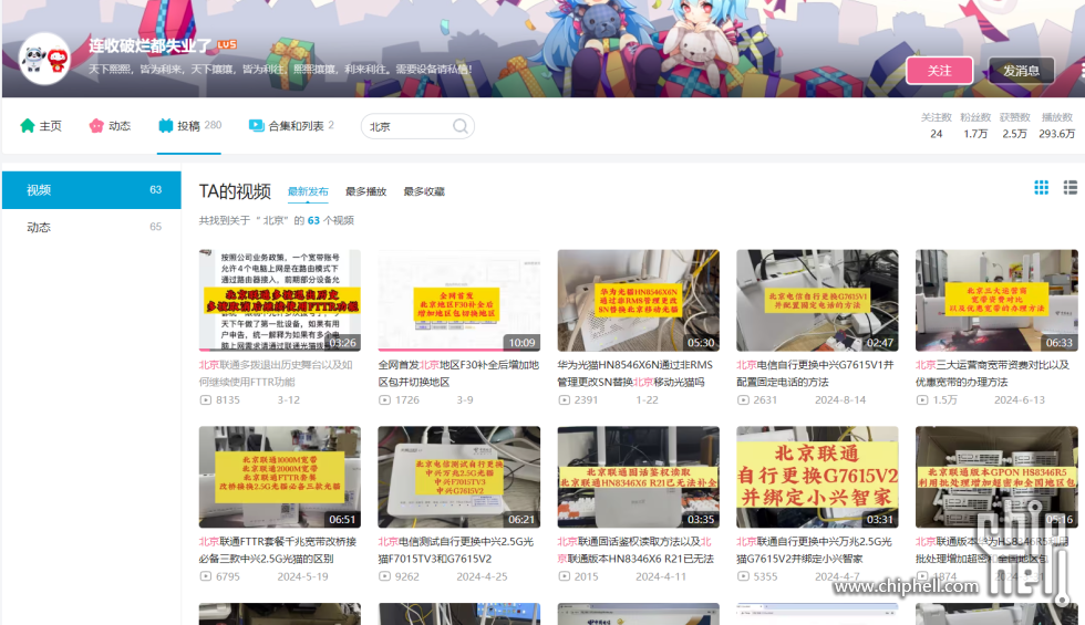

去小破站找这个up问问,大不了自己买个中兴光猫,不用运营商给的那个

 楼主| 发表于 2025-3-30 16:11 | 显示全部楼层
谢谢 咸鱼上已经问了这个大佬 说是上7615
