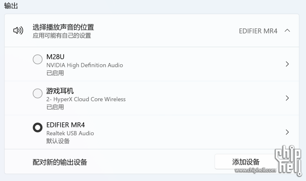

想让显示器内置扬声器发挥一下低音炮的作用,目前是WIN11,DP线接了显示器,MR4接在了IO,显示器底下有3.5mm,难道需要让音箱3.5直接连显示器吗,求解答。

这个要装软件,比如Voicemeeter这种应该就行了
不装软件的话有些软件自身可以选择输出设备,这样可以多设备单独发声
发表于 2025-3-30 16:43 | 显示全部楼层
Virtual Audio Cable走起

让外置音响监听显示器音响就解决了
