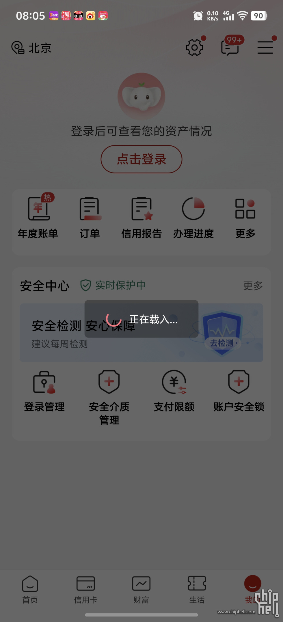

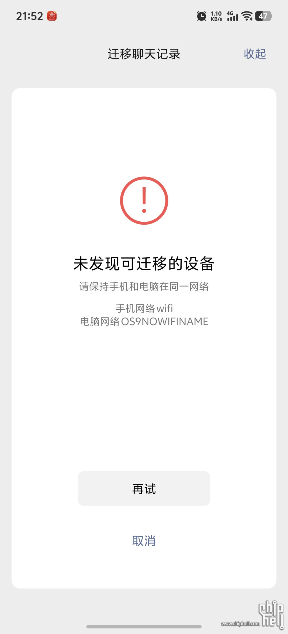

问题三:
蓝厂手机WiFi的x疼问题,前阵子originOS更新,升级后好像WiFi出了问题,具体表现就是有时候打开APP比如饿了么、还有一些银行的APP时(好像就是那种H5页面比较多的APP),总是转圈圈,不出来内容,但是把WiFi关掉,切到数据网络,又立马恢复正常,然而WiFi路由器是好的,别的电脑和手机连上去一切正常,用这部出现问题的蓝厂手机自带的WiFi测速和诊断也是一切正常,但就是有时候出现这问题,它又不是一直这样,有时候莫名奇妙又是正常的,还有就是手机微信往Mac微信上迁移聊天记录时,明明在一个WiFi下,微信老提示说WiFi下找不到电脑,这又牵扯出另外一个类似问题,Windows上用vivo办公套件连手机传图片,明明连上去了,看到文件列表了,突然又莫名其妙断开了,显示没有连接手机,这时我手机上什么操作都没做,这一系列问题我去问vivo官方技术支持,让我在系统设置里重置网络设置,然后重启手机再重新连WiFi,但是我照做后,仍然这样,不知道怎么回事,相关截图如下,其中工行APP我不同时间段试了都有这问题:

发表于 2025-4-7 16:08 | 显示全部楼层
wifi那个问题,可能是手机的IPV6不太正常
我前阵子就是家里的光猫经常抽风,IPV6显示地址还在但是无法联网,得用网页检测才可以看出来问题
在这个情况下,手机访问各种页面就是反应贼慢甚至刷不出来,这是因为手机已经是IPV6优先了,而这个环境下就是IPV6有地址但是没访问权限,所以会卡一会,等待请求IPV4的时候才正常
你可以用手机试试看以下两个网页
http://test6.ustc.edu.cn/
上面是个测速网站,进去可以有IPV6和V4两种
http://test-ipv6.csclub.uwaterloo.ca/index.html.zh_CN
这个是直接检测IPV6状态的
 楼主| 发表于 2025-4-7 16:31 | 显示全部楼层
我前阵子就是家里的光猫经常抽风,IPV6显示地址还在但是无法联网 ...
第一个链接打不开,我原来也怀疑是不是什么IPV6的问题,但我这宽带不是V6,只是V4的,和第二个链接检测结果一样,手机里也没找到在哪设置或禁用IPV6的地方,如果说是V6的问题吧,旧手机连这个WiFi又是正常的,这就很纳闷了,蓝厂客服说目前陆续在推送originOS下一版本的升级,只能等升级后再看看有没有解决这问题吧
发表于 2025-4-7 16:50 | 显示全部楼层
sep1398 发表于 2025-4-7 16:31
第一个链接打不开,我原来也怀疑是不是什么IPV6的问题,但我这宽带不是V6,只是V4的,和第二个链接检测结 ...
那就有可能是强行要IPV6开了……可以看看能不能升级到有IPV6的环境
 楼主| 发表于 2025-4-7 16:53 | 显示全部楼层
宽带升级到V6得运营商那边了吧,这个肯定不太现实,手机端找不到相关设置,你的意思是这个手机访问这些APP时,默认被走了V6的访问地址,但因为没有V6客户端地址,所以很慢,得切到V4地址去访问才正常么?那能设置它只访问V4的地址吗?
