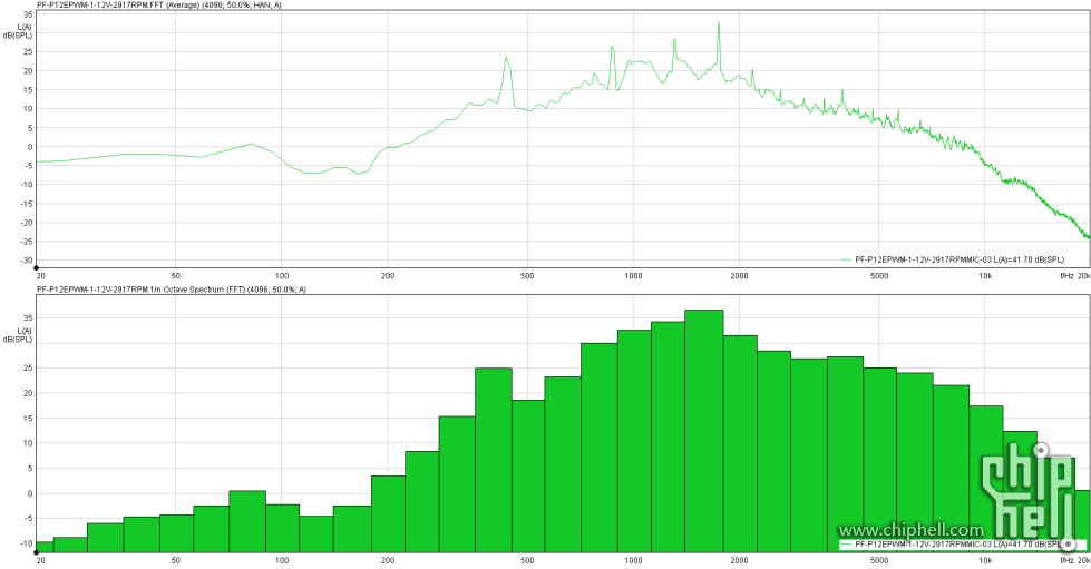

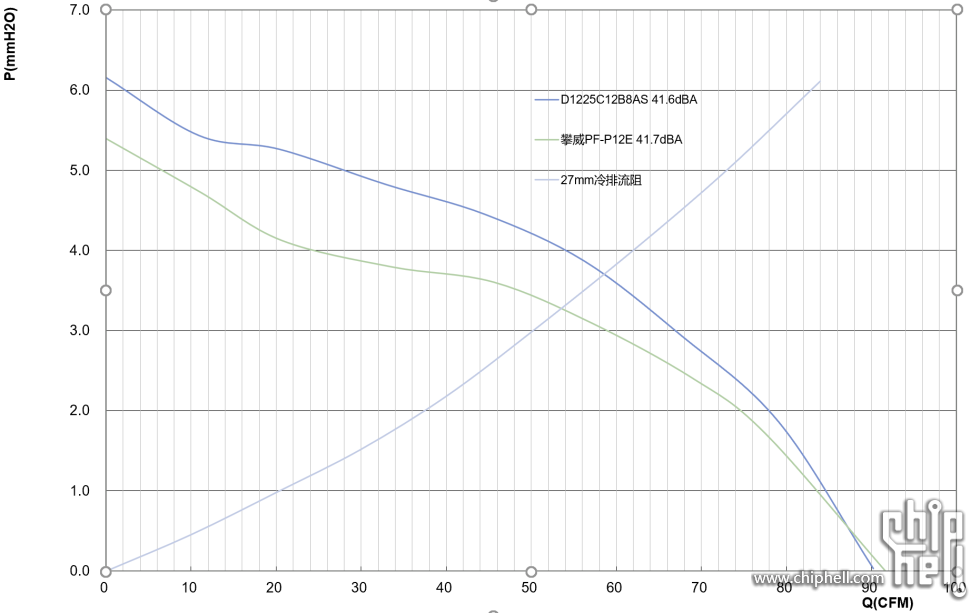

首先测试数据如下
2925RPM 91.72CFM 5.4MMAQ 41.7dBA
内部结构有人发过拆解 这里直接略过 总之就是LCP动叶+三相电机的开环标准配置
至于扇叶 能点评的地方不多 与9叶GT相似度超过95% PQ特性和数据也几乎完全一致
当作三相版本 用料更高的GT用即可
与GT3600的PQ对比如下 符合原版9叶和7叶的扇叶特性
原版GT PQN如下
FFT测量结果如下 谐波成分同样符合gt测量结果 无明显电机噪音 对比GT是优势

首先 T30离散噪音基频和谐波强
其次 冷排同时要求气流形态和工作点性能 t30冷排效能对比a12和gt没有优势
最后 拍频是物理现象 只要频率接近就会拍频 跟扇子无关 两把完全不同的扇子基频接近也会拍
