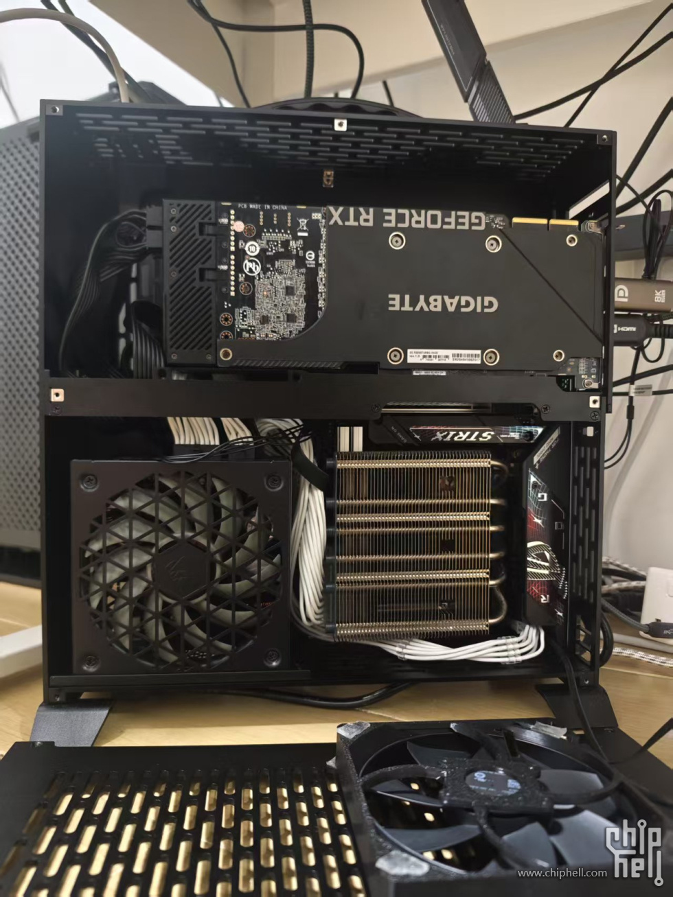

楼主最终的选择是购入某宝上的DIY平铺式ITX铝箱,兼容ATX电源,CPU散热限高71mm,可以放进去332mm长的三槽显卡,只有10L,经过楼主的实际装机操作,楼主认为这个机箱是属于为了提高空间利用率牺牲了安装便捷性的类型,安装过程是一环套一环的,一个细节搞错了的话想要修正就必须拆到先前的步骤从头开始,不适合入门新手。
整体效果如下,
主板:华硕Strix B850i
CPU:9950x3D
内存:金邦96G 6400C34(4800的早期海力士3Gb颗粒MDie)
显卡:技嘉3090涡轮
电源:海盗船SF1000L

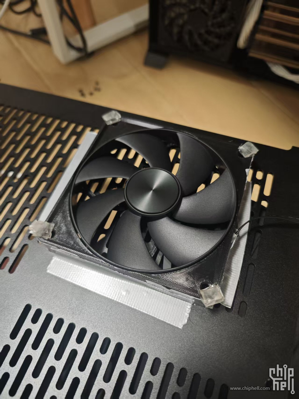

CPU散热选用利民AXP120X67塔体(52mm)+3D打印扇框4090风扇(18mm),是71mm散热限高内的比较极限的散热解决方案。
4090风扇以抽风方式直接布基胶带紧贴粘在侧板上,而没有使用金属丝固定,是为了尽可能加大风扇和散热体塔体的距离以改善进风啸叫。

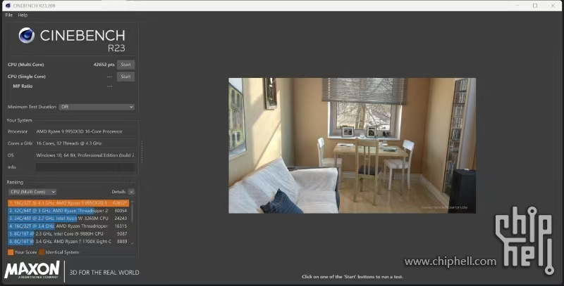

CPU关键BIOS参数:
PPT设为180W
全核负压25
内存6400同步
FLCK2167
温度墙85℃
最终R23稳定性能:
感谢观看!

zen4不是说用什么压都95℃嘛,你用x67带7800x3d未必就不释放不到标称性能。换个扇子只能锦上添花
