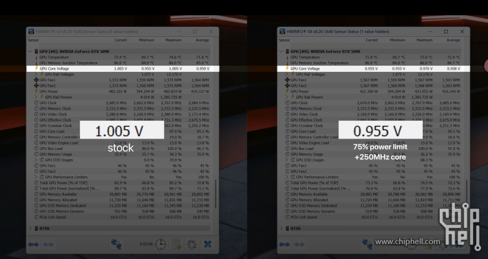

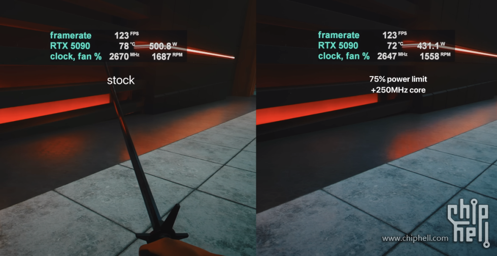

降压+限制TDP吧,找个性能功耗平衡点,5090性能已经是最强的了
https://www.youtube.com/watch?v=8PDYJI0W6Gk
https://www.youtube.com/watch?v=8PDYJI0W ...
这个好,这样的话电源和线是不是就不用换了,一直觉得1000w就算是钛金,带600w也有点吃力,430w的话那不是随便带么。
