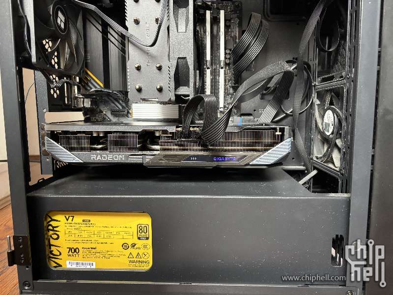

平台是TUF B550 M+AMD 5600+D4 16×2 3600+长城V7 700W+3K显示器,测试室温18度
9070刚上机的时候,跑了两轮3D MRAK压力测试都没有过
整机功耗最高是378W,都是默认设置,基本就是跑在第10遍的时候死机电脑无反应
之后正常跑TS和甜甜圈烤机15分钟都没问题,之后跑了10遍3D压力,没问题,后来的20遍也过了,这是要预热?
公版A750,这卡也是D6的显存,温度也比较高,而且散热一般(背板不是贯穿的,尾气直吹SSD也上80度),但胜在风扇静音(风扇转速也上不去),比CPU的利民单塔风扇静音
换卡主要原因还是ARC A750对VR的支持太差了,steam VR每次开都要看脸.而且8G的显存也捉襟见肘
9070的GRAM温度和GPU温度能差距25°+,风扇上了3000转之后就开始起飞了(4000转以上,在别的房间都能听见风扇声音),没出现啸叫
直接上测对比结论,游戏的跑分只跑了黑猴,图补在下方
A750之后再无甜品卡

发表于 2025-3-31 11:33 | 显示全部楼层
同款显卡 风扇转速曲线调整到45%以下可以了 高了也没有用 核心温度太低 要考虑的是显存温度 满载 都能压到80度以内。负压太低 轻载频率能上3.3G 驱动要蹦的 建议-100 到 -80
 楼主| 发表于 2025-3-31 11:41 | 显示全部楼层
兔兔老大 发表于 2025-3-31 11:33
同款显卡 风扇转速曲线调整到45%以下可以了 高了也没有用 核心温度太低 要考虑的是显存温度 满载 都能压到8 ...
超频就跑了个分,正常时默认玩游戏,画面设置不追求极限
正常使用拉了风扇安静了很多,风扇不超过2500就还好
发表于 2025-3-31 11:45 | 显示全部楼层
正常使用拉了风扇安静了很多,风扇不超过2500就还好 ...
我用的是2k 分辨率 这性能已经够了 调成2000转速以下 没有啸叫 感觉挺好
发表于 2025-3-31 14:45 | 显示全部楼层
静音挡BIOS 试试呢,也这么吵嘛
发表于 2025-3-31 14:47 | 显示全部楼层
风扇驱动力拉到50%,感觉足够了,2000多转,温度还可以
 楼主| 发表于 2025-3-31 14:50 来自手机 | 显示全部楼层
tengyun 发表于 2025-3-31 14:45
静音挡BIOS 试试呢,也这么吵嘛
改了风扇转速上限之后就好很多了
等夏天了再拉上去
