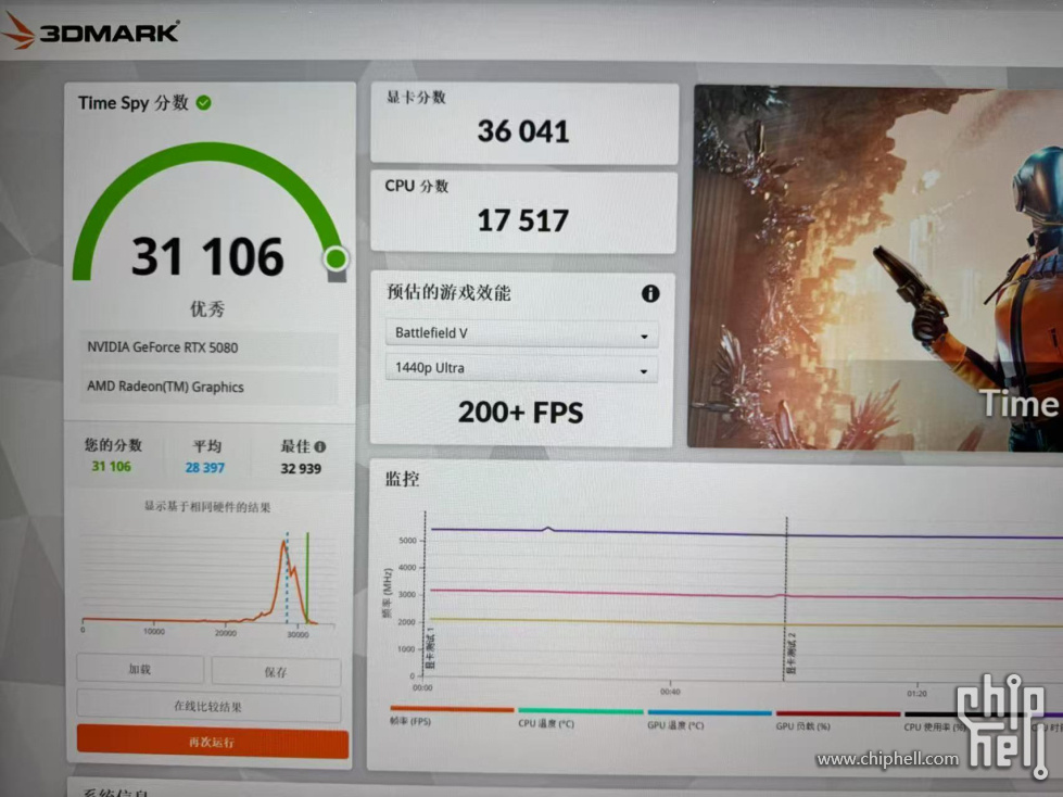

[显卡] 各位5080跑分怎样? 我这块好像撞功耗墙了,体质算什么水平?

 楼主| 发表于 2025-3-31 16:09 | 显示全部楼层
小豆豆2 发表于 2025-3-31 15:29
我刚买的adoc也超不上,默认核心最高2700+,小飞机只能拉400,最高到3100+ 拉410 3dmark能过那个20圈的压力 ...
你的卡是不是也锁了功耗,感觉就是BIOS的锅

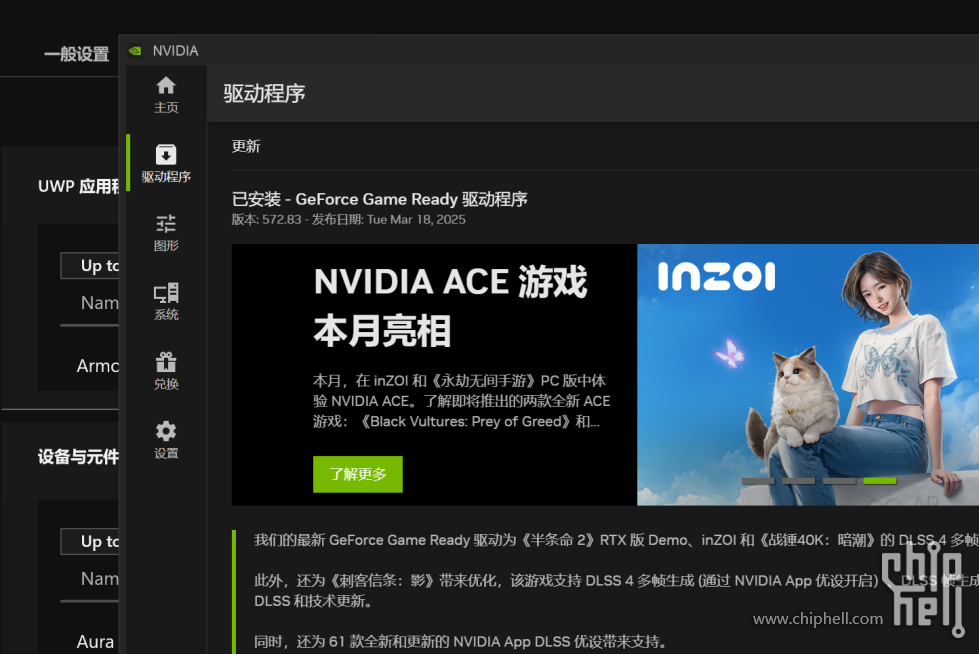

发表于 2025-3-31 16:51 | 显示全部楼层
dikuf001 发表于 2025-3-31 13:09
你的分数明显偏低,小飞机把核心拉到500,才跑这一点分数。
我的才拉到380,都有这个分数了。
你这是老版本驱动跑的分吧?最新的572.83应该是跑分要低些
发表于 2025-3-31 17:16 来自手机 | 显示全部楼层
还有这个说法,居然倒吸

 楼主| 发表于 2025-3-31 19:04 | 显示全部楼层
林雷 发表于 2025-3-31 17:16
还有这个说法,居然倒吸
所以驱动版本不同?

 楼主| 发表于 2025-3-31 21:19 | 显示全部楼层
SuperLac 发表于 2025-3-31 19:35
btw,楼主TSE 17000+应该是正常水平了,TS跑不上应该是CPU/内存拖了后腿,所以比不过那些983跑出来的2K分数 ...
这么说也确实有可能 内存6400的XMP, U是147k,所以TSE和别的跑的成绩是差不多? 但是默认频率不拉的话着实有点低
