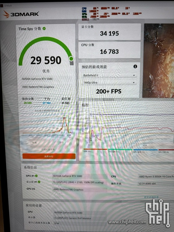

[显卡] 各位5080跑分怎样? 我这块好像撞功耗墙了,体质算什么水平?
 楼主| 发表于 2025-3-31 21:27 | 显示全部楼层
SuperLac 发表于 2025-3-31 19:35
btw,楼主TSE 17000+应该是正常水平了,TS跑不上应该是CPU/内存拖了后腿,所以比不过那些983跑出来的2K分数 ...
另外STEELNOMAD  SPEEDWAY这些的正常吗?

 楼主| 发表于 2025-4-1 09:32 | 显示全部楼层
dikuf001 发表于 2025-4-1 08:57
电压高的话容易更早的碰上功耗墙。电压1.04~1.05最好。
试了下降压超频的教程方法,结果发现功率电压都下来了不少,频率好像变化不大,现在跑测试只有1V左右,功耗295-320W,频率3000-3180,估计真是BIOS有什么魔法,反正就是功耗同样状况比别人都低点

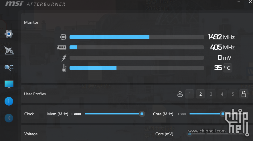

你的显存是小飞机拉了1000实际X2是2000,还是说小飞机里直接拉 ...
小飞机直接拉满2000啊,1000,2000都试过,拉满2000对温度没任何影响,那这白给的性能当然拉满

发表于 2025-4-1 12:47 | 显示全部楼层
nickyos 发表于 2025-4-1 12:18
我试试,之前看说这个显存的规格是3.2,默认加1000,如果2000也能稳定确实值得拉拉
只要是个5080,显存就能拉到2000,白送给你的3~5%的性能你还不要。。。。
发表于 2025-4-1 13:29 | 显示全部楼层
G7相比G6X确实提升巨大,之前4090、4080显存跑个24g、25g就超到头了。
现在5090、5080小飞机+3000,可以分别跑到34g、36g
虽然对性能提升微乎其微,但数字高看着爽
 楼主| 发表于 2025-4-1 13:52 | 显示全部楼层
按官方的数据不应该是3.2G的频率吗? 对应小飞机是1000,你这个无条件2000是哪里来的说法?
发表于 2025-4-1 14:10 | 显示全部楼层
nickyos 发表于 2025-4-1 13:52
按官方的数据不应该是3.2G的频率吗? 对应小飞机是1000,你这个无条件2000是哪里来的说法? ...
难道你的5080在小飞机里面把显存加个2000MHZ加不到吗?实际上可以直接加个3000
发表于 2025-4-1 14:15 | 显示全部楼层
现在5090、5080小飞机+3000,可以 ...
显存和核心同时超频性能提升至少10%多,不算微乎其微吧,应该是肉眼可见的性能提升。单纯超显存应该也有3%左右的性能提升吧,5090这么多规格,比4090性能才提升多少?
 楼主| 发表于 2025-4-1 15:22 | 显示全部楼层
不确定,目前看的超频的建议都是1000,没有更高的,到时候测一下
