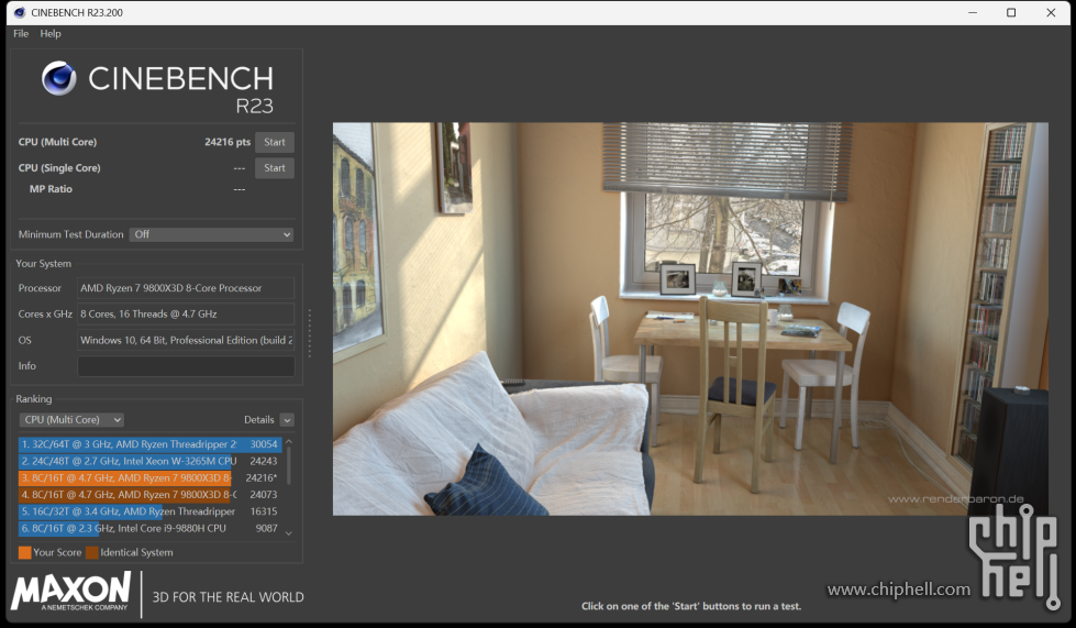

发表于 2025-3-31 19:31 | 显示全部楼层
我的983是设置的 CO-45  CS MAX低+15 MAX中+15 主板是B650E电竞雕 内存是64G 6200 C28 可供参考
发表于 2025-4-1 08:51 | 显示全部楼层
shuaiming 发表于 2025-3-31 19:31
我的983是设置的 CO-45  CS MAX低+15 MAX中+15 主板是B650E电竞雕 内存是64G 6200 C28 可供参考  ...
你这是10X +200MHz?我983散片挺雷的,-40开机就卡死,-30还行,但是怎么调都没有微星内置的pbo档调的好,不如直接用预设

发表于 2025-4-1 10:22 | 显示全部楼层
maxhuang 发表于 2025-4-1 08:51
你这是10X +200MHz?我983散片挺雷的,-40开机就卡死,-30还行,但是怎么调都没有微星内置的pbo档调的好 ...
4X +200MHz

发表于 2025-4-1 20:47 | 显示全部楼层
默认的 VID 不一样,跑分其实不太好比较
