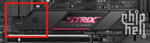

靠近CPU的那条如果换第三方散热器似乎会和主板散热片打架?

发表于 2025-3-31 13:38 | 显示全部楼层
原厂的如果打架,你看看是不是左右装反了

发表于 2025-3-31 13:54 | 显示全部楼层
这种条一般要比m2长不少,m2在这个散热片的左右两个安装孔之间
发表于 2025-3-31 13:59 | 显示全部楼层
同款主板这个M2位置放的KC3000当系统盘,待机也没这么热啊,机箱风道怎么弄的,要不换到下面去试试,下面还有个4.0的直通M2

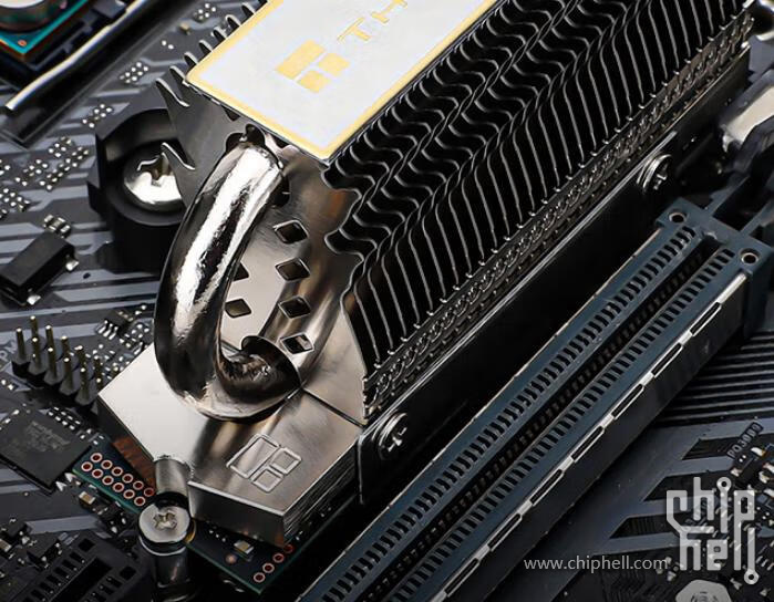

 楼主| 发表于 2025-3-31 14:00 | 显示全部楼层
那……利民这种可以装吗?
发表于 2025-3-31 14:01 | 显示全部楼层
原装的不行
发表于 2025-3-31 14:02 | 显示全部楼层
换第三方的 比这个好多了
发表于 2025-3-31 14:03 | 显示全部楼层
sun1a2b3c4d 发表于 2025-3-31 14:00
那……利民这种可以装吗?
大型SSD散热器甚装,自己两个SSD板子已经弯了
现在都是立式机箱,时间一长,由于重力原因,大型SSD散热器会拉弯SSD板子
发表于 2025-3-31 14:15 | 显示全部楼层
那……利民这种可以装吗?
这种散热还没有m2那么长,可以装的,楼下有说会把板子拽弯的,我暂时没发现,反而是拆装的时候因为导热垫贴太紧,沿长度方向弯的

发表于 2025-4-1 00:50 来自手机 | 显示全部楼层
那……利民这种可以装吗?
可以,我装的就是这个

发表于 2025-4-3 10:12 | 显示全部楼层
第三方M2散热片长度都是介于螺丝孔-接口之间的,宽度不跟主板散热打架就行,还有高度不跟散热塔打架就行
你这个是没装好吧
真要第三方个人推一手佳翼的初代冰川之恋
 楼主| 发表于 2025-6-3 17:50 | 显示全部楼层
kuram 发表于 2025-3-31 14:02
换第三方的 比这个好多了
确实,我换完HR-09 2280 PRO后温度暴降十几度!换之前都要奔着70℃去了……
 楼主| 发表于 2025-6-3 17:52 | 显示全部楼层
元首的动物园 发表于 2025-4-1 00:50
可以,我装的就是这个
安装的时候要注意螺丝不要拧太紧,不然会把散热器挤下去……那样就得拆开重装了。
