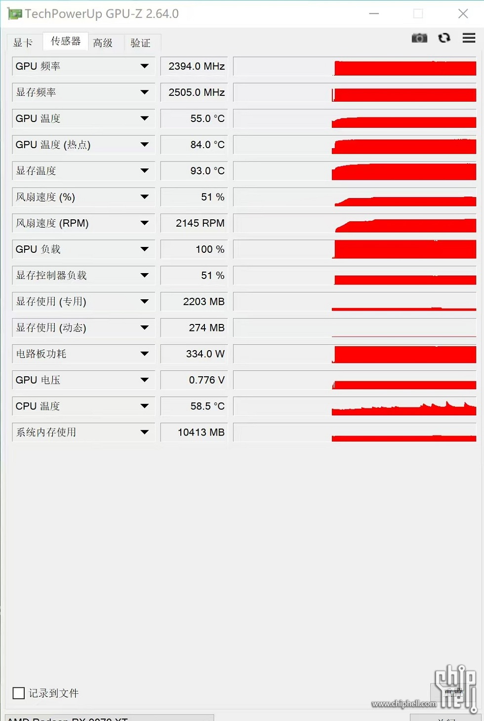

机箱是前进后出风冷,散热没啥问题。显存温度烤鸡在92°-93°,讲真还是挺不爽。后面把显存频率拉上去一点,温度反而回到90°了。虽然说“它热又不是我热”,但实际游戏过程中还是会瞥一眼小飞机,多了一个关注的数据,说没影响肯定不是。
风扇:
这个是买卡之前没想到的,这次9070xt风扇策略似乎很暴力,很多游戏进去就是狂转。后面才知道,是要把最大风扇转速拉下来用,否则默认应该是到3000多转,那能不响吗!而且风扇跟着热点温度走,而实际进游戏,热点温度蹭的一下就到80°+了,风扇就从停止状态噌的一下飞机上去,傍晚家人都睡了,我一个人在小屋听着风扇起飞,赶快先把垂直同步打开,或者把特效先全都拉下来才好点。这两天又插上3070,发现同一个游戏N卡默认还是线性好多。当然A卡这边也可以关闭自动启停,让风扇平时先低速转着,避免在50°拐点突然上升,但明明网页办公室风扇能不转,偏要吹着,我是觉得有点恼火。

我是9070xt prime
双bios默认P档 压力测试风扇转速两千多 显存八十来度 静音环境下有点吵了
手动拨到Q档 显存压力测试九十出头 风扇一千多转 噪音比较低
这个显存90度可以安全使用不 要靠谱我打算Q档用了 我用台式机打游戏也不多 一年估计没有200小时 满载能有100小时不错了

要是觉得显存热,就把功耗往下调调,GPU给点负压,显存温度就能降下去。

90度没事吧?我这蓝堡2500转风扇还行,挺奇怪就是N卡上1700转我就受不了,这个2200转我能接受,也可能新卡风扇比较好

9070魔鹰2000-2400转 -100mv 显存2714, 270w功耗顶满,热点一般70度上下,显存稳定82度,如果开机箱侧板核心能到67,显存76度

是这样的,风扇跟着热点走,热点一跳风扇就起飞,要么直接全部降低曲线,要么就是关闭启停。
发表于 2025-3-31 16:12 | 显示全部楼层
合金脉动的尺寸也不小了,散热这么差吗?我买的4070tis尺寸和功耗跟他差不多,风扇转速从不超过1500.

热点跟GPU的温差有点大啊,接近30度了,而且热点温度也很高,感觉单纯就是这卡的散热做的不行。
