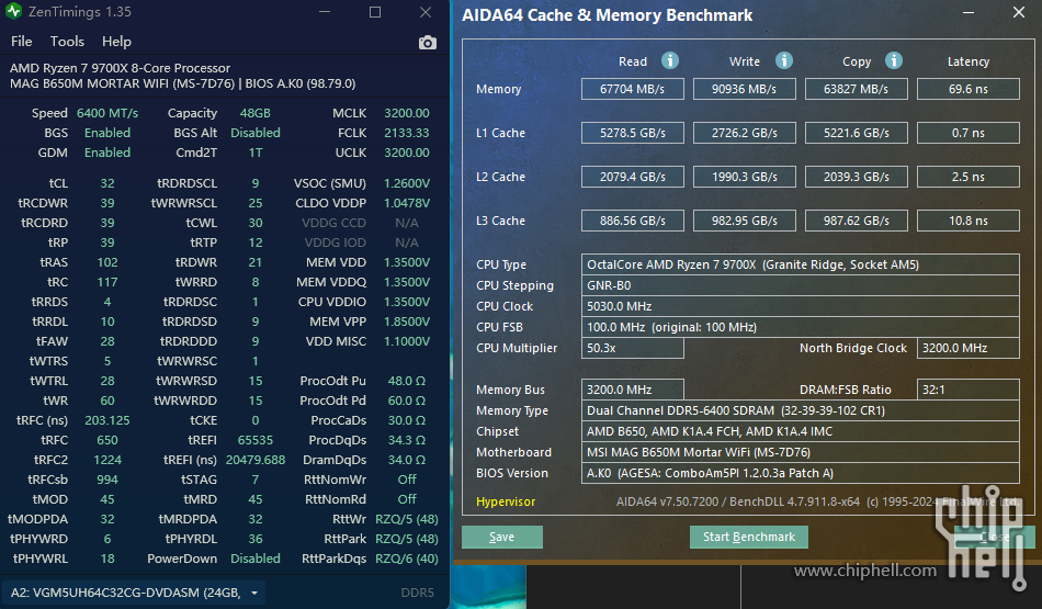

 楼主| 发表于 2025-3-31 19:51 | 显示全部楼层
秋天の神 发表于 2025-3-31 19:38
我就是海力士mdie绿条
0 0好家伙 你这Mdie调出了Adie的美感,现在我在坛子里就没看到过SOC电压比我高的。。。认命了, 我这SOC 用1比1 6400 能干到1.4V去  看的我有点害怕。。。所以走1比2路线了
不过有一点来说 aida64这个软件的测试结果挺有误导作用的, Cinebench2024全核渲染测试里,我这套8000 1比2跑分明显比 6400 1比1的更高

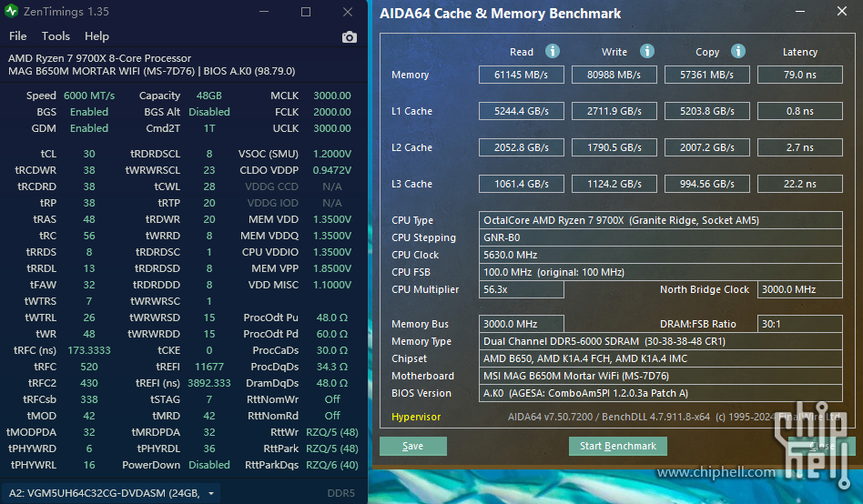

发表于 2025-4-1 22:05 | 显示全部楼层
刚换的9700X,平台和你差不多,也是24GX2的M-die,为毛我的延迟高那么多呀。
 楼主| 发表于 2025-4-1 22:22 | 显示全部楼层
你这个很正常啊   频率6000但是C30 然后你FLCK才2000  也没有开那个High-Efficiency mode来自动紧缩参数   你的这套设置刚好就是80延迟左右的
想优化的话  可以先不动6000和C30  你可以试试6400C32  FCLK给2133  High-Efficiency mode给个tighter档   延迟就下来了
发表于 2025-4-2 00:56 | 显示全部楼层
tim6252 发表于 2025-4-1 22:22
你这个很正常啊   频率6000但是C30 然后你FLCK才2000  也没有开那个High-Efficiency mode来自动紧缩参数  ...
多谢,fclk给了2133,内存频率直接用expo的6400默认,然后High-Efficiency mode给了tiger,比之前自己乱调的改善不少。
 楼主| 发表于 2025-4-2 00:57 | 显示全部楼层
picky1234 发表于 2025-4-2 00:56
多谢,fclk给了2133,内存频率直接用expo的6400默认,然后High-Efficiency mode给了tiger,比之前自己乱 ...
不谢  都是小萌新  纯手调是真的晕头转向  所以能用主板自带功能搞定需求就行  也不追求极限调教
