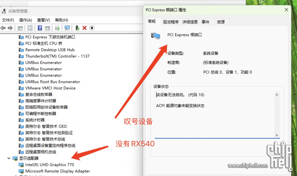

背景:4090卖了,插上亮机卡rx540
现象:显示器接rx540的dp接口有输出,但是设备管理器看不到rx540,只有uhd770核显
求教:是否装上amd驱动就好了?设备管理器里面没发现有新设备,N年不用A卡了,不太熟悉该怎么操作

下载个驱动试试吧  不过win11 应该会自动更新驱动的
我原来用12700 和6750gre的时候  I和A共存过  没什么问题的

不装驱动当然不显示啦,可以共存的,两路都可以正常输出,多屏显示也没问题

设备管理器里面没有叹号显示,安装驱动提示找不到硬件
发表于 2025-4-1 20:40 | 显示全部楼层
<系统设备>里找找吧,看似当成直通了,核显->独显->显示器能用;
bios里看看有没有Above 4G、Re-Size Bar的选项没开

网上搜搜同时开打pci显卡和核显功能的bios设置,设置一下看看
