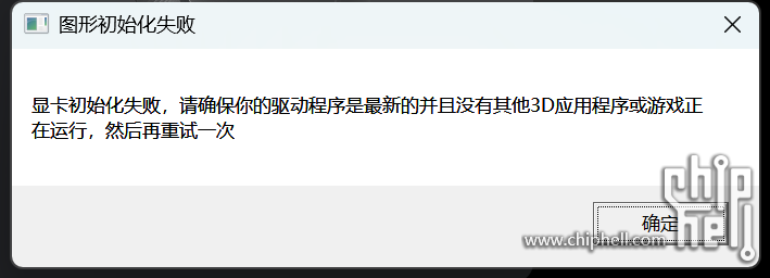

 楼主| 发表于 2025-4-1 23:32 | 显示全部楼层
