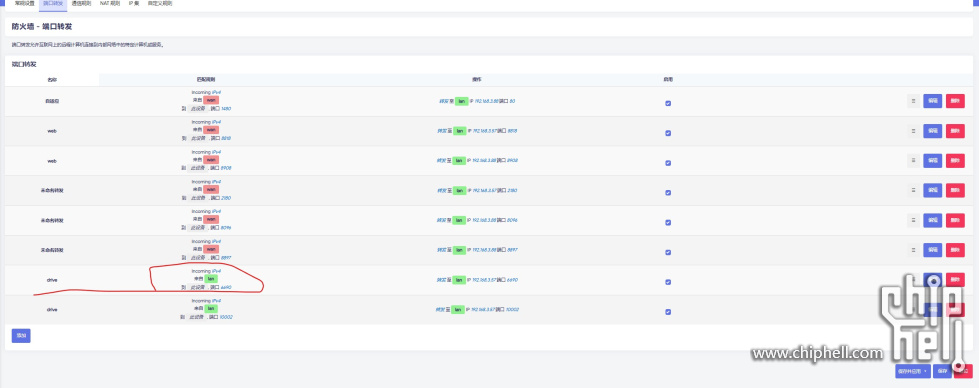

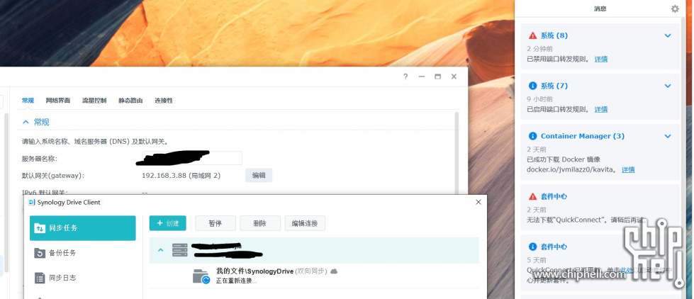

背景情况:家用NAS是群晖923+,另外有一个小主机刷了istore做旁路由,旁路由和群晖nas都是接入一个交换机,再由交换机接入主路由器。因为访问网站和下载资源等等需要,我在istore上部署了一个openCLASH,旁路由本身的IP固定为192.168.3.88,家庭局域网主路由的IP是192.168.3.1

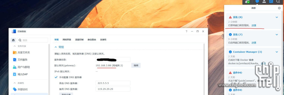

现在的情况是,当群晖923+的网关指向192.168.3.1时,群晖内安装的套件包括plex,Synology Drive等都是正常转发,PC端的Synology Drive Client都能正常连接,当我把群晖923+的网关改为192.168.3.88时,群晖的web网页正常打开,日历、drive、照片等都能正常连接,但是PC端的Synology Drive Client无法连接同步,同时群晖923+的通知区域会出现端口无法转发的提醒。具体情况如下图,请教我应该如何设置才能让我在把网关指向旁路由时不影响Synology Drive Client链接同步?
群晖问题1
群晖问题1
群晖问题2
群晖问题2

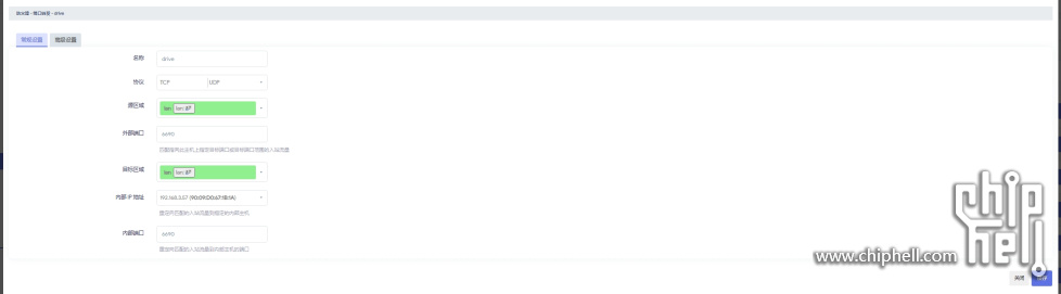

旁路由端口转发
旁路由端口转发
旁路由端口转发2
旁路由端口转发2
旁路由端口转发3
旁路由端口转发3

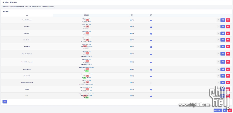

旁路有NAT规则
旁路有NAT规则

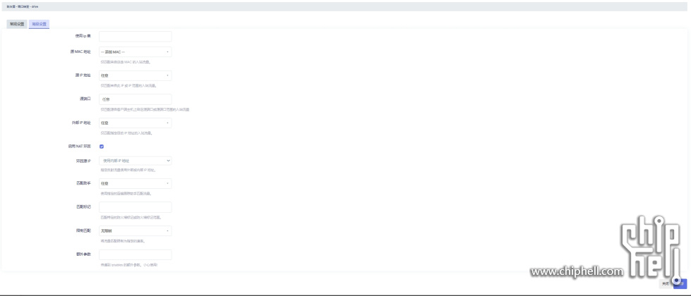

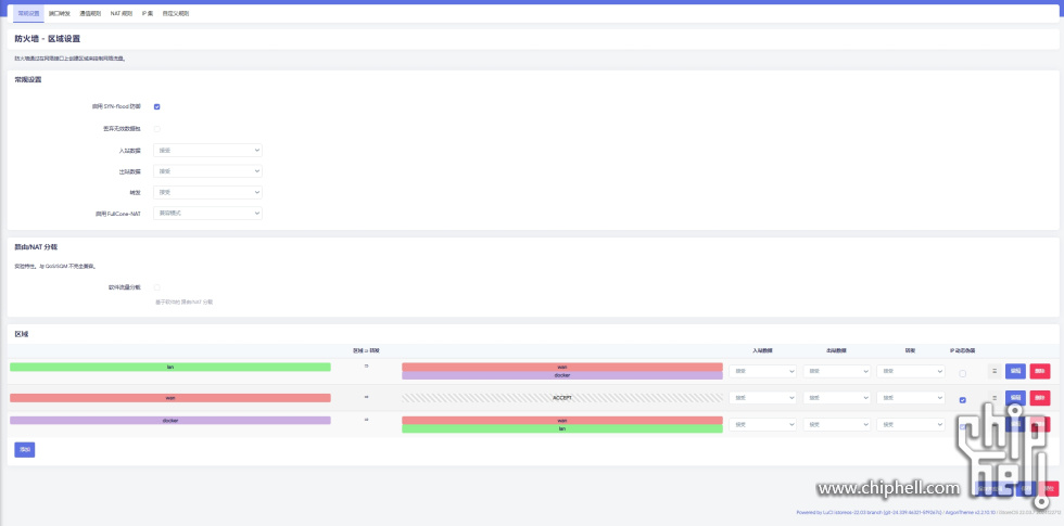

旁路由设置
旁路由设置
旁路由设置2
旁路由设置2
发表于 2025-4-2 10:26 | 显示全部楼层
建议nas主网关还是指向主路由,尤其你后面挂pt下载不会走代理流量了;部分需要科学的应用都走docker容器安装,可以百度macvlan网络模式,把需要科学的容器配置为macvlan网络,该网络指定为旁路由网关即可。技术细节还是Google找下教程学习。
发表于 2025-4-2 10:44 | 显示全部楼层
旁路用fakeip或ospf之类的动态路由协议,让主路由分流,最无感影响也小

发表于 2025-4-2 23:55 | 显示全部楼层
wxian 发表于 2025-4-2 21:06
另外的一个问题是我使用旁路由机场的一个重要因素就是docker的映像库不走机场刷不出来 ...
反过来也行,nas静态ip,网关、dns走旁路由,需要代理的docker容器走macvlan网络即主路由;如果你使用pt的iyuu、mp这些工具,还需要设置macvlan的容器互通,Google下都有相应实操教程。

发表于 2025-4-3 09:27 | 显示全部楼层
给你个建议,nas的网关不要指向旁路由,要指向主路由,docker如果需要科学,只需要加代理就好

发表于 2025-4-3 09:38 | 显示全部楼层
在防火墙下面的lan wan,就是第一行,编辑,里面有一个允许无效流量钩上试试

发表于 2025-4-3 11:12 | 显示全部楼层
如果只是为了xx需求的话完全没必要改群晖的网关吧,直接在设置里把代理服务器设置成旁路由猫咪地址应该也是一样的效果

 楼主| 发表于 2025-4-5 22:05 | 显示全部楼层
SeAstW 发表于 2025-4-3 11:12
如果只是为了xx需求的话完全没必要改群晖的网关吧,直接在设置里把代理服务器设置成旁路由猫咪地址应该也是 ...
好像,确实。。。对啊。。。好吧,我把代理这个忘了,我主要就是搜索映像、还有酒馆需要接API之类的需要用到机场
