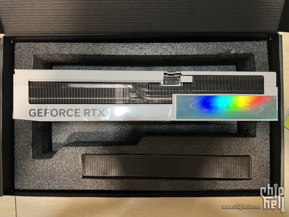

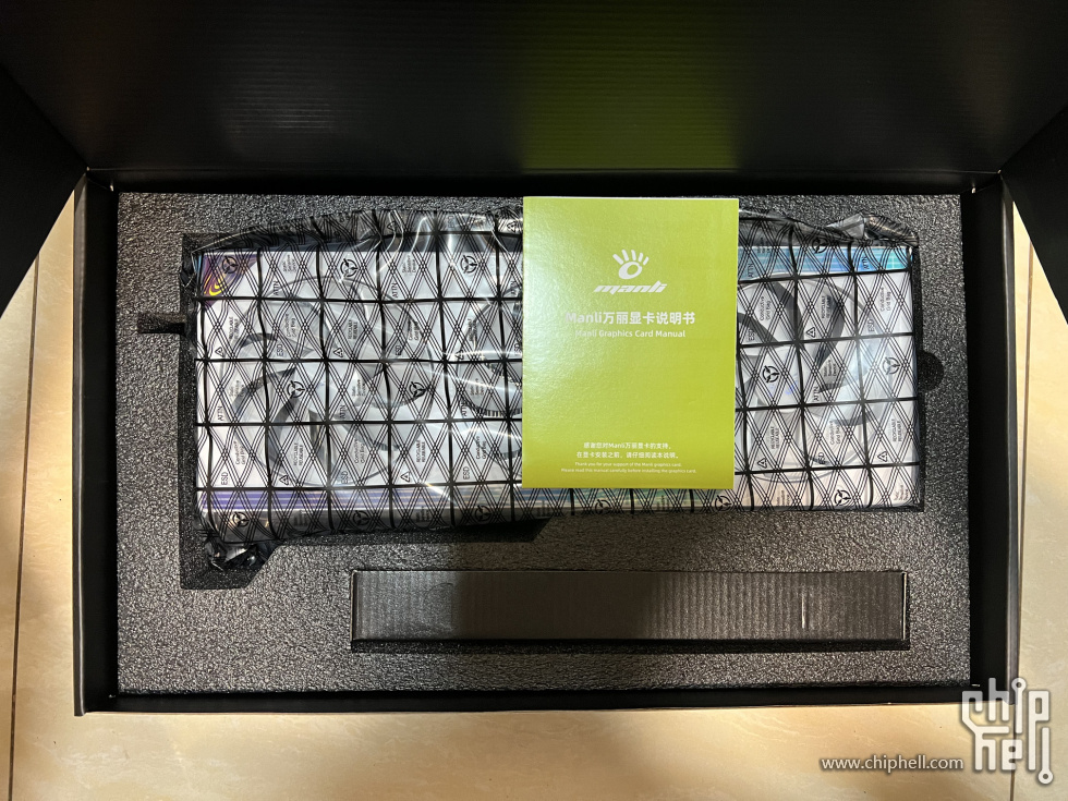

简单分享一下
开箱图如下,啥也没有,开箱只有 显卡/说明书/一盒配件(16pin线,显卡托,灯光同步线)
显卡外壳有点问题,做工不好,不过不影响使用就算了吧。
https://imgur.com/a/n8WRPsp

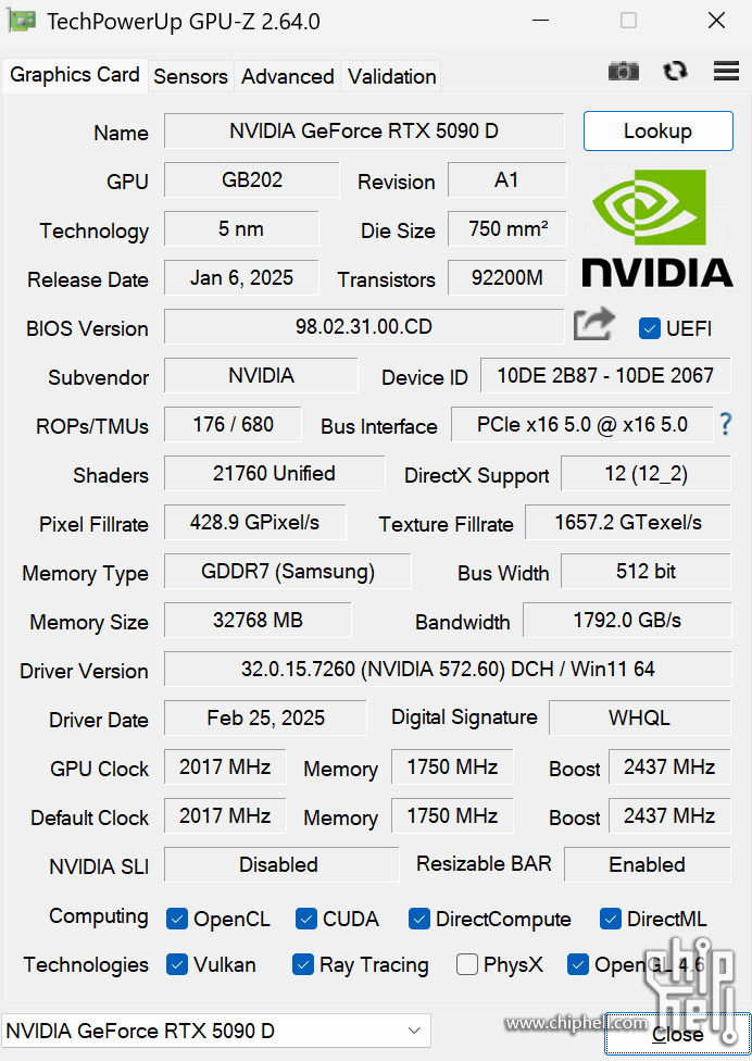

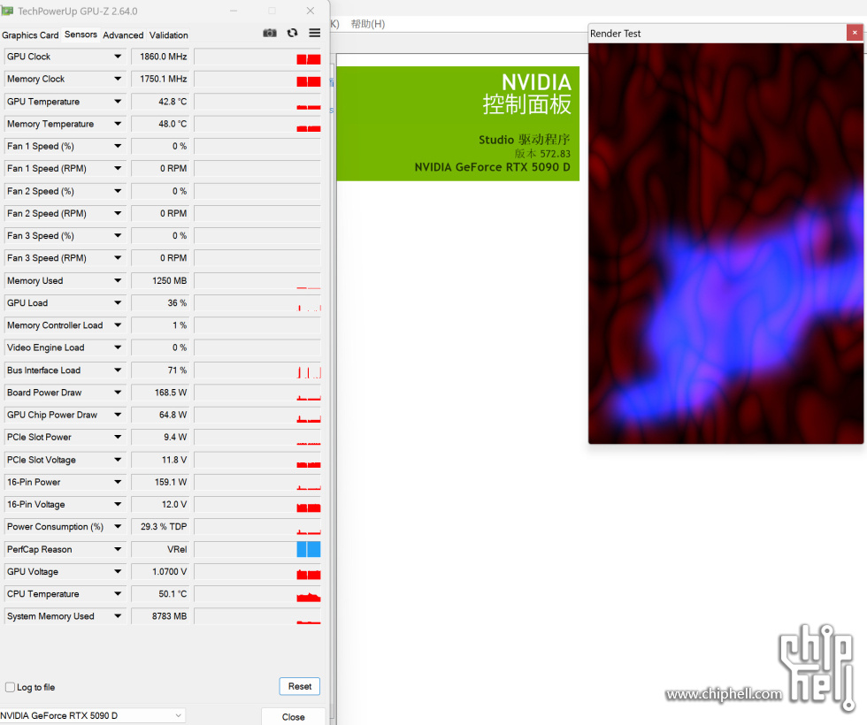

GPU-Z截图 没啥问题
PCIE5.0 也没啥问题

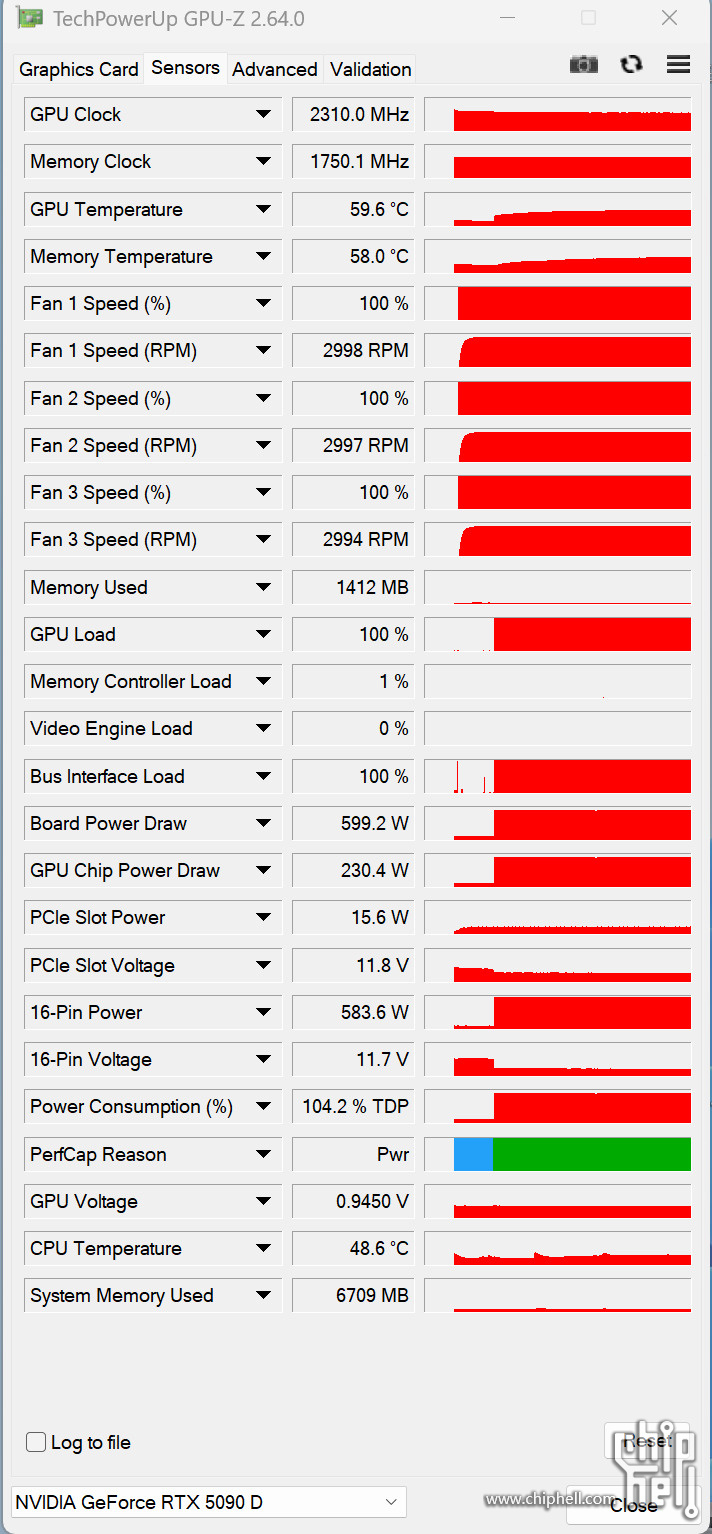

今天室外温度14度 室内应该暖和一些
风扇全转速100% 烤机600W(小飞机解锁) 温度(核心:60,显存:58)
做对比的话 4090猛禽 同样风扇全转速100% 烤机666W(HOF vbios) 温度大概比这个高个十来度。
烤机过程中 这张5090D 完全没有啸叫声
4090猛禽就不用说了 叫的很欢

但是比较遗憾的是 600W居然也卡功耗墙
真的觉得至少双16pin吧
发表于 2025-4-2 03:41 | 显示全部楼层
有一种千禧年电脑配件的质感……
 楼主| 发表于 2025-4-2 04:22 来自手机 | 显示全部楼层
银月 发表于 2025-4-2 03:41
有一种千禧年电脑配件的质感……
非常同意 到手太塑料感了
甚至没有猛禽重
但散热确实好 我不是侧透机箱
能用就行 唉

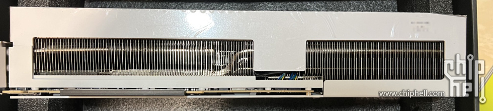

发表于 2025-4-2 05:06 来自手机 | 显示全部楼层
这散热模组突出一个力大砖飞  360mm俱乐部成员
据说5080星际也是用的同款散热

发表于 2025-4-2 08:06 | 显示全部楼层
16PIN空载电压12.0V,一满载就大幅掉到11.7V? 可能是接口接触不太好,不插紧的话可能会烧接口,要小心了
据说5080星际也是用的同款散热
就是一模一样的散热器

pcie5.0怎么验证?
 楼主| 发表于 2025-4-2 08:16 来自手机 | 显示全部楼层
牧清云 发表于 2025-4-2 08:06
16PIN空载电压12.0V,一满载就大幅掉到11.7V? 可能是接口接触不太好,不插紧的话可能会烧接口,要小心了 ...
我也发现这个问题了
但是插拔了2次 还是这样……
我看pcie供电也是这样 12直接掉到11.7
不知道咋回事

mekk 发表于 2025-4-2 08:13
pcie5.0怎么验证?
看这个贴有教
https://www.chiphell.com/thread-2669694-1-1.html

发表于 2025-4-2 08:41 | 显示全部楼层
柳葉 发表于 2025-4-2 08:16
我也发现这个问题了
但是插拔了2次 还是这样……
你用的是5090D盒装附送的4个8PIN转单16PIN转换线吗?我的首发4090以前从不用这个附送转换线,不是很放心的,于是买了1根双8PIN直出单16PIN(主要原因是我的750W电源只有2个8PIN显卡供电口,也没有16PIN供电口),去年我发现4090的16PIN电压空载12V,满载就掉到11.7V(何况是微星小飞机软件还锁了功耗70%,即最大315W),于是我就重新买了另一家商家的双8PIN转单16PIN的转换线,然后连接750W电源的原装2根8PIN线,结果4090满载基本在11.9V
编辑:
我的以前1根双8PIN直出单16PIN满载时我记得是刚买的时候就掉到11.9V,但用了1、2年后掉到11.7V,可能是用太久了转换线的插头(金属针头)会衰减导致的

 楼主| 发表于 2025-4-2 09:01 来自手机 | 显示全部楼层
牧清云 发表于 2025-4-2 08:41
你用的是5090D盒装附送的4个8PIN转单16PIN转换线吗?我的首发4090以前从不用这个附送转换线,不是很放心 ...
我线是以前4090刚出 ax1600i跟贼船扯皮 硬要回来的 2个8pin转1个16pin
后面用了1年666w vbios 长时间满载也没问题
电压基本待机12.0 负载11.9v这样
所以我也不知道这张卡电压咋回事
毕竟他还不如我猛禽功耗高

发表于 2025-4-2 09:10 | 显示全部楼层
如果正常烤机下转速和温度是多少
发表于 2025-4-2 09:37 | 显示全部楼层
L0 才8。
看不出问题的 要等到L0 涨到了1000
如果还没报错 才证明PCI-E 5.0 稳定的
如果你L0 不涨 那你应该是关闭了节能 那主板只要正常就不会报错的。
现在报错都是节能的锅
发表于 2025-4-2 10:04 | 显示全部楼层
能看看风扇是油轴还是滚珠轴么
轻轻压一下拔一下扇叶,如果感觉到弹簧就是滚珠轴
