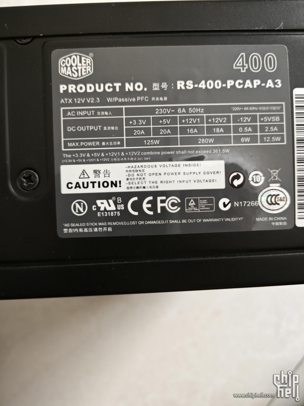

前阵子升级了电源,结果新电源太大,又买了个机箱,这才折腾消停了。
老电源印象是2010年前后买的,一直工作稳定,拿出来清清灰,准备在三奶机上继续服役。
方案啥的我也看不懂,有懂行的大拿给介绍一下呗,看看继续用下去有没有啥风险
c97741f99b42634029998ea528657940.jpg 5d3558e21315974bdeb78ec82ce54876.jpg 69f14ab3ca2be2da1eddc6faaedb1776.jpg

楼主这个电源,那个大铁块是被动PFC,现在稍微好点的电源都是主动PFC电源了。楼主你这个电源方案估计有小20年了,丢掉吧。看电容外观,也不是固态电容,也不太确定是否日系电解电容(寿命也差不多了)。去咸鱼随便捡一个振华金牌电源,比你这个好多了。

那个大铁芯转换效率很低啊,只有60-70%左右,连白牌都不如

楼主这个电源,那个大铁块是被动PFC,现在稍微好点的电源都是主动PFC电源了。楼主你这个电源方案估计有小20 ...
好吧,感谢分析,看来我是白忙活清灰了
学习了,看来没有留着必要了

被动PFC,半桥谐振,磁放大,肖特基,上古架构,效率低,12V输出不够,现在只能给低端配置用了

63047838 发表于 2025-4-2 11:34
被动PFC,半桥谐振,磁放大,肖特基,上古架构,效率低,12V输出不够,现在只能给低端配置用了 ...
單端正激(3845主控),並非半桥谐振

部件肯定很多老化了 定时炸弹,我被炸了主板 前车之鉴
