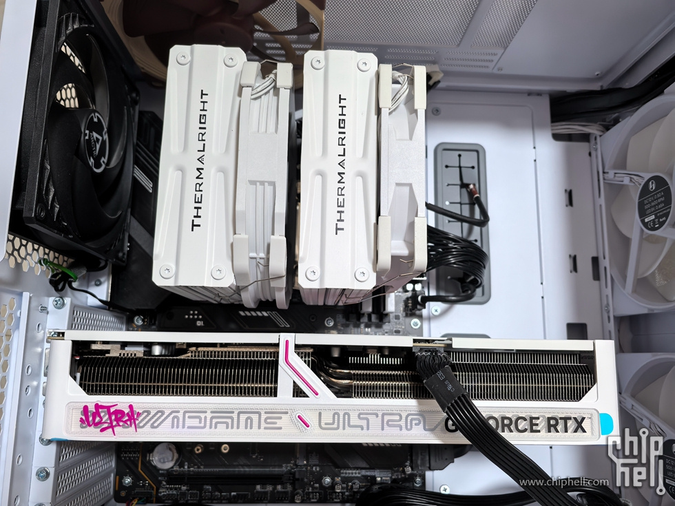

看着还行不算歪的很夸张

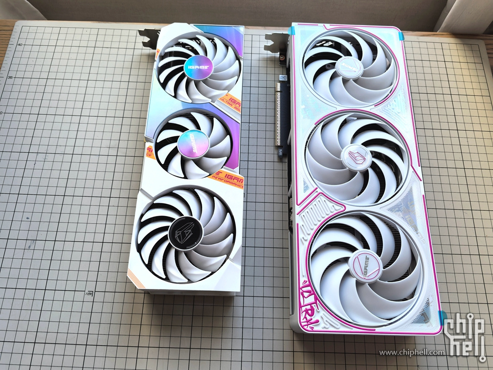

跟3070Ultra对比
确实还是白散热配白卡协调些
这个灯效我是真喜欢

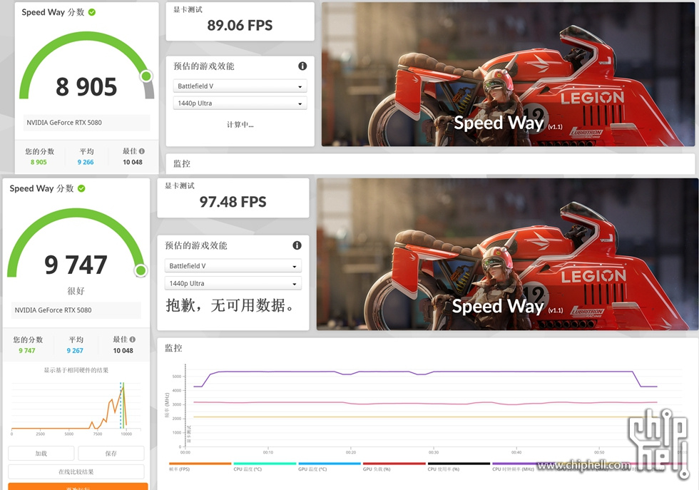

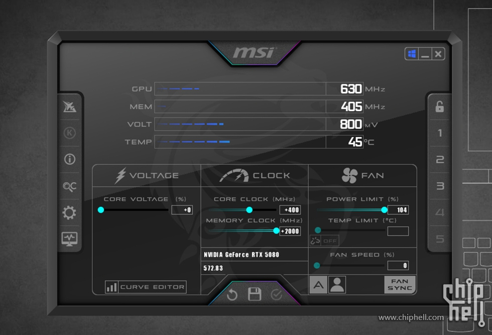

Ultra默认频率很低,按下OC才是那个2655Mhz

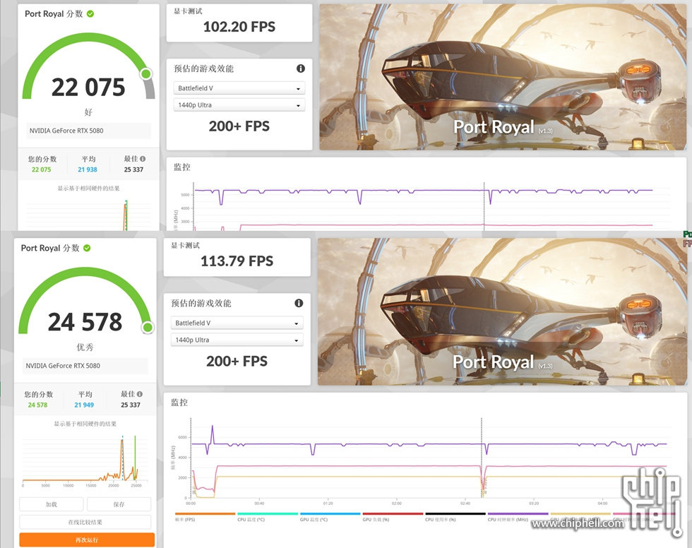

参考之前大佬们的贴,显存+1000(实际+2000)属于跑32Gbps是“拿回自己应得那份”,但也有说+2000跑34Gbps是基本盘,也就是说实际+4000频率,试试吧。这里发现功耗墙还有4%的余量,也拉到104%
默认和超频后的对比,实际提高大概在10%左右

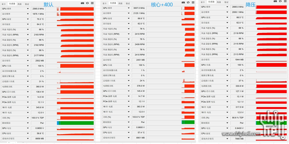

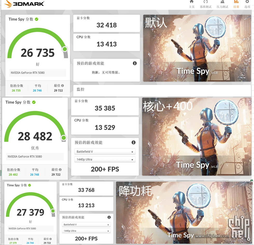

后面参考了up主陈默那个降压超频的,将功耗拉到90%,手动调整电压曲线,又跑了分。

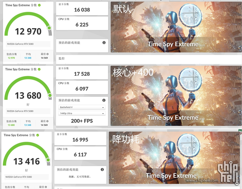

Time Spy Ex 对比
默认+增压超频+降压超频的对比,中间那个没跑满风扇明显不好听,怕影响家人休息就关了。大概能看出降压超频确实安静不少。后面两种超频方式都试了手头的游戏,没有闪退和卡顿等问题

七彩虹这个扇子貌似gpu温度46°左右就是1500rpm,属于能听见风扇声却又不大那种,总体还好吧。
时间有点仓促,借楼问下大佬们到底是那种超频方式更好点?我要求不高,就是偏安静玩,机箱散热倒没啥问题,电源是振华1300w,内存频率现在看来+1000或+2000好像不是啥问题,再高也不想动了。现在如果降压的玩法,也不用再去刷超级雕bios那些了

你要安静肯定降压超啊,稳定的话根本没有区别,话说ultra风扇转速这么高吗?我adoc跑3d好像才1700左右
 楼主| 发表于 2025-4-2 10:16 | 显示全部楼层
bat1985 发表于 2025-4-2 10:09
绑定兄弟,这卡不错啊,就是好久没看评测了,不知道5080能不能打4090?
感谢兄弟,好久不见。这两张卡其实我理解就不是一赛道了,就算是单轮性能,其实5080也没必要非要打4090,就跟着屁股跑就很好了

降压以后风扇还有两千多转,换我肯定是接受不了的七彩虹一直的策略就是风扇高转速,牺牲噪音换取售后减少

烤鸡时候2100听着还好,玩游戏我都会调整到1700以下。机箱里面CPU和机箱风扇曲线都没咋动,这次同步调整下
