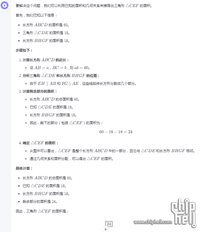

你这个算什么,自问自答?我还想说每天给儿子检查回家作业已经够烦了,没想在这里还能看到
发表于 2025-4-2 10:23 | 显示全部楼层
我用过两次DeepSeek来解小学五年级几何题之后我就再也不相信这东西了,我感觉这个结果不能对了
刚才算了一下,这次DeepSeek还真对了,结果的确是16.5

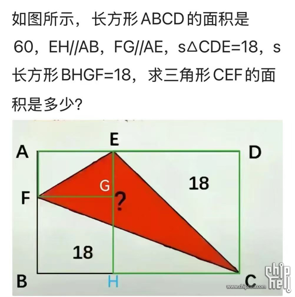

18,心算的
发表于 2025-4-2 10:36 来自手机 | 显示全部楼层
心算结果16.5,回头看Deepseek的结果也是16.5,不过没看它的过程,长期不看书已经看不进去了
发表于 2025-4-2 10:37 来自手机 | 显示全部楼层
chenzhitong 发表于 2025-4-2 10:36
心算结果16.5,回头看Deepseek的结果也是16.5,不过没看它的过程,长期不看书已经看不进去了 ...
又算了一遍,是16.5
发表于 2025-4-2 10:41 来自手机 | 显示全部楼层
求出af:bf的值即可计算
发表于 2025-4-2 11:29 | 显示全部楼层
阿里给的答案
发表于 2025-4-2 11:47 | 显示全部楼层
首先求出左上角矩形面积是6,三角型面积3。
左上矩形和左下边矩形面积之比,求出高之比,进而求出左下角大三角形面积45/2。
60-45/2-18-3=16.3

DS列的公式你觉得是哪个年级的

那么DS是不是更烦呢:以下是其思考

=1/2 | -33 |
=1/2 *33=16.5=33/2=16.5

=1/2 | -24 -9 | =1/2 *33=16.5=33/2=16.5

(60/b -15/b)*(2b/5)= (45/b)*(2b/5)=90/5=18,正确。
因此,这样的设定下,三角形CEF的面积是33/2=16.5。
不过题目中的答案可能需要以分数形式表示,即33/2,或者可能是整数,但题目中没有给出选项,所以可能需要检查是否存在错误。
但根据题目的条件,这个结果是正确的吗?
另外,可能我的坐标设定有问题,导致点F的位置在AB边之外,即k=15/b可能大于a=60/b,这显然不可能,因为k是点F在AB边上的x坐标,而AB边的x范围是从0到a=60/b。如果k=15/b,必须满足k <=a=60/b,即15/b <=60/b →15<=60,这是成立的,所以点F的位置是合理的。
因此,三角形CEF的面积是33/2,即16.5,等于33/2。
不过可能题目中的答案需要化简或者以其他形式表示,所以可能需要重新检查。
另一种思路,使用面积比例:
整个长方形面积是60,三角形CDE面积18,所以三角形CDE的面积是18,占长方形的3/10。由于CDE的底边是CD,长度a,高度h=3b/5,所以面积1/2*a*(3b/5)= (3ab)/10=3*60/10=18,正确。
然后,长方形BHGF面积18,假设其高度是2b/5,长度是45/(2b),面积=45/(2b) *2b/5=9,这与题目中的条件18不符,所以存在矛盾。
哦,这说明之前的设定中存在错误,导致面积计算错误。
正确的计算应该是:
根据正确的解方程,长方形BHGF的面积是(a -k)*(2b/5)=18,其中a=60/b,k=15/b:
代入得:
因此,这样的设定是正确的,因此三角形CEF的面积是33/2=16.5,即33/2。
因此,答案应为33/2,也就是16.5,用分数表示为33⁄2。
不过,题目中可能希望答案以整数或最简分数出现,所以33⁄2是正确的结果。
不过,可能我的分析中还存在错误,需要再次确认。
另一种方法,假设具体数值:
假设长方形ABCD的长a=10,宽b=6,因为a*b=60。这样,h=3b/5=3*6/5=18/5=3.6,E点坐标为(0,3.6)。
EH平行于AB,H点坐标为(10,3.6)。
FG平行于AE,即竖直方向,因此FG是竖直线段。
长方形BHGF的面积是18,设其宽为w,高为h1=2b/5=2*6/5=2.4,因此w=18/2.4=7.5。
因此,长方形的宽w=7.5,即从B点(10,6)向左移动7.5单位,到达k=10 -7.5=2.5,因此点F的坐标是(2.5,6),点G的坐标是(2.5,3.6)。
此时,三角形CEF的三个顶点是C(10,0)、E(0,3.6)、F(2.5,6)。
计算面积:
使用行列式法:
面积=1/2 |10*(3.6 -6) +0*(6 -0) +2.5*(0 -3.6)|
=1/2 |10*(-2.4) +0 +2.5*(-3.6)|
=1/2 |-24 -9|=1/2*33=16.5=33/2,和之前的分析一致。
因此,答案是33/2,即16.5,用分数表示为33⁄2。
不过可能题目中要求最简分数,即33/2,或者可能用带分数16 1/2。但数学题目通常更倾向于假分数形式,即33/2。
所以,最终答案应该是33/2,即十六又二分之一。
不过,原题中是否有单位或者其他要求呢?题目中没有给出单位,所以直接回答数值即可。

再来,答案16.5
看到比例关系后,长和宽分别设为 4a和5b,左上角小三角形直角边是 a和2b,整个长方形面积是 4a*5b,两根已知三角形面积分别是 1/2*4a*3b,矩形是 3a*2b,算出ab=3。
左上角小三角面积是3,下面的三角形面积 1/2*3a*5b=22.5
60-22.5-3-18=16.5

给个小学方法:
左上小长方形=60-18-18*2=6
左上小三角形=6/2=3
大长方形短边=右边正方形边长=(18*2)^0.5=6
大长方形长边=60/6=10
左边长方形短边=10-6=4
左上小长方形短边=6/4=1.5
左下小长方形长边=18/4=4.5
左下三角形面积=0.5*4.5*10=22.5
所求三角形面积=60-3-22.5-18=16.5

60-18-3-22.5=16.5
其中s三角fbc=(6+4)×4.5的积/2
长方形总面积减去三块白色镂空比拼接红色三角形要简单得多

确实。你说得对。
那还是小学方法,比例
左上、左下、右侧三个长方形面积分别是6、18、36,
然后左上和左下长方形的左侧边比是1:3=y:3y,
左侧、右侧长方形上方的边比是2:3=2x:3x,
左上小三角形面积是3=2x×y÷2=xy
那么左下大三角形面积是5x×3y÷2=7.5xy=7.5*3=22.5
所求三角形面积=60-3-18-22.5=16.5
