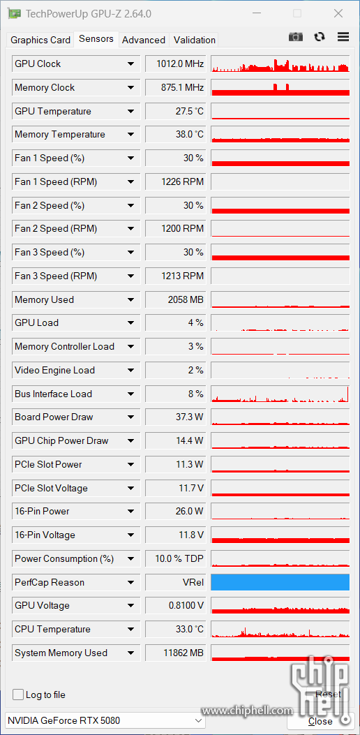

日常使用低负载的时一直运行在pci-e 5.0下频率也一直很高,以前用40系不是这样啊
检测pci-e通道质量的命令是多少,以前在其他帖子里看到过忘记了。

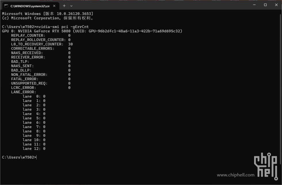

发表于 2025-4-2 12:01 来自手机 | 显示全部楼层
nvidia-smi pci -gErrCnt
 楼主| 发表于 2025-4-2 12:04 | 显示全部楼层
感谢
这样没问题吧?
发表于 2025-4-2 13:03 来自手机 | 显示全部楼层
这样是没问题的,开机用久了关机前看看就行
发表于 2025-4-2 13:26 | 显示全部楼层
你这PCIE速度没降啊,一直是x16 5.0?

电源计划 调整到节能  均衡和高性能是这样的

发表于 2025-4-2 17:13 | 显示全部楼层
排查驱动里是不是开了最高性能优先

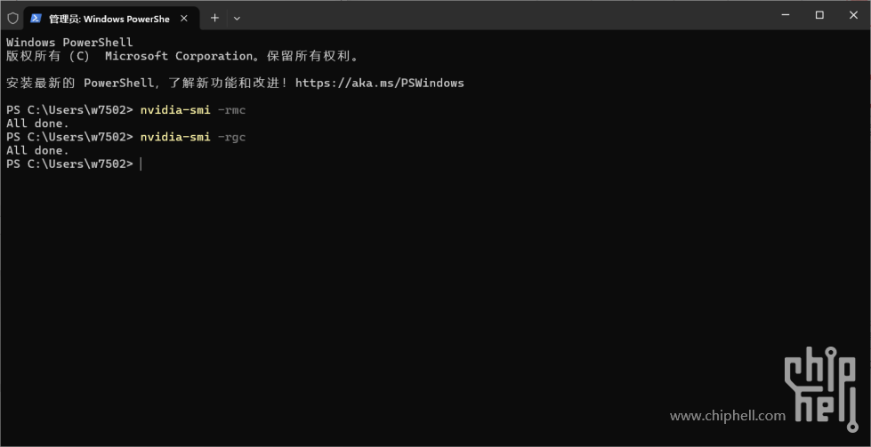

发表于 2025-4-2 19:53 | 显示全部楼层
跑下:
nvidia-smi -rmc
看看有没有降低,还不行就:
nvidia-smi -rgc
 楼主| 发表于 2025-4-2 20:53 | 显示全部楼层
Amarillys 发表于 2025-4-2 19:53
跑下:
nvidia-smi -rmc
看看有没有降低,还不行就:
这样吗?

发表于 2025-4-2 22:06 | 显示全部楼层
对的,然后你看下gpuz上的显卡功耗
可以在高功耗的时候输入,看看有没有效果,有效果应该是立竿见影的
