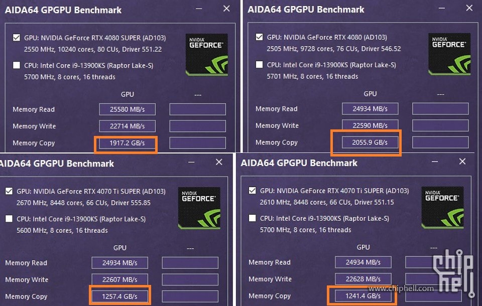

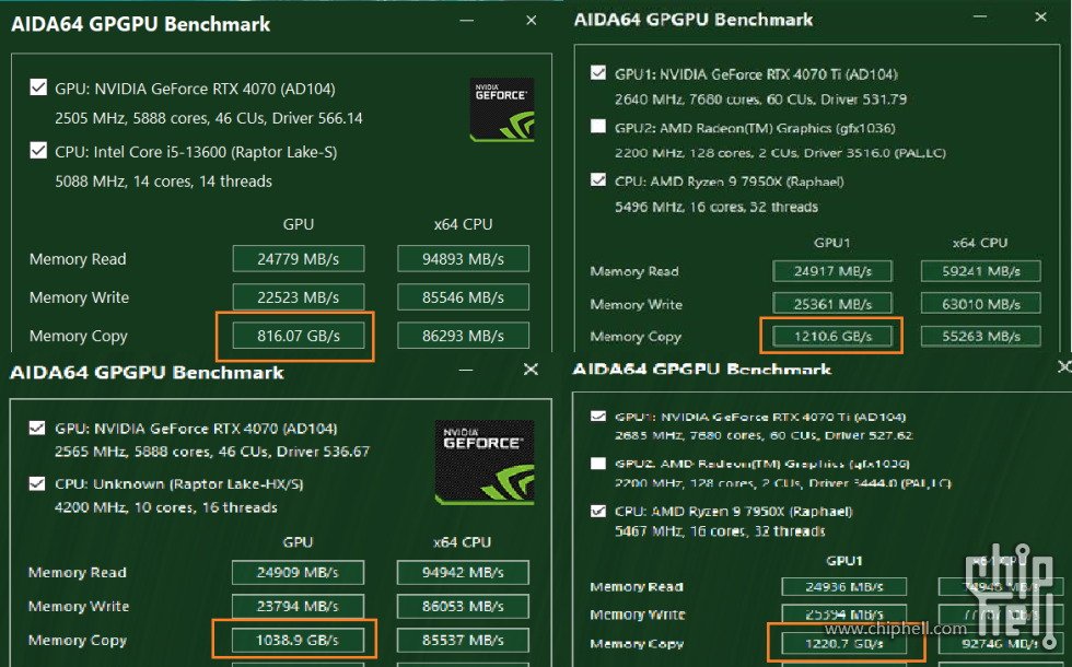

首先根据图片结论可以得出相同显存规格的情况下,Memory copy的速度应该一致,如图所示4080速度高于4080S应该为测试误差。
但是我通过多次测试4070均未达到图片所示的1038GB/s,或者4070Ti的1220GB/s.

发表于 2025-4-2 14:01 来自手机 | 显示全部楼层
AIDA64 GPGPU的mem copy项目是会跑进L2的,根本不是显存带宽,这个测试有什么参考意义?
发表于 2025-4-2 14:04 | 显示全部楼层
用这个测没有意义,因为不是显存的实际带宽

发表于 2025-4-2 14:14 | 显示全部楼层
AIDA64跑完可以点开下面的那个result,4070的l2好像是36mb,测试里64m之后应该就出缓存了,测出来的就是显存的真实速度。而且我们在显存计算的时候并没有因为pam4就要额外x2,正常的显存理论计算值是504GB/S,而且因为是理论值,实际跑出来的速度应该还要再低于这个值,比如300+GB/S,400GB/S都是正常的

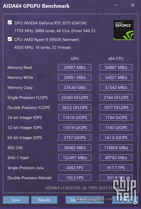

发表于 2025-4-2 14:47 | 显示全部楼层
丢个3070的图参考下,理论值448GB/s,实际376GB/s。所以你这个跑的是核心里的缓存。

AIDA64跑完可以点开下面的那个result,4070的l2好像是36mb,测试里64m之后应该就出缓存了,测出来的就是显 ...
确实是这样,15MB是845070m/s  32M就是387175m/s  32m应该是缓存溢出了, 4070s  4070ti 跑的多应该是缓存48M  比36M 快 ,应该就是这个原因,正常是435GB/s
