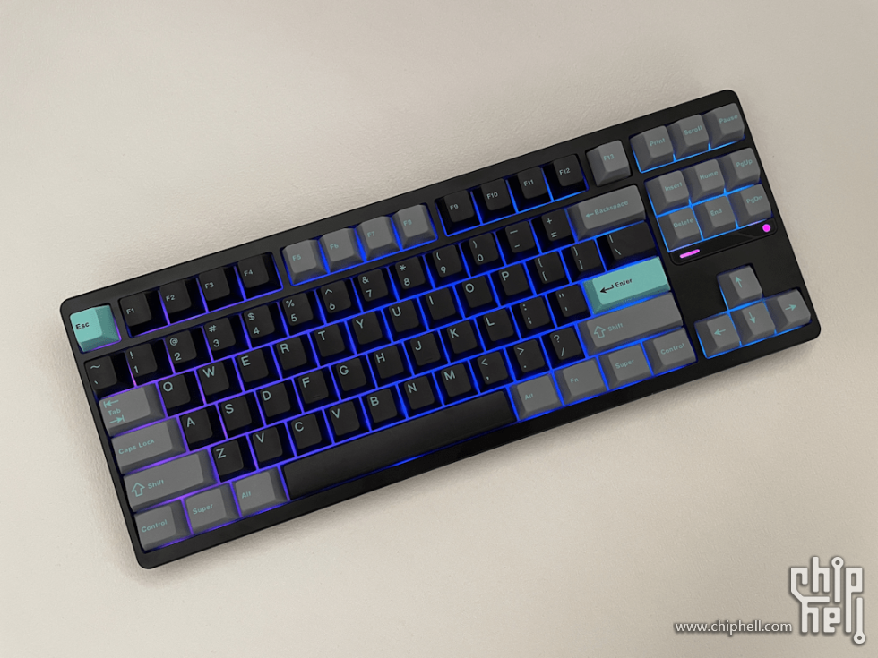

       距离上次EVO80的913TKL的PCB团,已经过去4个月了,这款PCB一经推出,就受到很多罗X爱好者的追捧,导致很多未上车网友一片难求,甚至还有网友加价购买,Bobbi还收到很多私信,非常希望能推出全键RGB+7U7回版本,但是全键RGB灯光和多配列一直都存在冲突,鱼与熊掌不好兼得。
       首团GB请看这里【GB】Evo80 罗记G913 TKL三模PCB扩展包 - zFrontier 装备前线
       往期团请看【GB】EBStudio G913三模PCB For JOJO

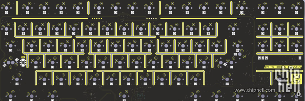

       最近一个月keybd和@Bobbi反复探讨,研究,最终决定推出一款适配EVO80的固定7U,支持阶梯CAPS,一回&7回双兼容,全键RGB的913TKL三模适配PCB。经过反复测试,我们保留了完整的灯珠,无论用一回还是七回,让每个键位下的灯光,都在正确的位置。但是有前面也说了,鱼与熊掌不可兼得,考虑到EVO80官方也仅适配了钢板卫星轴, 还有购买我们首团PCB网友的反馈也是使用钢板卫星轴居多,所以我们取消了首团的PCB卫星轴孔位,只为了做一张完美RGB灯光的PCB。

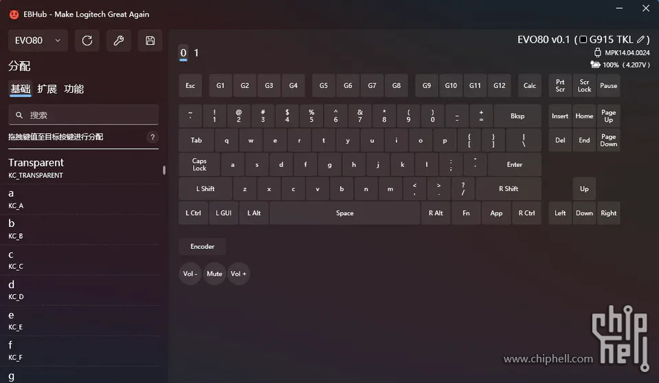

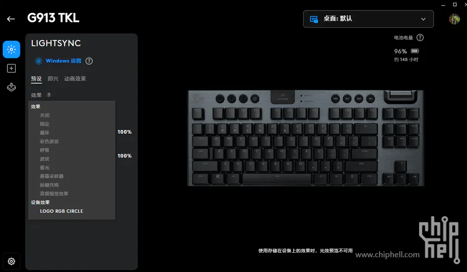

5. 支持GHub及接收器1拖2 6. RGB灯效,支持音乐律动;灯条左侧横线为RGB,右侧圆点为RGB/CapsLock复用

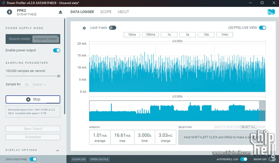

1. 超长续航,关闭RGB可使用6000小时、RGB最大亮度140小时,较原版分别提升20倍/3倍

1. 原生板载完整切层实时按键键值自定义,魔改方案也具备客制化能力
2. RGB灯位支持自定义映射,完美解决其他魔改版本指示灯与键位不一致的问题

1. PCB采用A级TG150板材/四层板/内外层均为1oz铜厚/黑色阻焊/沉金工艺
2. 核心元件均为顶级厂商品牌/凯华热插拔轴座
3. PCB为单键开槽/正面进行了大面积沉金布线更具“艺术气息”
