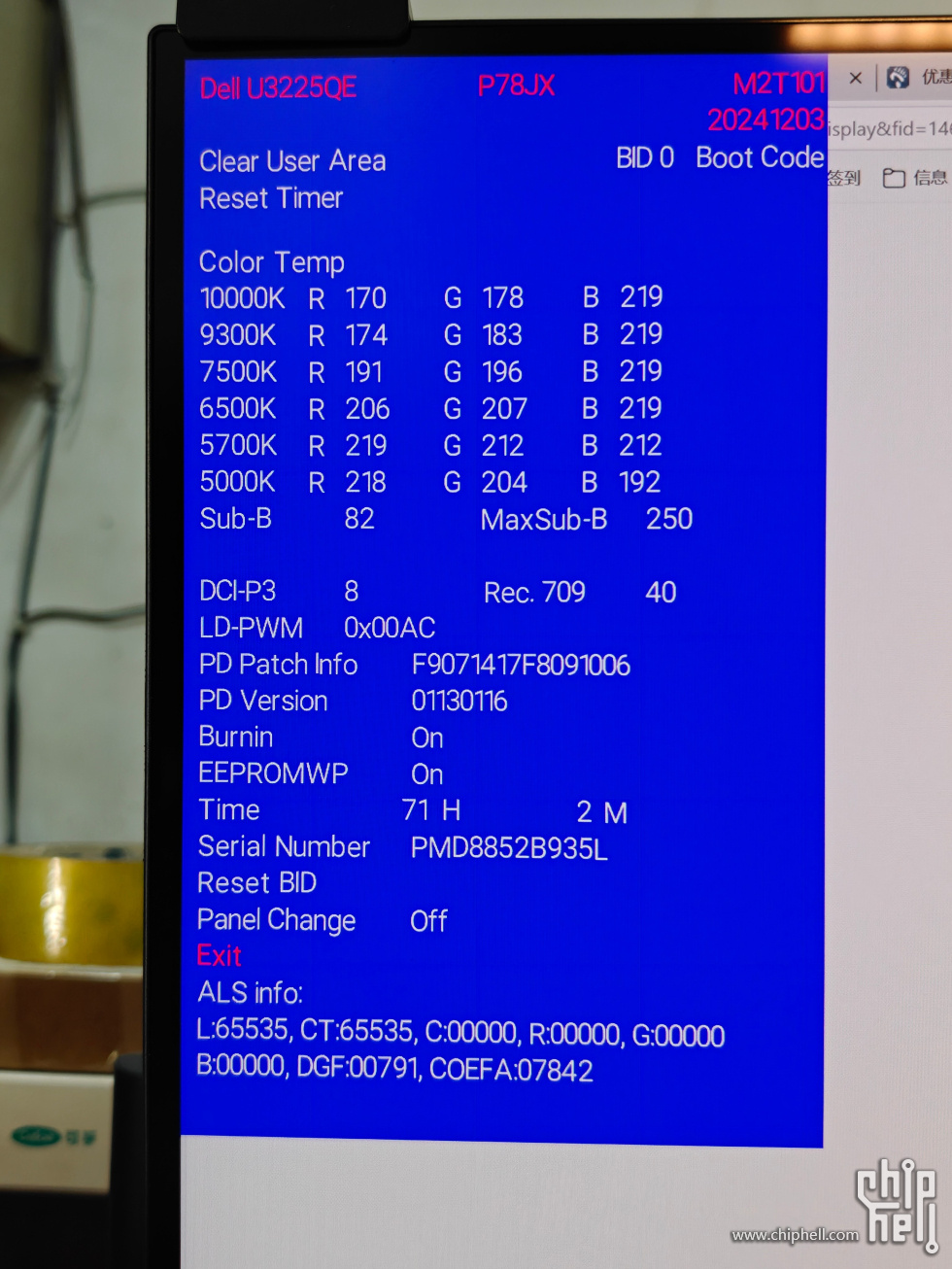

分享一下进入工程模式/工厂模式方法,理论上U2725QE也适用。
显示器的方向键有5个方向,这里称为上下左右拨动和向内按。
1,关机状态下向内按住方向键并双击电源键开机,待电源LED灯亮后松开方向键并向上拨动方向键保持,待电源LED灯闪烁后松开即进入工程模式/工厂模式。
2,关机状态下向内按住方向键同时向上拨动方向键保持,双击电源键开机,待电源LED灯闪烁后松开即进入工程模式/工厂模式。
进入主菜单如下图
左拨进入如下图
enjoy!

Time那一项是显示屏工作时间吗?

Time那一项是显示屏工作时间吗?
是的。紫薯布丁。

图片上是不同色温的rgb参数,偏色重调白平衡就是改这个,sub是副亮度参数,亮度不理想可以调
工厂模式不止图片上这点东西,复杂着呢,这个可不是给普通用户玩的,搞不好会引发各种奇葩问题

进去后怎么退出呢?也是超时自动熄灭退出?
发表于 2025-4-4 14:11 | 显示全部楼层
感觉DELL一直是这样子。
发表于 2025-4-4 14:59 | 显示全部楼层
电源键关显示器,再开就行了

图上哪个信息是代表面板信息
发表于 2025-10-29 21:45 | 显示全部楼层
能进,但是调不出左边这个显示窗口不知道咋回事
发表于 2025-11-26 19:28 | 显示全部楼层
我能进入工程模式。
但是我下拨进到“更多信息”的时候,按左键就直接退出了,屏幕不停闪烁进入测试模式。
这步姿势不对?
