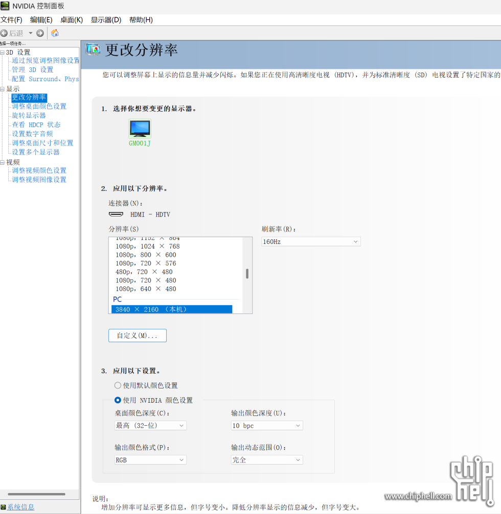

想请教一下显示器大神们
最近装机从4090换成5090D
显示器是红魔最早那款miniled GM001J
因为我一直都只用hdmi
所以在4090的时候 记得只能4K 144HZ 10BIT
但是今天想起来设置的时候
打开NV面板发现HDMI可以开到4K 160HZ 10BIT了
我怕自己看错 去看了以前的评测视频
发现确实都是说 最高只支持4K 144HZ 10BIT
好像显示器本身也不支持DSC
想问 为什么突然换成5090D 就变成4K 160HZ 10BIT了
不是很懂显示器 所以请教一下
另外如果是开了DSC的话 要在哪确认DS开没开?
发表于 2025-4-3 20:39 | 显示全部楼层
HDMI2.1原生4K 144 10BIT RGB,高于这个只能是DSC
你能在HDMI下4K160 10BIT,你的显示器肯定支持DSC的,只是有些显示器OSD菜单没有手动开关而已

发表于 2025-4-3 20:51 | 显示全部楼层
柳葉 发表于 2025-4-3 20:42
好的 谢谢大佬
但是具体怎么确认有没有开DSC呢?
因为看工程模式显示DSC>NO
老黄的卡20系以后都支持DSC,你的显示器4K的肯定支持
工程模式我不清楚,你找找你显示器的OSD菜单有没有DSC开关功能
一些大品牌的显示器都做了DSC的手动开关,但是这功能会做不好的话会影响兼容性
所以更多的小品牌没有做,你的显示器我没用过不清楚
因为你用HDMI接口,所以用软件的方式(比GPU-Z只能看DP口的带宽)是看不到HDMI带宽的
以我的经验,如果想要原生无DSC,最好在OSD菜单里手动关闭。如果显示器没有手动开关功能,哪怕是带宽足够实现原生无DSC,显示器默认开着有时带宽达到他也不会关闭
当然,有些显示器判定的比较准哪怕无手动DSC开关功能带宽够他会默认关闭DSC的,只不过不给你手动开关的功能而已

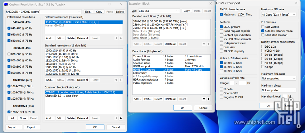

发表于 2025-4-4 00:32 | 显示全部楼层
CRU可以看DSC支持

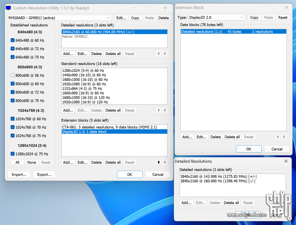

 楼主| 发表于 2025-4-4 02:21 | 显示全部楼层
kent222 发表于 2025-4-4 00:32
CRU可以看DSC支持
是Custom Resolution Utility吗?
但是不会看 可以请大佬帮忙看一下吗
要怎么看才知道现在有没有开DSC?
劳烦你了
发表于 2025-4-4 14:32 | 显示全部楼层
这看起来确实没有DSC
https://linustechtips.com/topic/ ... p;H=3840&V=2160
可能跟显示器时序优化有关吧,CVT-R2可以到154hz,至于160不知是什么黑科技,极限无消隐是168hz但实际中需要音频和控制占用一定带宽
另外确定不是dp转hdmi么,很多转接自带dsc
发表于 2025-4-9 18:21 来自手机 | 显示全部楼层
4K,10bit,160Hz,RGB,已经超出了hdmi2.1的有效带宽,绝无可能实现,一定是开了dsc的。或者,用了yuv422/420采样。
