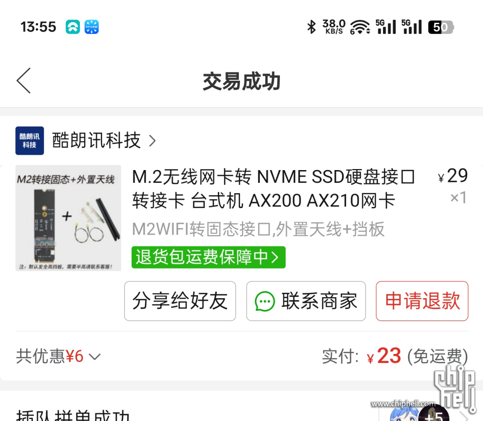

 楼主| 发表于 2025-4-4 08:58 | 显示全部楼层
reyytr 发表于 2025-4-3 23:47
可以用  就是需要蓝牙 要接线
我注意到这种转接板上都有个USB-in,然后用一根线插到主板的USB座上。是不是就是大佬你说的接线?

发表于 2025-4-4 16:59 | 显示全部楼层
如果你只需要连Wi-Fi的话,网卡的接口和ssd的接口就只是形状不一样,里面走的东西是一样的,类比的话就是深圳的马路和香港的马路,虽然一个靠右走,一个靠左走,但是上面跑的都是汽车
但是如果你还需要蓝牙也正常工作的话,网卡形状的接口多了一条usb通道,ssd形状的接口是没有的

发表于 2025-4-4 19:47 | 显示全部楼层
对  没有这线 蓝牙不工作
