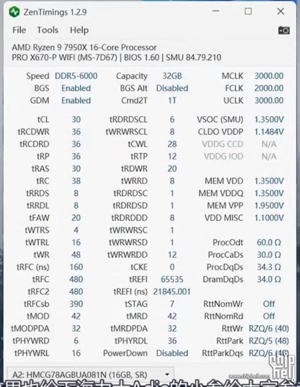

知道在哪里设置这些 时序参数吗。不要完全参考上图,板子条子,U 差异也巨大。先从6000c30  内存vddq  vddq1.4v摸起。专业模式才能开启 高电压模式。
