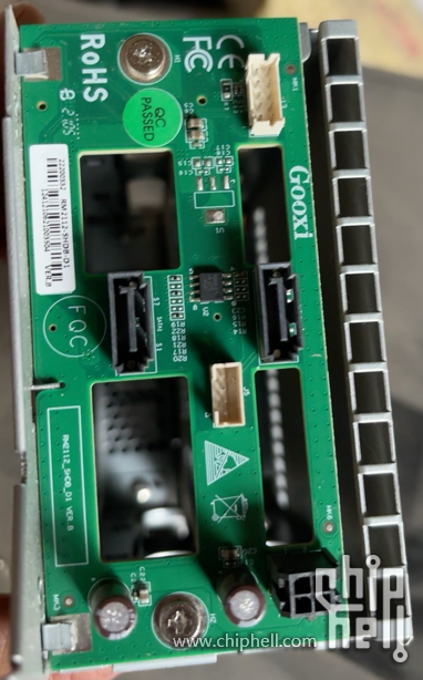

这个是国鑫服务器3.5寸2盘位硬盘笼背部接口图,这个黑色的4PIN应该是供电,白色的4针和10针分别是接什么的
发表于 2025-4-4 22:49 | 显示全部楼层
一般是通信用于亮灭灯的接口吧

发表于 2025-4-5 01:49 | 显示全部楼层
监控信号啥的,忽略不计。。。
 楼主| 发表于 2025-4-5 10:35 来自手机 | 显示全部楼层
zxy2001 发表于 2025-4-5 01:49
监控信号啥的,忽略不计。。。
不插影响硬盘使用么?
发表于 2025-4-5 19:25 | 显示全部楼层
touglau 发表于 2025-4-5 10:35
不插影响硬盘使用么?
看背板接口边上的标识。
白色四针可能是风扇,10针可能是信号监控供电。
只要正确接入黑色方4pin供电和sata数据线,就能正常使用了,其余的用不到就不用理会。

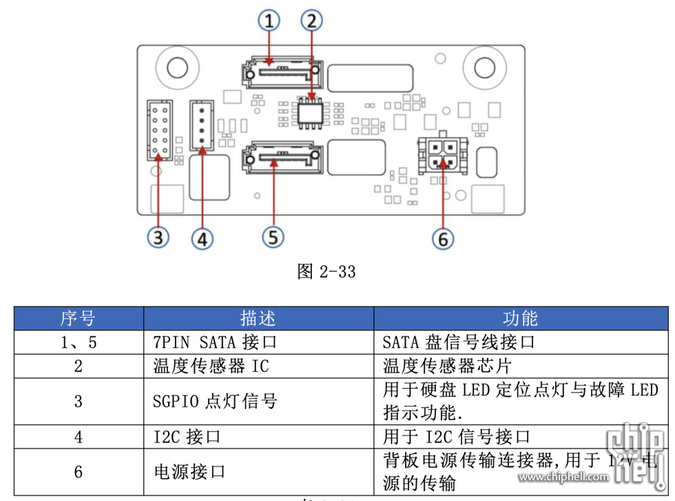

发表于 2025-4-5 19:46 | 显示全部楼层
线序都不知道的笼子,准备手动量12v吗
发表于 2025-4-5 19:47 | 显示全部楼层
不影响硬盘使用
影响硬盘笼点灯的功能,比如故障硬盘亮红灯,等等。
