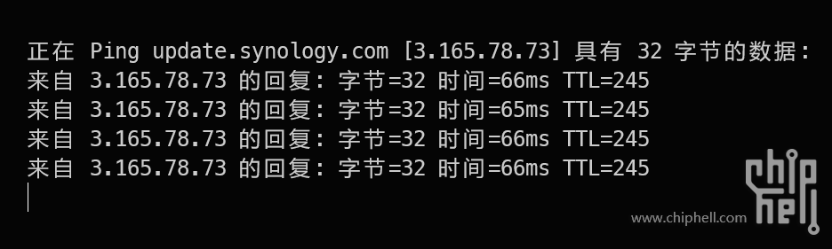

发表于 2025-4-7 10:20 | 显示全部楼层

发表于 2025-4-7 10:53 | 显示全部楼层
我解析出来和11楼一样
