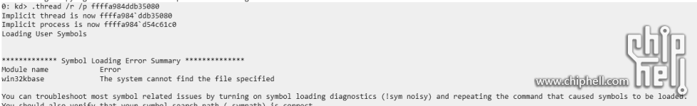

我系统跑WinDbg根本跑不动啊,求搭救一下
https://neil78.lanzouu.com/iu1Da2sq3fhc

发表于 2025-4-5 00:18 | 显示全部楼层
 楼主| 发表于 2025-4-5 00:19 | 显示全部楼层
感谢大大,看来是显卡驱动啊???
系统中断吧?

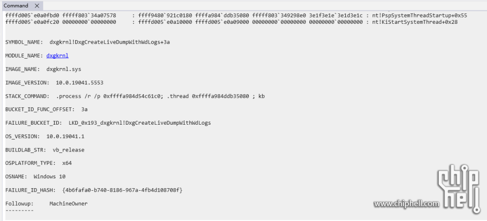

发表于 2025-4-5 00:31 | 显示全部楼层
好像是windows内核文件吧,不太懂,方便的话备份一下重装系统试试

发表于 2025-4-6 11:48 | 显示全部楼层
不一定是显卡驱动,系统监控的软件也可能导致这个问题,你最近是不是装了什么系统监控的软件?
如果你的软件提升到了ring0,然后过于频繁的访问,或者不规范的调用就会出现这个问题。

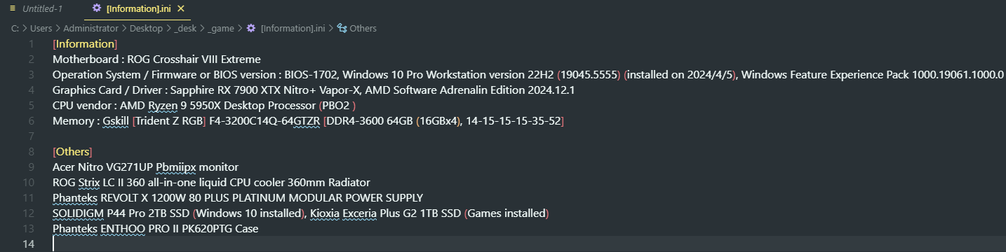

再次求助下,这个是不是 c-state 开了的问题啊,先谢过了啊
https://neil78.lanzouu.com/iw4fG2ttqq1e
https://neil78.lanzouu.com/iXBln2tuz2ba
先禁用 MPO 了,受不了一天两次自动重启
https://www.chiphell.com/thread-2453406-1-1.html
 楼主| 发表于 2025-4-17 23:27 | 显示全部楼层
这次搜了篇靠谱的文,可以分析了,居然是 Windows Firewall Control ,哈,已经反馈了
